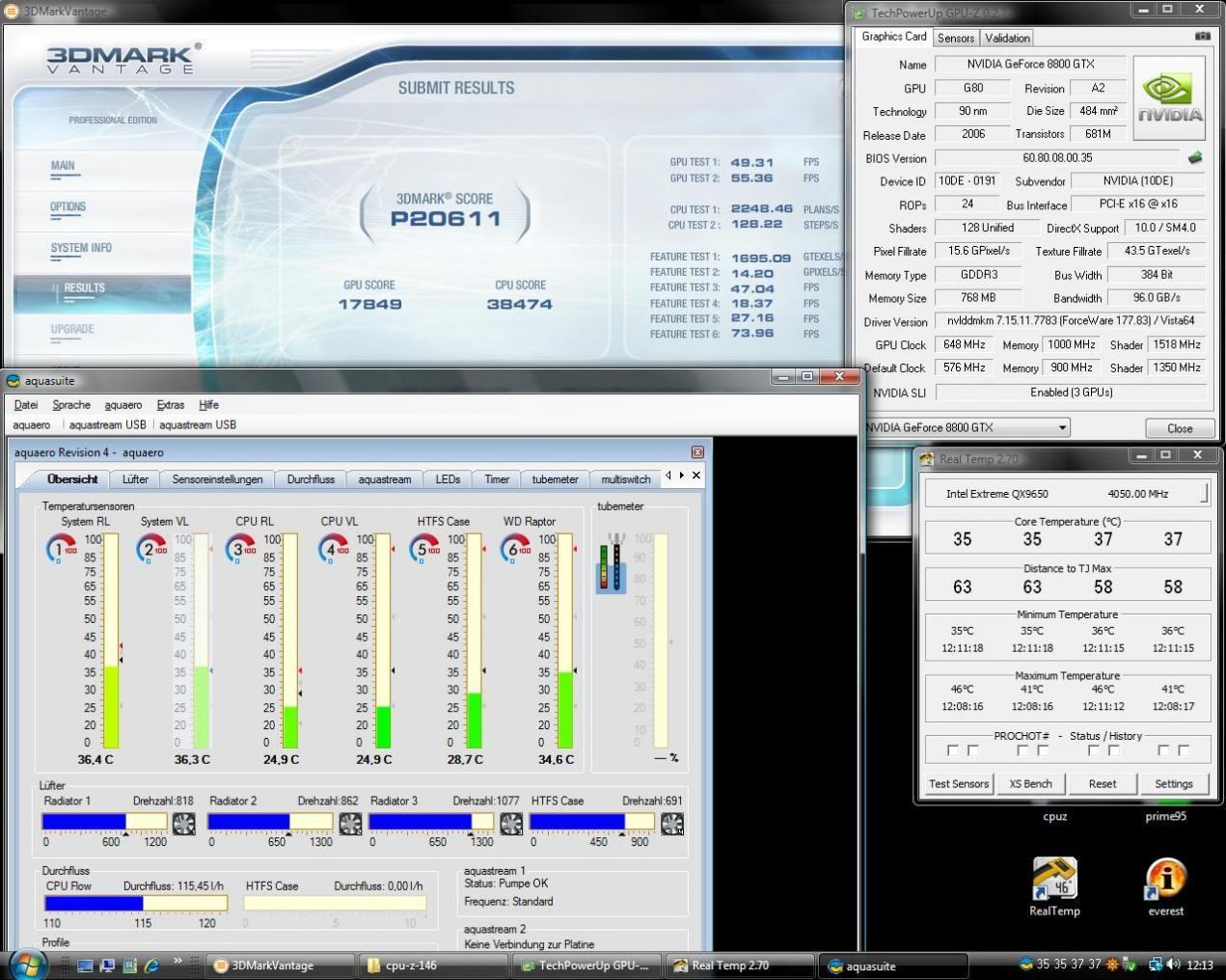

So, hier kommt mal der erste Screen von nem Vantage-Bench mit T-SLI mit den drei 8800er GTXen.
So wie der PC jetzt eigestellt ist, ist er Stable (Prime 10 Stunden). zum Benchen krieg ich die CPU auch auf 4,25, dann aber nicht mehr primestable, und ich wollte das stabile System benchen :d.
Karten sind übertaktet auf 648/1518/1000, CPU läuft auf 1800x9, Speicher bei 900@8-8-8-12-1T.
Maximale Temp unter Last sind 60°, geregelt wird wie immer alles vom Aquaero, der die Lüfter dann hochdreht, wenn es gebraucht wird.
Crysis Benches werden noch folgen!
so long erstmal von hier ;-)
