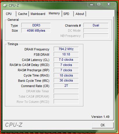

Das stelle mal manuell ein die 7-7-6-18 Wichtig ist das du manuell auch den Teiler auf T2 stellst. den tRC setze auf 36 und den RFC auf 76.
Mit 1,88 Volt fahre ich meine auch habe ja die gleichen Riegel.

hab jetzt 7-7-7-18 tRC 36 tRFC 76 das bei 1,88 v im bios, soll ich die Vcore im bios auf 1,4 v setzen oder so einstellen das es in Cpu-Z 1,4 v anzeiget ???

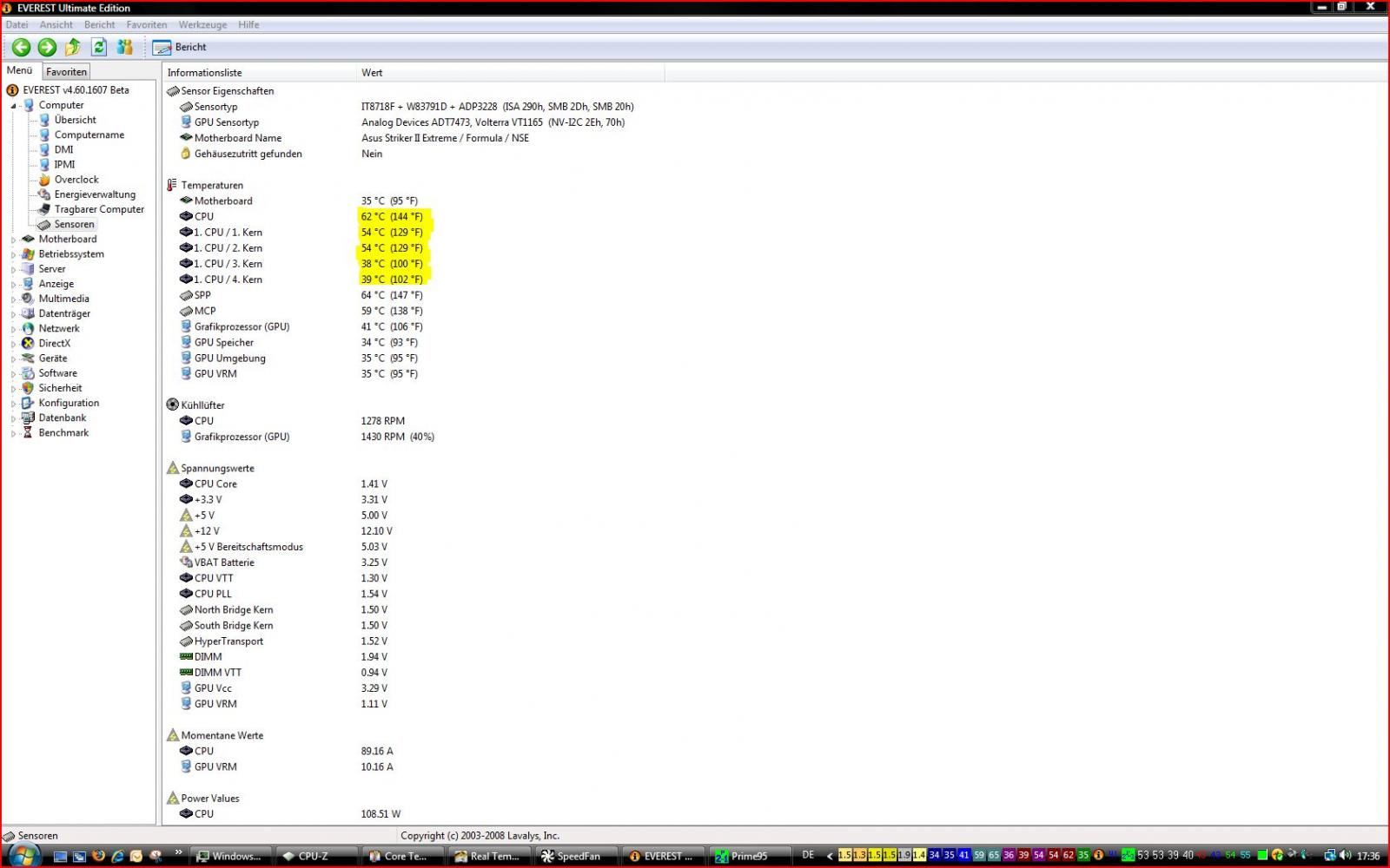

hab jetzt alles so eingestellt, nur NB hab ich auf 1,46 1,45 geht nicht, und mit prime95 einen Small FFTs gemacht über 30 min, und die Temps laut everest wahren unter 66°C.
Muss jetzt warten bis ich alles hab für die wasserkühlung.

Nach einer halben Stunde primeln so um 65° sind nicht so ganz schlecht unter Luft.
Versuche doch mal mit FSB 1765 und Multi 9.
Lasse alles so und setze die VTT auf 1.26 die NB wieder leicht hoch.1,48,und nimm mal noch was Vcore weg so bis 1.325-1.35 und schau mal ob es auch geht.

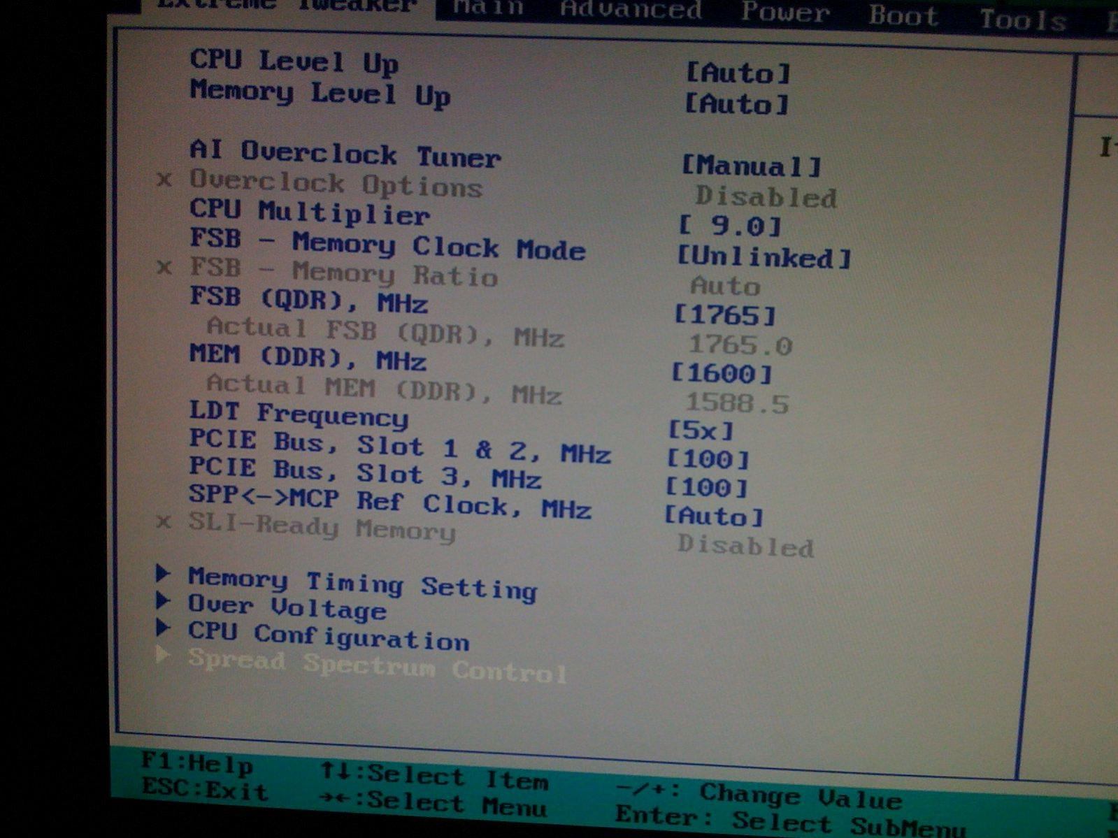

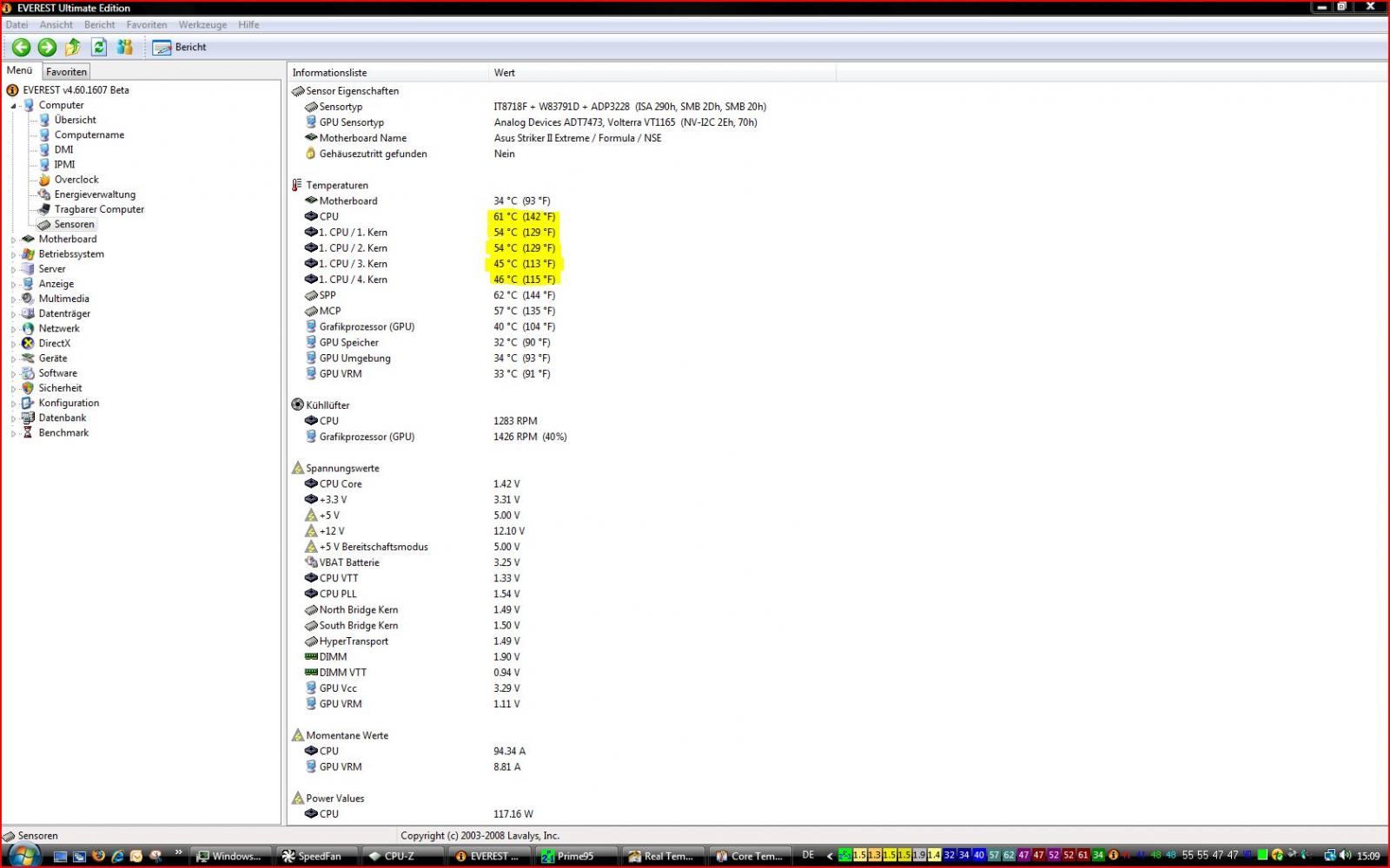

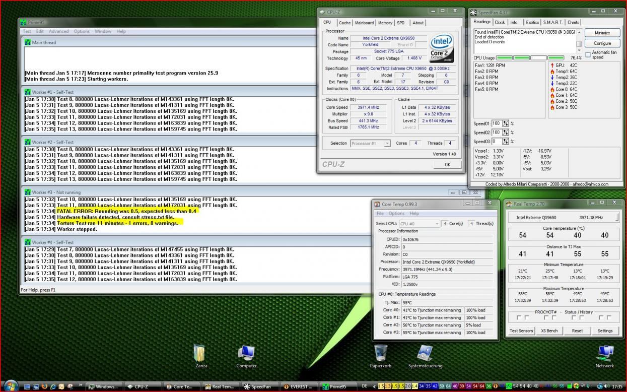

hab jetzt die werte so eingestellt hab Vcore auf 1,35v , und bei prime95 nach 11 minuten Kern 3 meldet FATAL ERROS
Sieht schon mal gut aus,hast du die CPU+Kühler auch ordentlich eingebaut.??
Fast 20° Unterschied an den Kernen? entweder ne Beule in der CPU oder Paste nicht richtig? Schrauben des Kühlers?
Dann etwas mehr Vcore1,375 noch und NB wieder auf 1,5.
Und nun mache linked mit den Rams,sind Mushis die können das und dann schau mal was er sagt.
Du scheinst ein feines Brett zu haben,ich hatte deren 5 bisher und ne Menge Krücken.

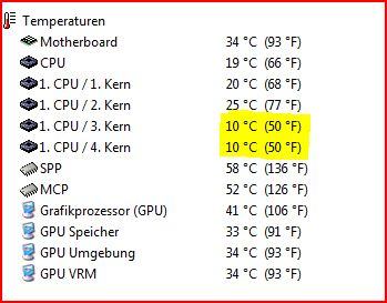

Ja ist richtig drin, und beule kann ich keine sehen mit dem auge, die Temps werte stimmen nicht ganz ich hab im Idle max. 12°C bei Kern 3/4, ob bei Last jetzt die werte richtig angezeigt werden keine ahnung.
Auch hier der Unterschied der Kerne über 10°,meine sind so 2-3° auseinander?
Aber egal Everest zeigt schon sehr genau für das Brett,wobei sehr und die Bezugsgröße so recht niemand kennt.:lol:

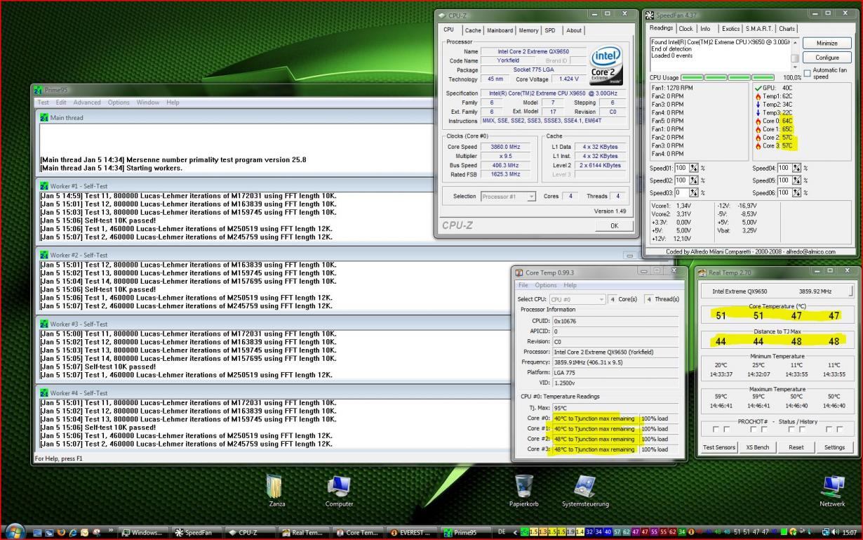

Hab jetzt
Multi 9x
FSB 1765
Mem Clock Mode Linked
Mem Ratio Sync Mode
Vcore 1,375 v
PLL 1,5 v
VTT 1,26 v
NB 1,5 v
SB 1,5 v
Mem 1,88 v
mache grad Prime95 Small FFTs und bis jetzt läuft alles gut die Temps sind bei Verest CPU max 69°C +- 2-3°C, Kern 0/1 ~56-60°C Kern 2/3 ~48-51°C
Wenn ich meine wasserkühlung hab werde max bis 4GHz takten das es stabil läuft und mehr brauche ich auch nicht. Vor allem mit dem Beta Bios 1202 läuft das ganze sehr besser als mit Bios 1104, ob es sinn macht mall wieder auf 1104 zuflashen und mit denn gleichen werten zu testen.
