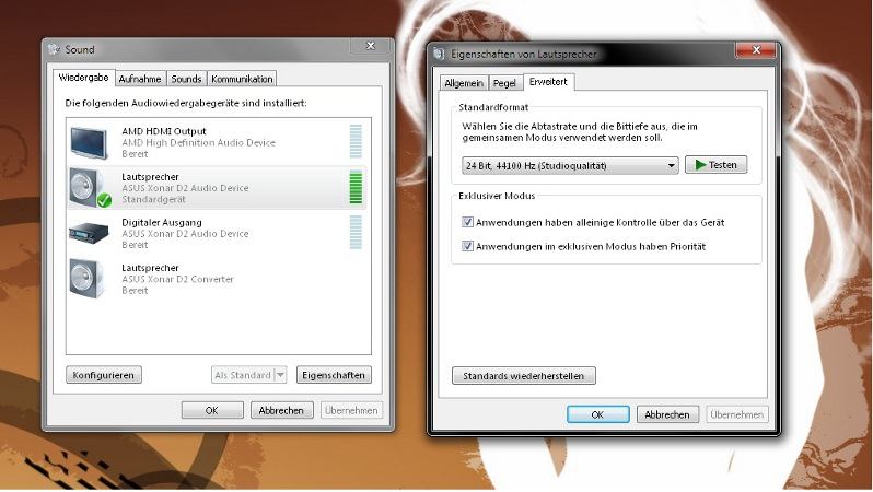

wie hast du denn die windows sound Einstellungen eintegellte, dasollte es so aussehen, dann geht der upmix mit einer 2 Kanal Quelle
im Xonar Treiber stelle man dann bei Audiokanal 2 Kanäle nei Analog aus 5.1 ein
Kleine Information am Rande
Audiokanal : beschreibt die Zahl der Kanäle der Quelle Musik Typischer weise 2 Filme 6 Games bis zu 8
Analog aus : gibt an auf wievielen Kanelen die Ausgabe erfolgen soll je nach Kombination mixed der Xonar Treiber an selbst up und down oder mit DTS bzw DD
