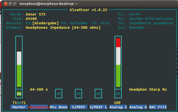

Eben erst probiert.
Und mit alsamixer konnte ich die Ohm des KHV erhöhen und nun ist ordentlich druck auf den Ohren :d
