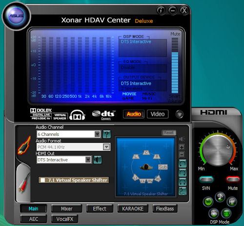

ich hab ein problem mit meiner HDav 1.3
und zwar bekomme ich ums verrecken kein signal zum AVR und auch nicht zum TV.
gehe ich direkt von der 7970 zum AVR/ TV, wird alles ohne probs erkannt. auch FHD 24p geht. also es liegt nicht am kabel denke ich.
wenn ich aber das beiliegende weisse kabel nutze um HDav und 7970 zu verbinden, geht garnichts mehr. weder sound noch bild. egal ob ich zum AVR oder direkt zum TV gehe. ich habe den neuesten treiber installiert. egal ob ich (natürlich bei HDMI oout) DTS oder DD auswähle... kommt nix an.
achja, warum habe ich diesen videomodus nicht? wie auf diesem bild:
scheisse, habe grad hier gefunden, der das gleiche prob hatte und nach austausch der soundkarte ging dann alles:
http://www.hifi-forum.de/viewthread-134-4774.html
achja, der Denon wird aber erkannt, in windows zumindest...
