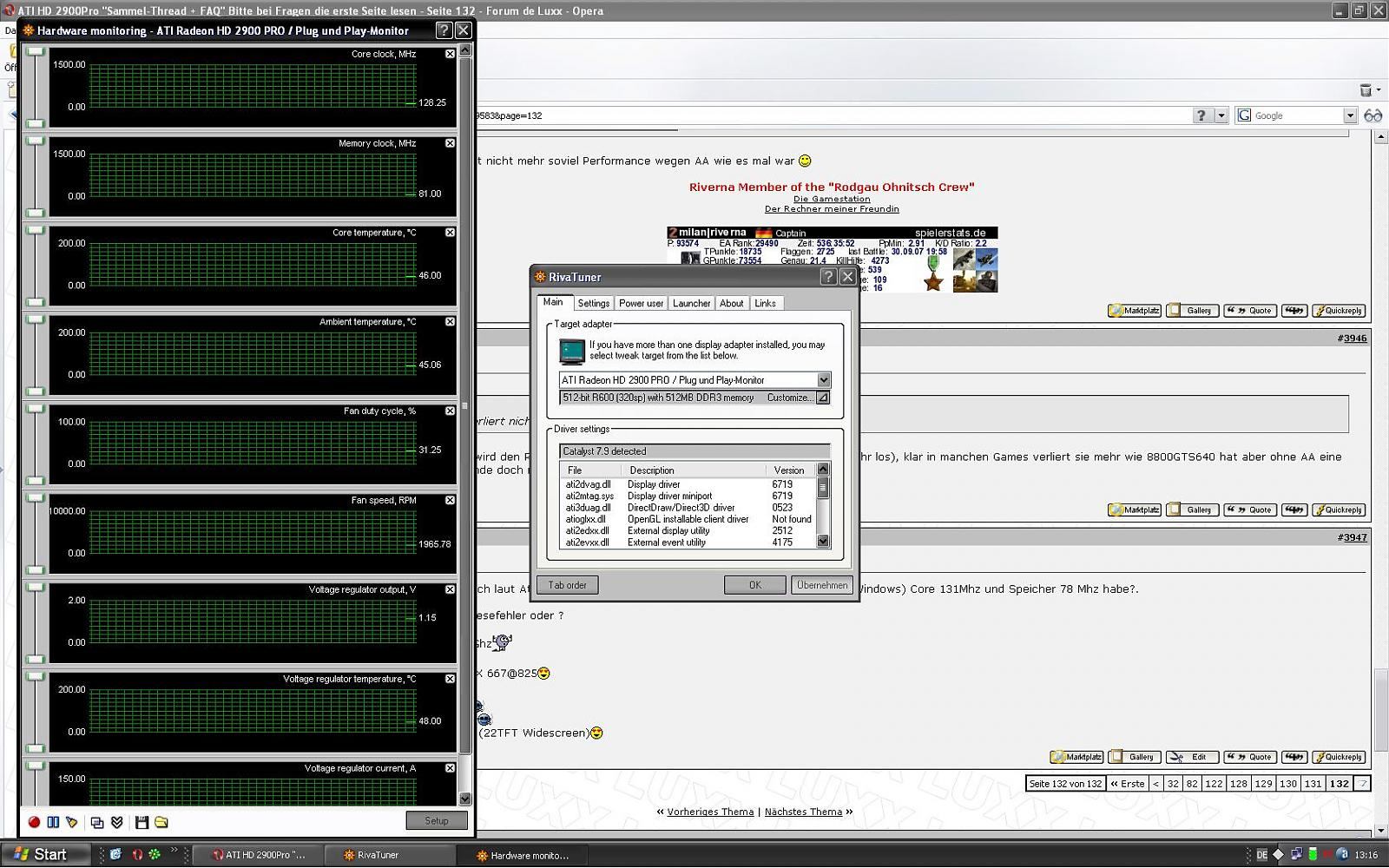

mal ne frage ist das normal das ich laut Ati tool und Riva tuner ohne was zu verstellen im 2d Modus (Windows) Core 131Mhz und Speicher 78 Mhz habe?.
Ist aber 47 -50 Grad warm ausslesefehler oder ?

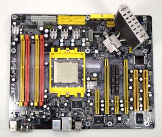

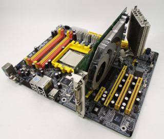

Nutzt einer von euch den Thermalright HR-05 SLI? Weil ich hab nu folgendes Problem:
Würde mir gern den R600 Kühler von Thermalright bestellen, hab aber den alten HR-05 auf meinem Nforce4 verbaut - mit der konsequenz, das ich die alte Geforce7900 GTO schon immer im unteren PCI-Ex. verbaut hatte und nu auch die 2900 Pro da im oberen Slot kein platz mehr ist wegen dem HR-05. Aber der neuere SLI ist ja zu seite hin ,,weggebogen'' vielll. könnte man den so auf den Nforce bauen das im oberen Slot wieder platz wird für die graka, und dann auch genügend raum für den R600 Kühler samt 92'er lüfter? Im unteren PCI Ex. slot ist jedenfalls kein platz mehr übrig für den großen Thermalright Kühler.
Was meint ihr? Kann man den HR-05 SLI in jede der 4 möglichen positionen installieren? Meine Pro wird schon bei Takt @ XT sehr warm (knapp 90 Grad), zu warm für meinen Geschmack. THX!
EDIT: So wie auf den Bildern hab ich mir das vorgestellt. Bzw. den SLI noch einmal drehen um 45 Grad richtung 2. PCI Ex. was glaubt ihr geht das?
