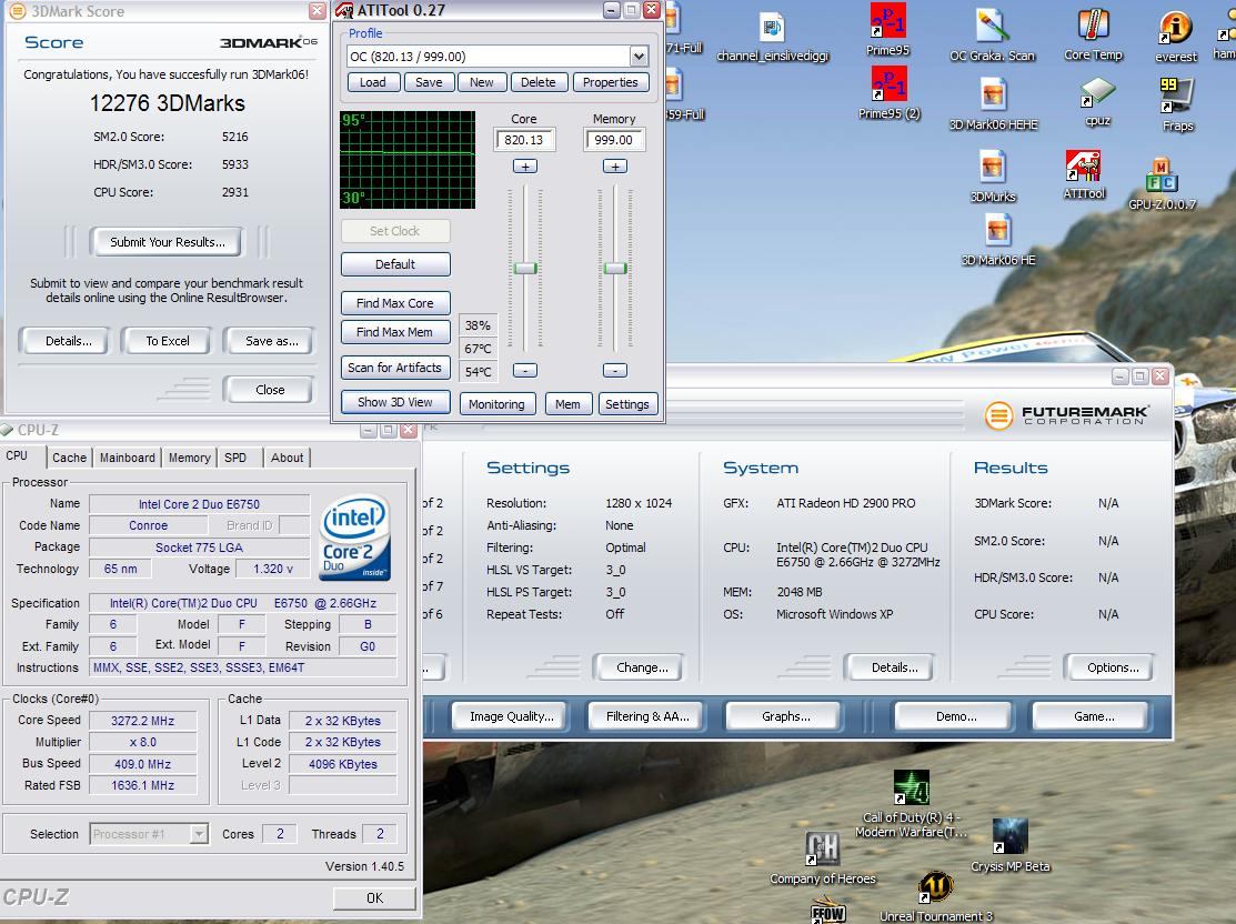

hat ich doch recht, mit dem PowerColor XT Bios konnt ich grad mal 833/873 stabil fahren statt 820/999 wie mit dem PRO Bios
XT Bios = 12043
Pro Bios = 12083
und jetzt mit dem Club 3D XT Bios tada 820/945 über 11min. beim Scan ohne einen winzigen fehler :banana: :banana: :banana: :banana: :banana:
und ich hab jetzt 3x unter Dos geflasht ohne probs so test jetzt erst mal 3D PennisMark06
was bringt dir das ?
hast jetzt vllt bessere SpeicherTimings, aber ein hoeheres Risiko, dass deine GraKa den Geist aufgibt und Grafikfehler produziert.

Natürlich nicht wegen nur 40 Punkte, hatte mir mehr erhofft was leider nicht der Fall war.
Hab dann grad wieder zum Pro Bios geflasht und halt meine normalen Taktraten wieder eingestellt 820/999
was 12083 Punkte ergab.
da ich was anderes grad zu tun hatte hab ich nochmal 3D Mark06 durchlaufen lassen und jetzt guckt euch das mal an :hmm:

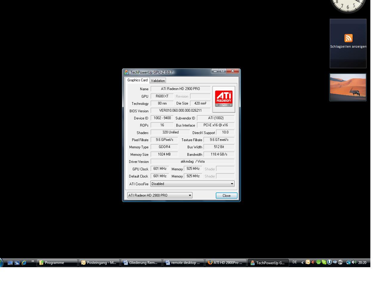

Sapphirre Radeon 2900 Pro 1GB DDR4 Fakten Fakten Fakten
Hallo Leute,
vielen Dank für den geilen Link zur Bios-Seite von Grafikkarten.
Ich habe eine Sapphirre Radeon 2900 Pro 1024 GB DDR 4
Ich habe einfach mal ein Bild vom Tool GPU-Z angehängt.
Will auch mal mit XT-Bios übertakten.
müsste dann statt 601/925 den Wert 743/1000 haben.
Das Übertaktungstool AtiTray Tools in Version 1.3.6.1042 May 22, 2007
funktioniert unter Windows Vista 64-Bit.
Ihr installiert es ganz normal, allerdings wenn Ihr es starten wollt, müsst Ihr jedes mal Windows Vista mit F8 im Modus mit "unsignierten Treiber starten" erlauben.
Dann funzt das Tool...
Die Karte funzt bei mir mit einem Seasonic Netzteil 650 Watt.
Es wird einmal der normale 2 x 3Pin Anschluss vom Netzteil eingesteckt.
In dem 8 Pin Anschluss kommt der übrige 6Pin Anschluss vom Netzteil, also 2 Pins frei lassen.
Dann sollte die Karte leise hochlaufen ohne hörbares Lüftergeräusch bzw. das blinken mit den roten LED's oder die fehlende Monitor-Ausgabe sollten ein Ende haben...
Wollte Sie auch schon wieder fast zurück schicken, da ich gedacht hatte das die Idioten einen Stromanschluss falsch auf die Karte implementiert hatten.
Allerdings hat der 8 Pin seine volle Verwendung bei AMD-Boards, so habe ich es zumindest gelesen.
Bei allen übrigen reicht anscheinend nur 6 Pins zu belegen von den 8 Pins.
Gruß
das die pro mit gpu-z den chip als r600 xt identifiziert bestätigt ja eig den glauben, das es sich um umgelabelte xt-karten handelt, somit dürfte man auch problem das xt-bios flashen können, insofern die xt-takte stabil laufen
das ist nicht ganz richtig!
ganz problemlos ist das Ganze nicht.
da die SpeicherTimings verschieden sind, zwischen der Pro und der XT, koennte es zu ungereimtheiten kommen und evtl Grafikfehler koennten entstehen.
zu 100% sicher scheint das ganze nicht zu sein, daher empfiehlt es sich nicht, die GraKa zu flashen. Bessere Werte wird man kaum bekommen und die Takte bekommt man genau so gut mit dem Pro Bios.
