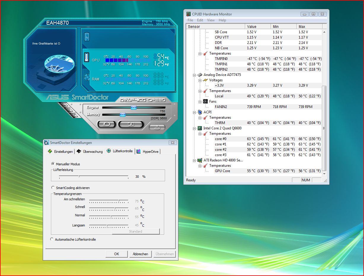

wie gesagt ich benutze das asus tool smartdoctor und damit regele ich den lüfter geschwindigkeit der grafikkarte. In idle 40% und bei last 60%. Probiere mal aus und du wirst sehen wie schnell deine temps runter gehen :)
Nochmal ne Frage zum übertakten mit AMDGPUclock Tool und der Lüftersteuerung. Wenn ich mit CCC übertakte funktioniert die Lüftersteuerung via Hotkey. Sobald ich aber das AMD Tool nehme, nimmt der die Lüftersteuerung nicht an. Wenn ich den Hotkey drücke, zeigt der mir im CCC die getesteten max. OC Werte an! Hab ich was übersehen, vielleicht irgendwo nen Haken raus nehmen oder so was???
Hat sich erledigt, funktioniert mit dem 8.7 ja nicht. Hatte es vergessen :motz:
ich habe den Smartdoctor jetzt auch installiert. Ohne das OSD Tool.
Im Moment spiele ich noch ein wenig.
Die Lüftersteuerung habe ich mal ein wenig ausprobiert.
Im Manuellen Modus habe ich 35 % eingestellt und die Karte hat eine Temperatur von ca. 49 Grad. Also die Temperatur um 30 Grad Celsius gesenkt.
Ich denke das ist enorm.
Wie das mit dem SmartCooling funktioniert oder der automatischen Lüfterkontrolle muss ich erst noch rausfinden.

Bei mir geht das Asus Tool nicht!
Hast du ne Asus-Karte?

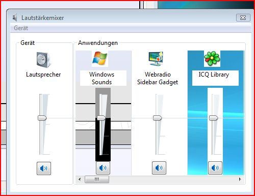

Nachdem ich nun meine GPU Temp im Idlebetrieb um fast 30 Grad senken konnte, würde mich folgendes noch interessieren.
Im Lautstärkemixer unter Vista habe ich unschöne Grafikfehler.
Diese Fehler hatte ich schon mit der X850XT, 3870 und der aktuellen Karte
von ASUS der EAH4870.
Unter
http://www.spotlight-wissen.de/lisp/pages/messages/awv1-1175063313-25729
wird ebenfalls von diesem Problem berichtet.
Leider konnte ich bis heute noch keine Ursache, geschweige denn eine Lösung ausfindig machen.
Unter
Das würd mich auch mal interessieren. Ich hab solche Fehler auch unter der HD4850, der HD3870 und auf der 7900 GTX Go (Notebook).
Unter
Mit SP1 ist das eigentlich verschwunden!
