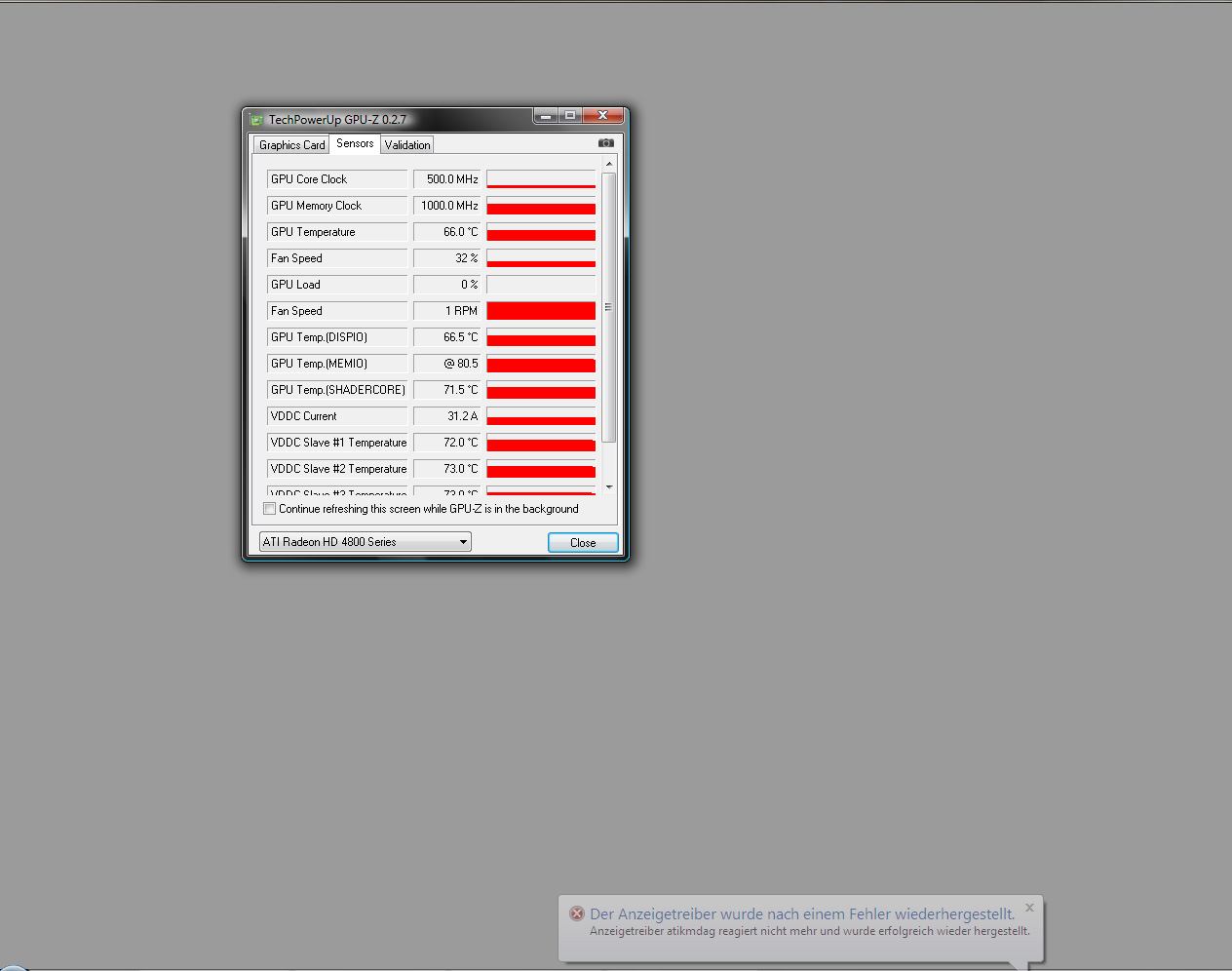

Ich habe irgendwie ein Problem mit dem neuen "Crysis Warhead" . Spielerisch bzw. von der Performance her ist die HD4870 super. Nur nach einigen Minuten im Spiel stürzt dieses ab und es erscheint ein "Anzeigefehler" unten rechts auf dem Desktop.
Die Temperaturen bewegen sich dabei in Crysis eigentlich im grünen Bereich (siehe Screenshot) . Die höchste Temperatur war mal bei MEMIO = 91°.
Woran liegt es denn sonst? Es passiert auch nur in Crysis Warhead
EDIT: hab noch ein wenig gegoogelt: Dieses Problem scheint schon lange bei ATI bekannt zu sein, ess geht dabei um die ATIKMDAG Datei, die anscheinend unter Vist nicht mit OC klar kommt. Warum das aber nur imo bei einem einzigen SPiel bei mir passiert weiß ich net.
In nem anderen Forum meinte einer, man solle im BIOS den PCI-E Takt von 100mhz auf 90mhz stellen und diese Fehler wären passè.....kann das einer bestätigen?
