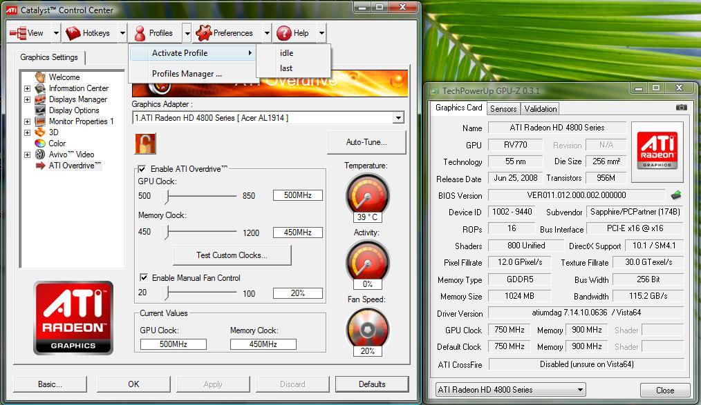

Das 2 Problem ist das nachdem ich ati overdrive aktiviert habe die Karte nicht mehr im 3d hochtaktet und somit nur mit einem Takt von 500 MHz läuft.
Hat einer eine Idee?
Problem2 gelöst :-D
Bei mir wird es auch nicht hochgetaktet. Ich habe dieses Problem mit den Profilen gelöst. Es nur nur komisch, dass vor dem Neustart der Prozessor auf 300Mhz runtertaktete,auch unter last, jetzt nicht mehr.
Ich will BIOS ändern, sodass PowerPlay wieder funktioniert, nur ich bin mir nicht ganz sicher, ob die Garantie erhalten bleibt.
Bei mir ging es wieder nachdem ich den Rivatuner installiert habe und damit einmal den Takt geändert hatte. Sehr kurios aber es hat genau so funktioniert.
