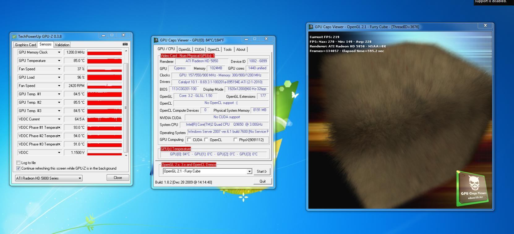

Lass doch mal mit´m GPU Caps Viewer den behaarten Würfel "Furry Cube" für
10 Min. in der Auflösung 600x600 ohne AA laufen wenn Du Zeit und Lust hast..
Auf welche Temps kommst Du? (Vor allem beim den Spannungswandlern)
Ich hab´ die Temps hier nach 10 Min.
http://www.abload.de/img/10_min_furrycube_900_1ao0r.png
Wenn jemand Ähnliche settings fährt... ruhig posten was Ihr für Temps nach 10 Minuten in o.g. Einstellungen habt. Wäre Euch dankbar.
Ab wieviel °C wird´s denn eigtl. kritisch beim VDDC?
