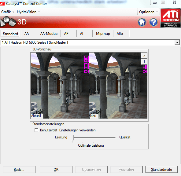

In dem Screenshot sieht man nicht wie Du AI-Catalyst eingestellt hast.
Nachricht gelöscht
AI ist eingeschaltet. Aber trotzdem diese unterschiedlichen Frequenzen.
Was kann ich tun, damit beide synchron (805 und 1200 MHz) laufen?
Was bewirkt die Einstellung AI "Erweitert" statt "Standard"?
Laut Bild hast du ein größeres Problem da CF gar nicht erst aktiv ist. A.I auf advanced bringt nicht wirklich etwas soweit ich es festgestellt habe.

@Heinzneu: Schau Dir meinen Screenshot an und dann Deinen von GPU-z. Da ist ein deutlicher Unterschied. Ich würde sagen Du darfst da noch ein bisschen Treiber-Karussel fahren.

Deine GPU ist höher getaktet als meine, dadurch sind auch Deine Fillrates höher.
Aber wie bekomme ich verdammt noch mal GPU und Mem. in einen synchronen Takt zu je 805 MHz und 1100 MHz:grrr:?:grrr:
Gar nicht so lange du Crossfire nicht eingeschaltet bekommst. Aber wieso willst du auch die andere Gpu übertaktet die du zur Zeit gar nicht benutzt.

Und jetzt schau noch mal auf Deinen Screenshot.

Das müsste automatisch passieren bei der Treiber-Installation, deshalb: Noch mal Treiberkarussell.
Hast Du eigentlich Dein Windows inzwischen mal neu Aufgesetzt oder ist es immer noch ein Nvidia-Überbleibsel (was ja nix zu bedeuten hat, aber bei Problemen beachtet werden könnte).
Windows habe ich nicht neu aufgesetzt. DriverSweaper müsste alles geputzt haben.
Mal sehen, was auf meiner Vista-Partition los ist.
Du meinst also der Treiber habe die Crossfire-Funktion nicht ordnungsgemäß frei geschaltet? Daher Deinstallation und nochmal Installation ?
Normalerweise sollte es sofort nach Treiberinstallation funktionieren. In dem Fall wäre ein Hardwarefehler auch nicht auszuschließen. Wobei ich erstmal mit komplett win reinstall und Treiber installieren anfangen würde, da sollte es auf jeden fall gehen.
