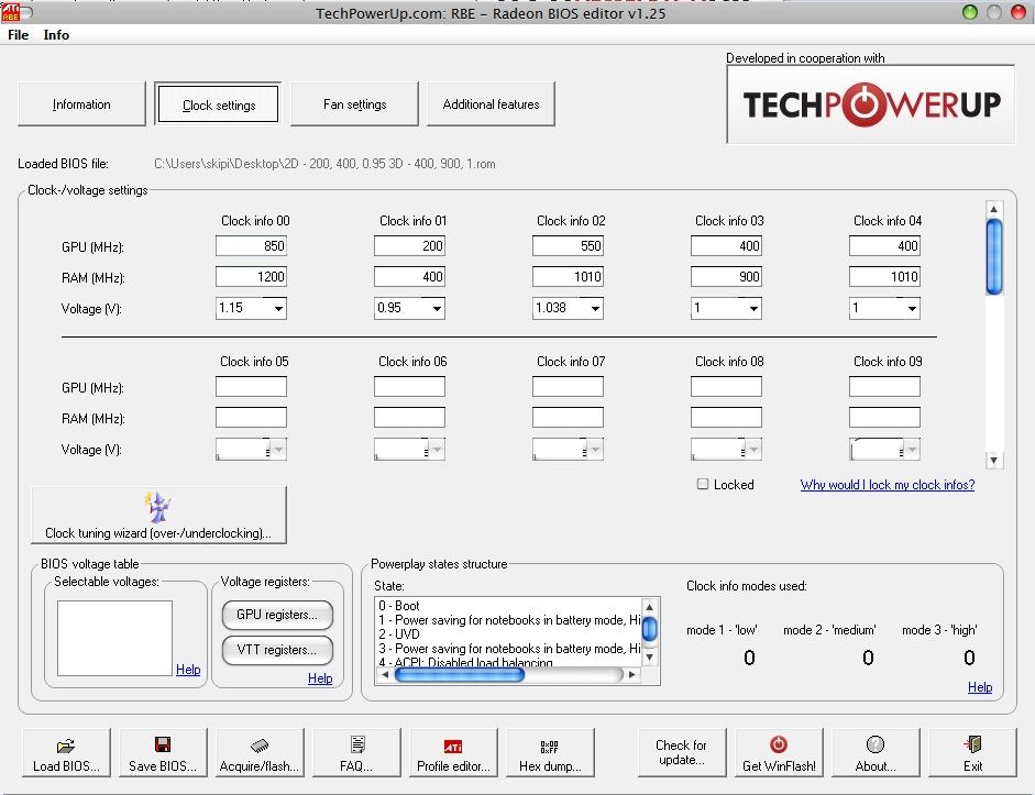

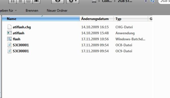

Nächste Woche bestell ich eine Wakü bei AT und lass die Karte Umbauen.
Mein vorhaben ist es die karte auf 5870er Taktraten laufen zu lassen und das BIOS zu Flashen.
Mein USB Stick ist Startbereit die Dateien sind auch drin, nur in welchem Ordner sind die Taktraten versteckt ?
Wenn ich das stock Bios speichere und im RBE lade und die Taktraten änder, übernimmt das Programm Automatisch für die 2 Kerne ?
Das Programm nimmt ein anderen Hersteller als meine Karte ist.
Grüße und Danke
Du darfst zwei Biose auslesen, also darfst Du auch die Takte in zwei Biosen ändern und flashen. Ne.
Ein Master-Bios und ein Slave Bios.
Und wenn man sich den RBE mal anschaut, dann findet man die Takt- und Spannungs-Einstellungen schon. Is nich so schwer.
Die Takte einzeln auf Deinem Stick wirste wohl eher nicht finden. Sind ja "im" Bios. Oder Du drückst Dich so lustig aus dass man Dich missverstehen könnte :-)
Und ich bin gespannt, die älteren Versionen vom RBE konnten keine Spannungen ändern.
Edit:
v 1.24
Added 58x0 and 5970 GPU voltage control. I'd like to express my gratitude to VuurVOS who made this possible.
Wie geil.
So hier mal bsp fotos..
Taktraten müssen natürlich noch getestet werden unter wasser...
Welche Datei ist das Bios in dem Ordner ?
Muss ich bei den Taktraten Clock 5.6.7 auch eintragen ?
Sorry ich = vollnoob
Steht doch oben welche Datei geladen ist.
Ansonsten: Mit GPU-z die beiden Bios-Files von Deiner Graka auslesen und speichern, dann weißte ganz genau welche es sind, weil Du die Namen und den Speicherort bestimmt hast.
