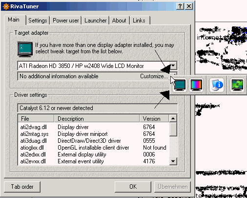

Hat jemand ne Ahnung wieso bei meiner 3850 512 MB Connect 3D
das Ati Overdrive funzt ( 7.12 und 8.1 nun) 710 Mhz und 910 Mhz (RAM)
ABER NICHT Rivatune, AtiTraytools, WinCLK u Co (diese zeigen alle immer 0 Mhz an)
bei Rivatune habe ich einmal mit viel Fummeln Zugriff gehabt zum Button "low level system setting" und konnte damit OCen und Hartwaremonitoring betrieben UND die LÜFTER speed manuell ändern.
NAch nem Reboot war dies aber wieder weg. Und ich hab echt keine Ahnung was ich damals gemacht habe damit es ging. Hab nun alles versucht und bekomme es nicht mehr hin. Der Button ist "weg".
Ich brauche aber Rivatune um die Lüfterspeed zu erhöhen um höher OCen zu können.
Was kann denn der Grund dafür sein dass OVerdrive geht aber Rivatune nicht???
Ich weiss echt net weiter....:grrr::fire::confused::confused::confused:
(Treiber waren zuerst Omega 7.12, ging aber nicht und nur "einmal" durch nen Wunder, dann deinstallt , gesäubert in Registry, 7.12 ATI und 8.1 drauf ,funzt alles einfach nicht mehr bei Rivatune u Co.
Neuestes Rivatune ist natürlich drauf 2.0 Final von deren HP (aber die anderen Tools gehn ja auch net, also liegts eh net dran)
Hast du den neusten Rivatune drauf vielleicht wird deine Karte nicht richtg erkannt!
