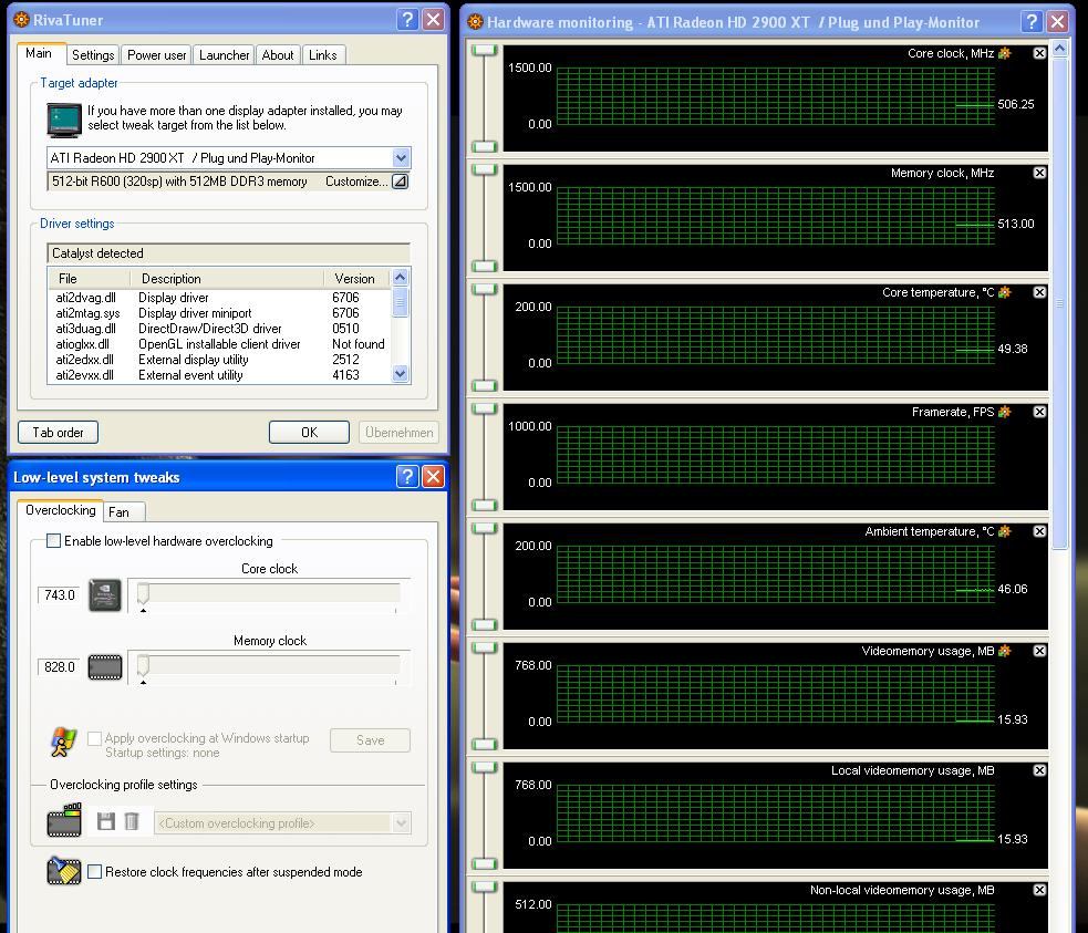

Edit: Kann jetzt mit Rivatuner auslesen.
ABER der sagt mir genaus Taktraten um die 500 rum für core und memory?!
core 506, memory 513
Auslesefehler oder etwas, das ich noch nicht kenne?
wie wäre es mit 2D Takt, ist doch richtig was RT anzeigt:)

Ich denke die Karte hat keinen 2D-Takt genauso wie die 8800er?
Bin gerade vollends verwirrt, hab ati tool 0.27B draufgemacht und wenn ich es starte (ohne würfel) gehen die taktraten aufs richtige level hoch.
Aber bei keiner andren Anwendung.
Dafür läuft jetzt (auch ohne tool) wieder der lüfter auf 31% seit es an war.
Ich mach auch mal schnell nen sreenshot...
Hier:
