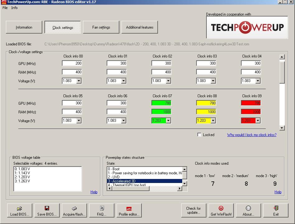

[Guide] ATI Single & X2 HOWTO Bios modifizieren & Stromverbrauch senken / PP Bug beseitigen!
Um festzustellen ob du die richtigen Felder geändert hast musst du unten in das Fenster mit der Erklärung der Powermodi mit der Maus auf die bezeichnung für 3D Modus gedrückt halten, oben werden dann die zusammengehörenden Fenster "farbig" ...und UVD muss unverändert bleiben!
Natürlich muss es bei allen Karten funktionieren, weil sie ja schon gedrosselt startet ;)
Hoffe du hattest das Häckchen bei LOCKED gesetzt bevor du "Clock info 00" auf 300 runtergesetzt hast?!
Rbe
Nach langem rum probieren hab ichs jetz auch endlich geschafft :banana:
Im Idle takten die beiden 4870er jetzt mit 300/300 (auch wenn dvd gekuckt wird)!!!
in 3d applikationen läuft sie jetzt auf 775/975...
Einziges Prob das ich noch habe ist, dass immer wenn der rechner games oder maps lädt flackert das bild so seltsam (im game selber ist aber trotzdem alles 1A)?!
BIG UP auch nochmal an dich Navigator!!!

...sooo dann müssen wir uns nur noch mal Gedanken für die Singlecard User machen warum der Ram rumschaltet u das Flackern entsteht, bzw. welche Fenster im Bioseditor für Single Karten zusammen gehören?!
Wer war das grad noch der sich das Bios nach dem HowTo gemacht hat? ...du kannst ja mal probieren das Häckchen bei Locked zu lassen u ALLE Taktraten runtersetzen bis auf diejenige für den 3D Modus!!! ...dann braucht theoretisch nix mehr rumschalten u das Flackern müsste passé sein!
Aaaber es müssen ALLE Fenster vom 3D Modus natürlich die selben Taktraten haben, denn wenn innerhalb des 3D Modus versch. Takte eingestellt sind ist es klar das es zum Flackern kommt!!!

So, da ich vorhin im falschen Thread gelandet bin schreibe ich hier nochmal was zu meinem BIOS was derzeit auf meinen zwei HD4870 512mb läuft und eine Erklärung zu den Taktfrequenzen. (siehe Textdatei)
Das BIOS ist von Saphire von der HD4870 512MB Karte.
Ich habe es ein wenig modifiziert, so das meine Grafikkarten auf 780-1000Mhz laufen bei nur 1,2V! Also Vorsicht. Im Idle laufen sie bei 300/400Mhz und 1,083V
Bei Cat8.12Beta ist mir aufgefallen, das die eine Karte nach einem Neustart jetzt nicht mehr auf 750Mhz hängen bleibt, aber das kann auch Zufall gewesen sein. ußerdem habe ich den treiber wieder runtergeschmissen, da es Probleme mit einem Benchmark gab.
  • HD4870LowPowerBios.zip
  • Liesmich.txt

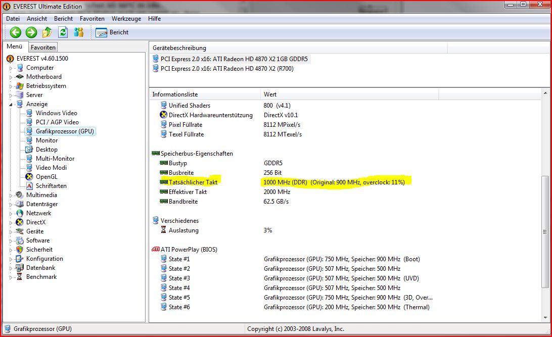

Was mich aber stutzig macht ist die Tatsache, das Everest meldet, das der Speicher um 11% übertaktet ist.
Ich habe aber gar keine Taktung vorgenommen, screenshot ist anbei.
