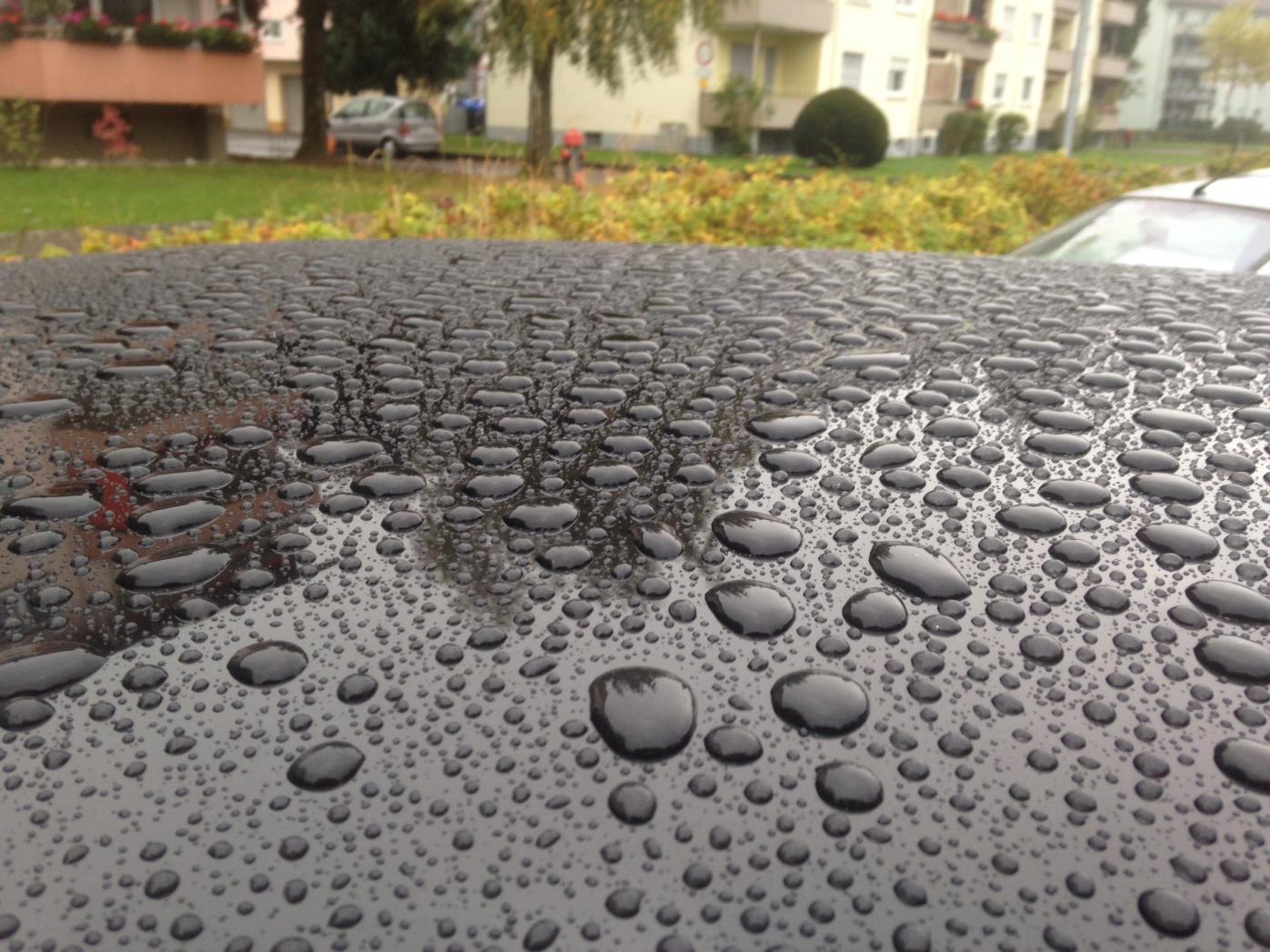

1000p kannst Schichten. Wenn ich ein Auto wachse gehe ich inzwischen auch 2x drüber. Einfach um sicherzugehen, dass jede Stelle gewachst ist :)
Hartglanz löst du wieder an, da es Lösungsmittel enthält, wie Babyface schon richtig geschrieben hat.
geiles beading
