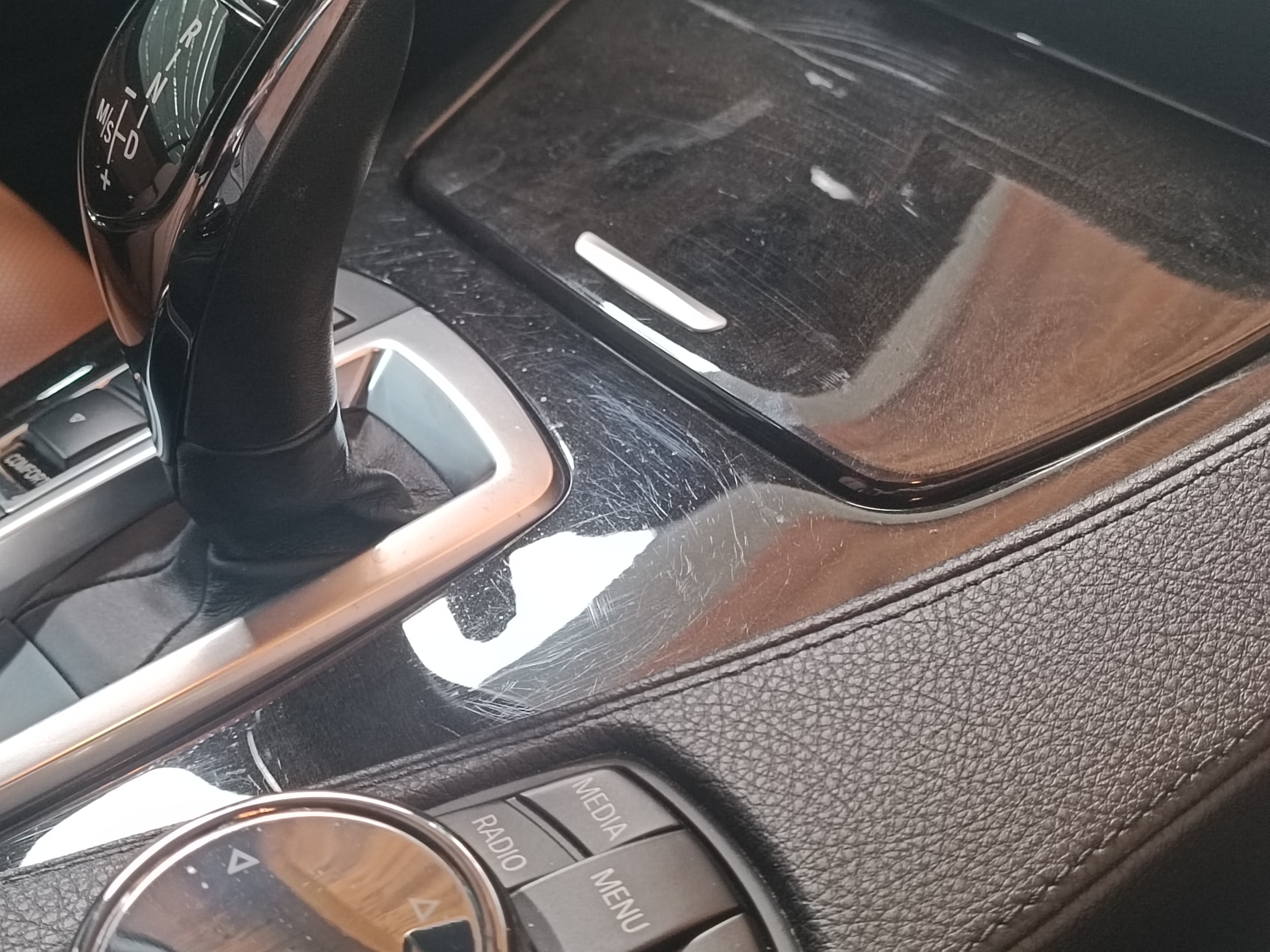

Schwereres sattes schwarzes Finish, hier sieht man deutlich es wurde "gepflegt". Kannst du ebenfalls für den kompletten Plastik Innenraum nehmen.
Kann ich das auf dem Kunstleder Armaturenbrett verwenden? Ich möchte es wieder ein bisschen dunkler haben, mit einem gleichmäßigen matten Look.
Der Kunststoff unter der Scheibe leidet auch mehr als an anderen Stellen. Ab einem gewissen Alter kann es sinnvoll sein, diesen auszutauschen.
Ich habe das mal gemacht, allerdings bei deutlich mehr Kilometern. Das Teil wurde brüchig.
Die Kunststoffe sind noch Top, nur müsste da mal ne ordentliche Pflege drauf.
Kunstleder wird wie Echtleder behandelt. Ich würde hier nicht zu viel betreiben. Leder ist immer matt, nie glänzend. Kunststoff zieht Fusseln/Dreck magisch an, wenn mit Produkten nachgedunkelt.
An Trittleisten/KofferraumSitzgestell ist das m. E. legitim, da Kratzer kaschiert werden können. Anderswo wäre ich sehr sparsam damit.
Ich will es ja nicht glänzend, im Gegenteil. Man sieht es auf dem Foto mit der offenen Tür, der obere mit Kunstleder bezogene Bereich ist etwas heller. Das möchte ich wieder etwas frischer.
Ist zwar Lösemittelfrei aber halt für Kunststoff gedacht. Funktionieren wird es, aber für Kunstleder würde ich mich was spezielles besorgen.
Heute Mittag habe ich kurz mit einem Bekannten bei BMW telefoniert, das Material nennt sich "Sensatec". Mehr konnte er mir dazu aber auch nicht sagen.
Google sagt es ist ein Kunstleder mit Vinyl-Anteil.
Sowas evtl.?

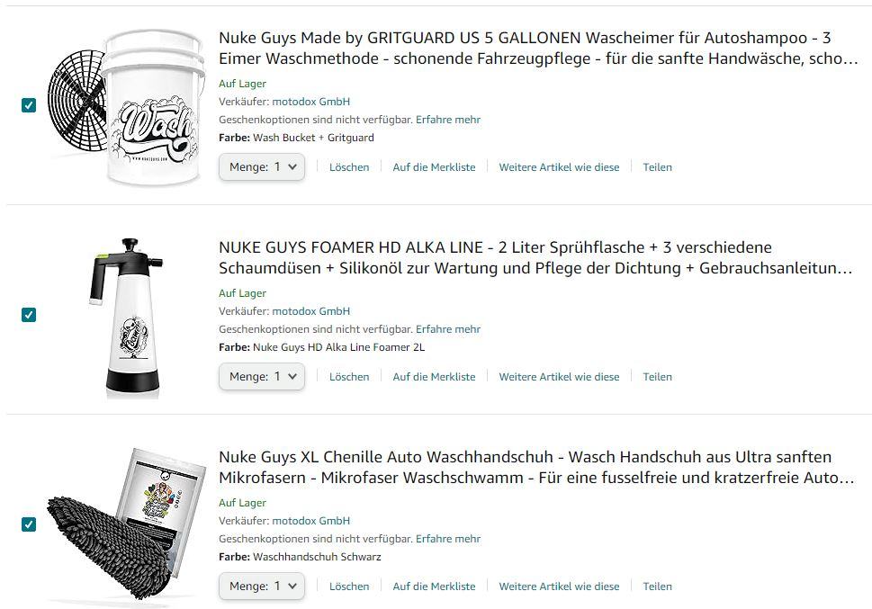

Ich würde nichts von der Liste nehmen.
Eine Schmutzfalle ist besser als keine, da besteht kein Zweifel, die Beste ist jedoch diese hier:
Die lässt sich auch mit einer Wand aufrüsten:
Sprühflasche eher diese hier:
Diese hat keine Einsätze, sondern ist verstellbar per Drehrad.
Waschhandschuh ist eine Thema für sich. Ein vollgesogener Handschuh wiegt sehr viel.
Manche kleinere finde ich praktikabler. notfalls mehrere davon. Ein Mikrofasertuch ginge auch,
oder auch ein Waschmitt. Chilenafaser würde ich nicht nehmen, da die den Dreck schlechter aufnehmen, verglichen mit klassischen
Handschuhen und deren Struktur, wie etwa dem von Petzolds.

was bewirkt diese Seitenwand?
Die Seitenwand wird im zweiten Eimer (der zum Auswaschen) eingebaut und der Handschuh daran abgestreift, so dass der Dreck dort bleibt und nicht im Wascheimer (zumindest das meiste davon). Mit der Wand muss man nicht an den Boden langen um dort abzustreifen, da das deutlich umständlicher wäre, gerade bei großen Eimern. Ein sinnvolles Extra zur Schmutzfalle finde ich.

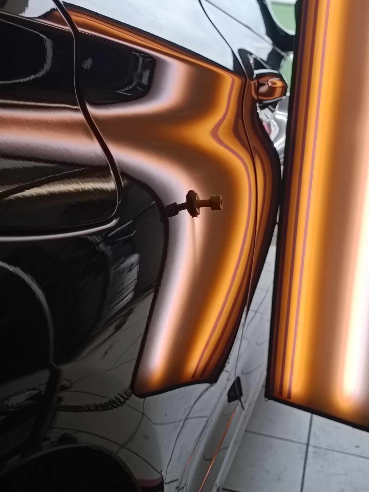

Gestern bin ich beim Karosseriebauer gewesen, der hat mir die Parkdellen rausgezogen. War mal ganz spannend das live zu sehen.

Es ist ja kein Geheimnis, dass alles aus Kunststoff länger hält, wenn das Kfz möglicht immer bei Nichtnutzung in einer Garage steht.
Ich habe früher das Armaturenbrett mit Glasreiniger, später mit Koch APC oder Deturner gereinigt. Nie jedoch mit Kunststoffpfleger
behandelt. Alterserscheinungen kann ich dort nicht erkennen und wenn muss das gleichmäßig gealtert sein. Diese Oberflächen sind schon in Serie
recht hochwertig, auch ohne Belederung.
Darf ich fragen, was der Spaß gekostet hat? Das plane ich auch mal machen zu lassen.
Das interessiert mich durchaus. ADBL habe ich mehrere Produkte, den allerdings nicht.
Ich dachte immer Glasreiniger ist nicht so toll für Kunststoffe? Beim Cabrio leiden die Oberflächen etwas mehr, da bei offener Fahrt der UV-Schutz fehlt.
180€. Insgesamt sind es ca. 1,5 Std. Arbeit gewesen. Die große Delle war an einer schwer zugänglichen Stelle. Er hat erst das Hinterrad und die Radhausschale abmontiert, weil es da einen Zugang geben sollte. Aber beim Cabrio ist da scheinbar eine zusätzliche Versteifung drin, weshalb er nicht hin gekommen ist. Aber er hat es dann von außen hinbekommen, hat aber eben etwas länger gedauert.
Ich war vorher bei zwei anderen Firmen, die haben mich aber weiter geschickt wegen der ungünstigen Position der Delle.
Bei der Aufbereitung meines vorherigen Leasingfahrzeugs hat der Aufbereiter pauschal 50€ für eine "normale" Delle berechnet.
Geht sicher auch günstiger, ich bin aber ein Freund von ehrlicher Arbeit mit Rechnung und Märchensteuer.
Und noch zum Thema Politur: Aufbereiter 1 sagt: schwarzer Lack, 3-Stufige Politur wäre empfehlenswert.
Aufbereiter 2 sagt: One-Step Politur, damit bekommt der Lack ausreichend Glanz und Tiefe, nur wenn man genau hinsieht findet man noch Lackfehler. Es schont aber den Lack, da nicht unnötig viel abgetragen wird.

50 Euro pro Delle kenne ich von vor zig Jahren noch. Bei vielen Dellen würde ich auch mal vorab fragen, was da auf mich zukommt.
Habe etwa 10 Stück, weiß aber nicht, ob die nun gut oder schlecht liegen.
Ich war nur erstaunt, das Sreten vom M539Restaurations 650 Euro für 30+ Dellen bezahlt hat. Das ist schon ein richtig guter Preis.

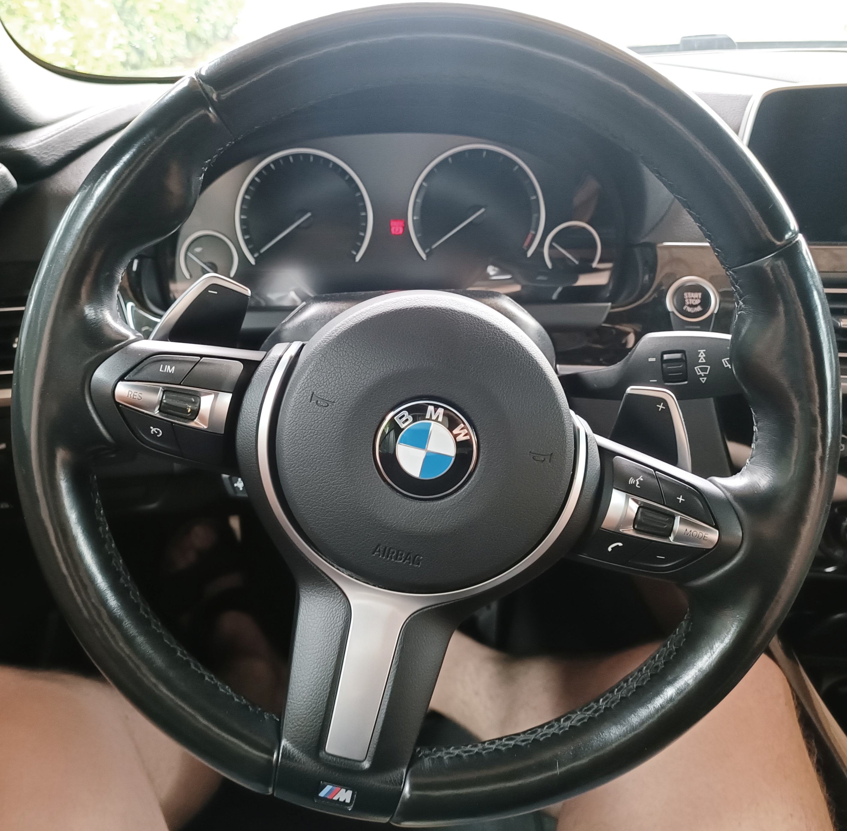

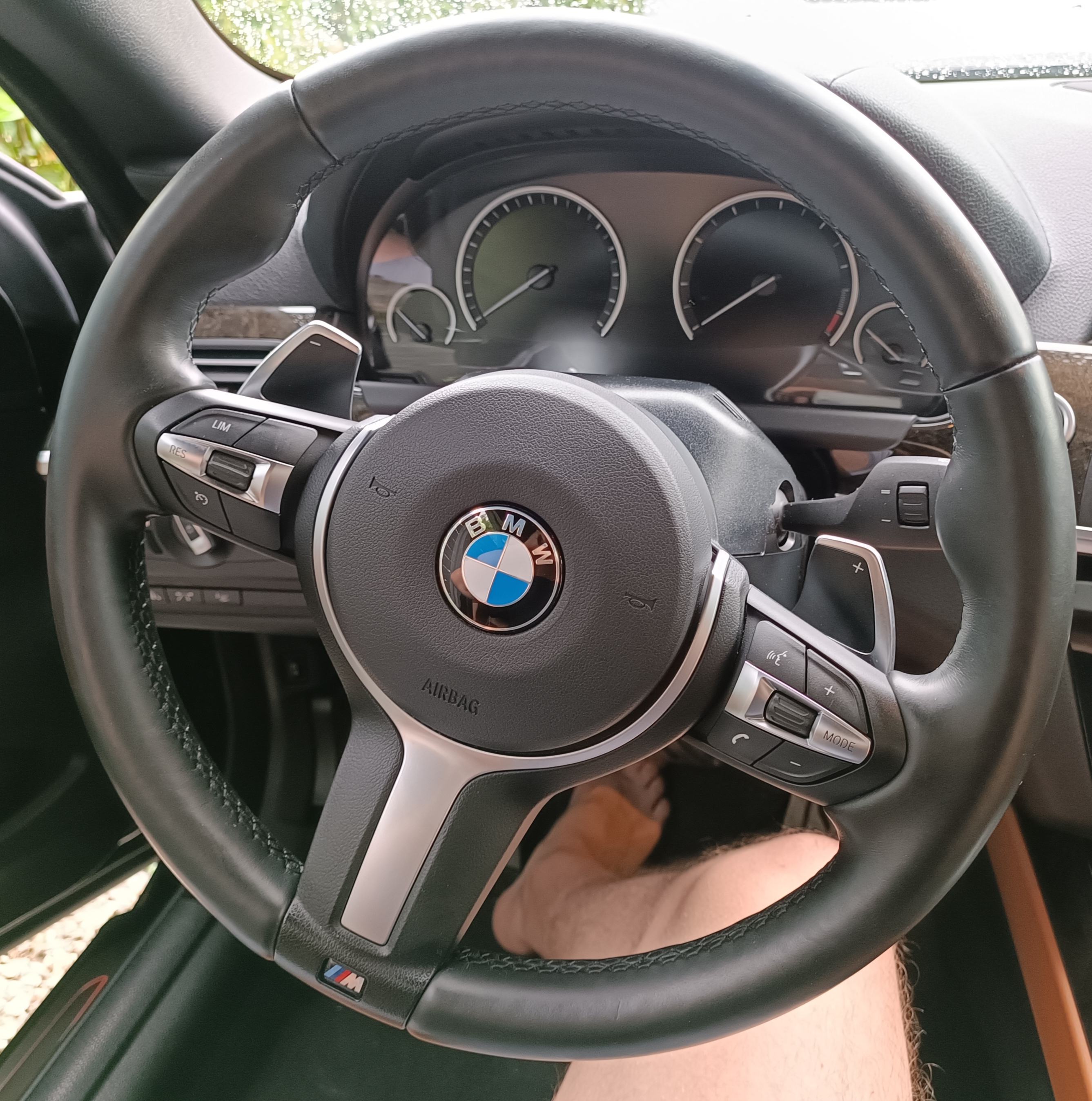

Gestern habe ich meine Sitze und das Lenkrad mit dem Leder Reinigungs- und Pflegeset von Ledermax bearbeitet. Besonders am Lenkrad hat es wirklich viel gebracht. Das war glänzend speckig und fast hochglanzpoliert.
Wenn ich am Wochenende Zeit habe, baue ich die lackierte Holzzierblende der Mittelkonsole aus. Die hat auch eine Politur nötig.
Habe verschiedene Menzerna Polituren herumliegen, die kann ich ja bestimmt auch verwenden, oder?
