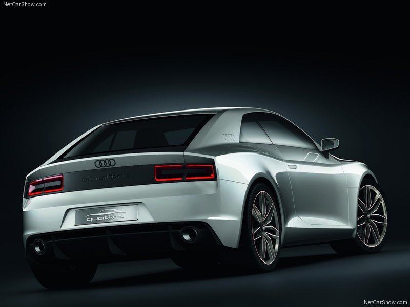

is schon ne tolle kiste, leider wie alle autos, total überteuert
Hässlich ist er nicht, aber für den Preis bekommste 2 Clio C RS 2,0 16V mit Cup Paket und kannst noch für 6000€ tanken fahren :d
Das ist also schön? :d
und dann haste nen renault.. mh. Renault.. :hmm:
edit:
Die Felgen sehen scheiße aus und der Spoiler passt nicht.
Sonst geil.
@Borsti: Ich nehm dich ernst mit deinen Renooooooooooohs :d Sind liebe kleine Knutschkugeln, find den RS schon ziemlich cool.
Ja is wie nen Ü-Ei, wenn mans aufmacht kommt die böse Überraschung :p
Das is eben Geschmackssache, aber es brüllen immer die am lautesten die es nicht machen sollten ;)
