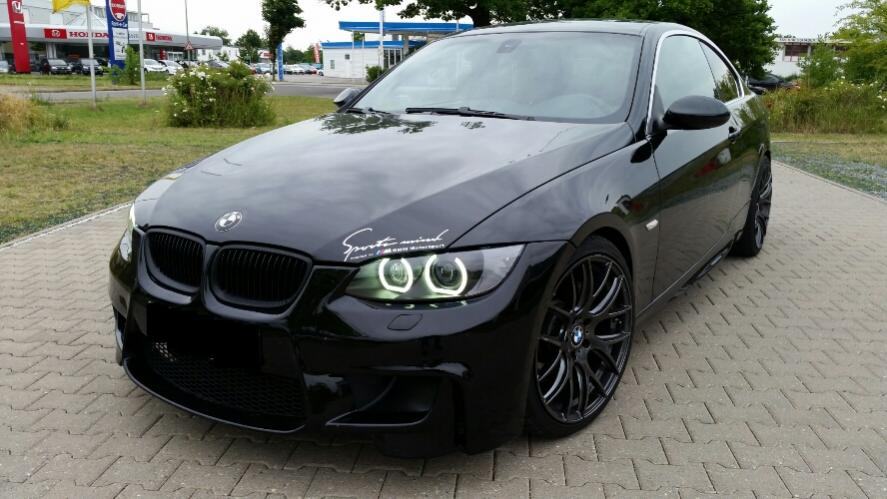

Was bin Ich froh, dass mein LCI LED Lichtelemente hat. Weiße Ringe direkt ab Werk! :)
