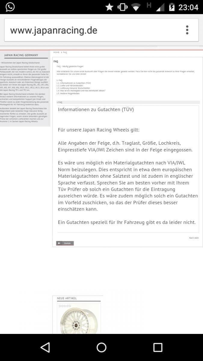

-bloß keine Felgen mit "Materialgutachten", "alle Daten sind eingegossen" oder "eintragung nur im Haus" kaufen. Felgen kann man in D offiziell nur mit minimum Festigkeitsnachweis eintragen. Alles andere ist gemurkst.
Bis auf den Festigkeitsnachweis kann der Prüfer alle Daten aus seinem System raus suchen.
Aber hängt natürlich von der Motivation dessen ab.
Aber mit dem Materialgutachten muss man wirklich aufpassen, denn dieses ist ohne jegliche Aussagekraft und nicht zulässig als Nachweis.
Also ist japanracing raus.... Na toll
