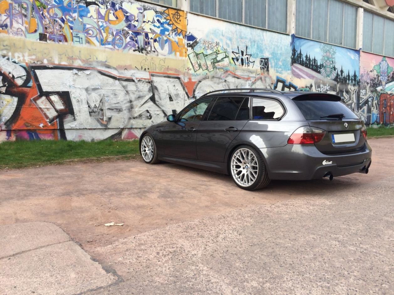

Es erscheint mir aber, dass deiner etwas tief ist, oder täuscht das?
Wo wurde denn die Abstimmung gemacht?
ich kaufe autos, die mir gefallen und überlege nicht, ob ich das so später unter welchen umständen und zu welchem preis wieder verkaufen könnte.
aber klar, es ist schon was dran, was du sagst :-)
nein, du täuscht dich nicht, der ist tiefer, da mir das m-fahrwerk noch zu hoch war.
die leistungssteigerung ist von MHD (das ist eine softwarelösung, mit der man OTS-maps über ein android-tablet selber flashen kann. stufe 1 oder 2, spritsorte und entsprechende ausbaustufen (downpipe´s, llk) können frei gewählt werden, logs können ebenfalls gemacht werden. ähnlich wie cobb).

Persönlich wäre mir das schon zu tief :d
Aber es sieht so aus, als wäre es immer noch fahrbar. Da gibt es ja auch so Experten, die die Kisten so tief legen, dass man nicht einmal mehr gescheit über Verkehrsinseln fahren kann.
Bei 430 PS gehe ich davon aus, dass du mindestens einen anderen LLK und Downpipes gemacht hast?
der ist absolut alltagstauglich, darum ging es mir ja im wesentlichen. sicher, manche bordsteine zum draufparken gehen nicht, aber das schließen dann schon die 19 zöller aus^^
der ist FBO, also full bolt on ;-)
