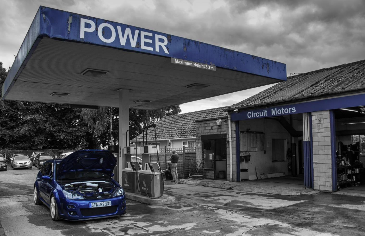

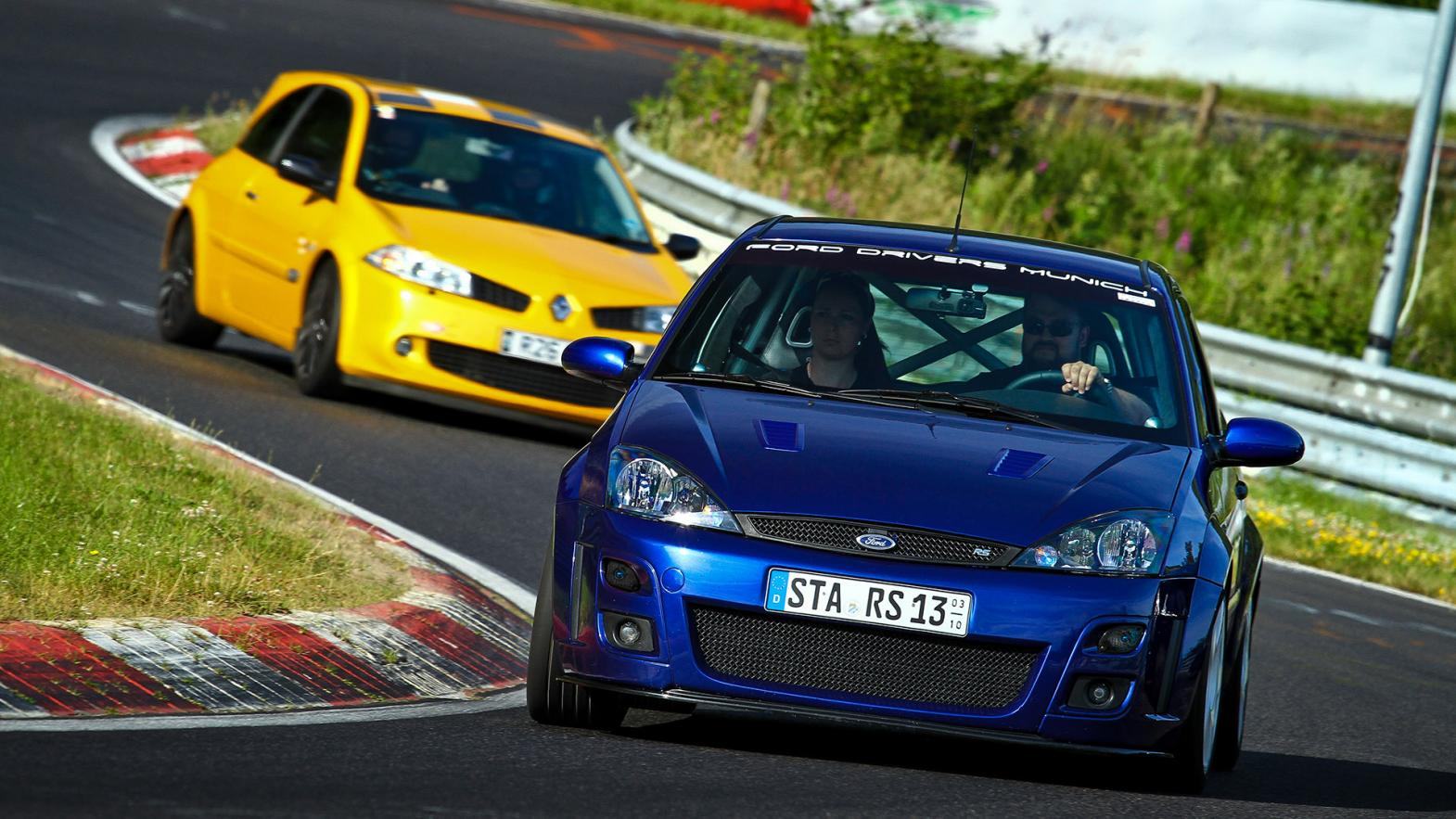

Wir haben dann auch mal wieder was "neues" in der Garage. Sehr spassig zum fahren, Turbo alter Schule und eine mega giftige Sperre an der Vorderachse. Zumal der Wert so langsam anzieht, gibt nur noch 276 Stück in Deutschland ;)
Leistung und Drehmoment hat er nach einer Einzellabstimmug in England genug ;)

Feine Kiste, macht bestimmt richtig Laune :wink:

Sieht geil aus, aber was ist ne giftige Sperre? :d Lamellensperre mit Vorspannung?
Leider halten sich die informationen darüber recht in Grenzen die man bekommt. Ist auf jeden Fall von der Wirkung her deutlich heftiger als z.B das LSD vom RS Mk2. Die Kräfte sind am Lenkrad deutlich höher und vorallem die Reaktionszeit deutlich geringer, man sollte also wissen das die Sperre da ist und wie sich in etwa verhält.
Bei etwa 3500 umin reißen halt dann doch mal 500+NM an der Vorderachse ;)

Sehr schönes Auto :)
Gleitsteinsperre? Die kommen echt heftig.

Einfach mega geil:
Und schöner FOFU RS Simons
