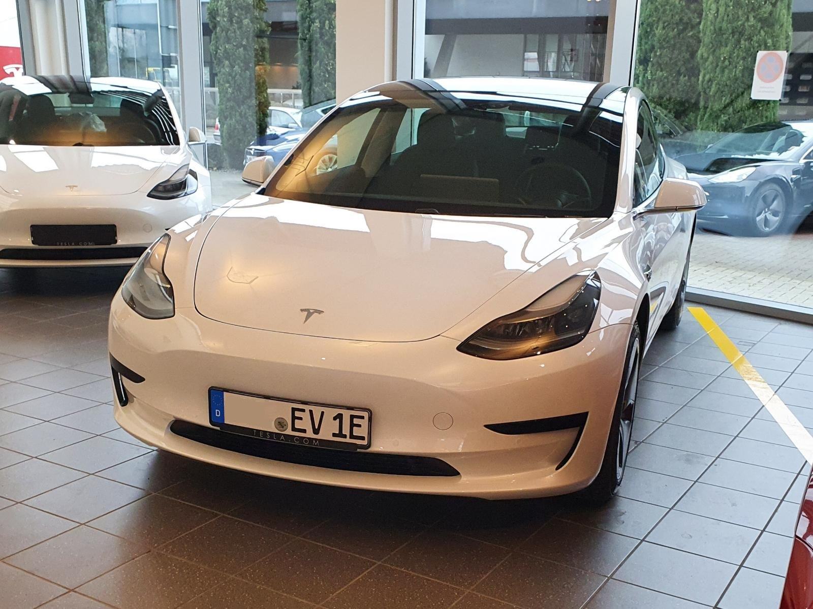

Auto erfolgreich abgeholt. Jetzt kommen noch frische Winter-Reifen auf die original Alufelgen.
tm3-jpg.562007
Ist das ein 2020er SR+?

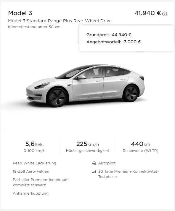

Ich finde es merkwürdig wie man bei Tesla immer weniger weiß was man da eigentlich bekommt wenn man es bestellt und wie die Pläne für die nächsten Entwicklungsschritte aussehen.
Ja ist ein 2020 SR+ made in China mit den neuen LFP (Li-FePo) Zellen von CATL (cobalt free) und 55kWh Akku, ist noch ohne Wärme-Pumpe (hat nur den PTC Heizer) hat aber die Chrom-Spange um die Fenster (gefällt mit persönlich sogar besser, statt dieses Chrom-Delete) und auch schon die neuen LED Scheinwerfer mit Linse sowie (jetzt wieder) automatisch abblendende (außen) Rückspiegel.
Der Verbrauch auf der Rückfahrt bei 6 bis 9°C und Regen mit den Winter-Reifen lag bei etwa 170Wh/km.
Edit: Ich habe direkt ein Fahrzeug mit knapp 3000€ Nachlass aus dem "Bestand" genommen und wusste auch in etwa was ich bekomme (wobei die Information bzgl. des neuen LFP Akkus eher gering waren oder nur in Mandarin vorlagen und was der Google Übersetzer daraus so macht :haha:), dass mit den Scheinwerfern war eher eine positive Überraschung. Bestellt hatte ich Ende September Anfang November 2020.
