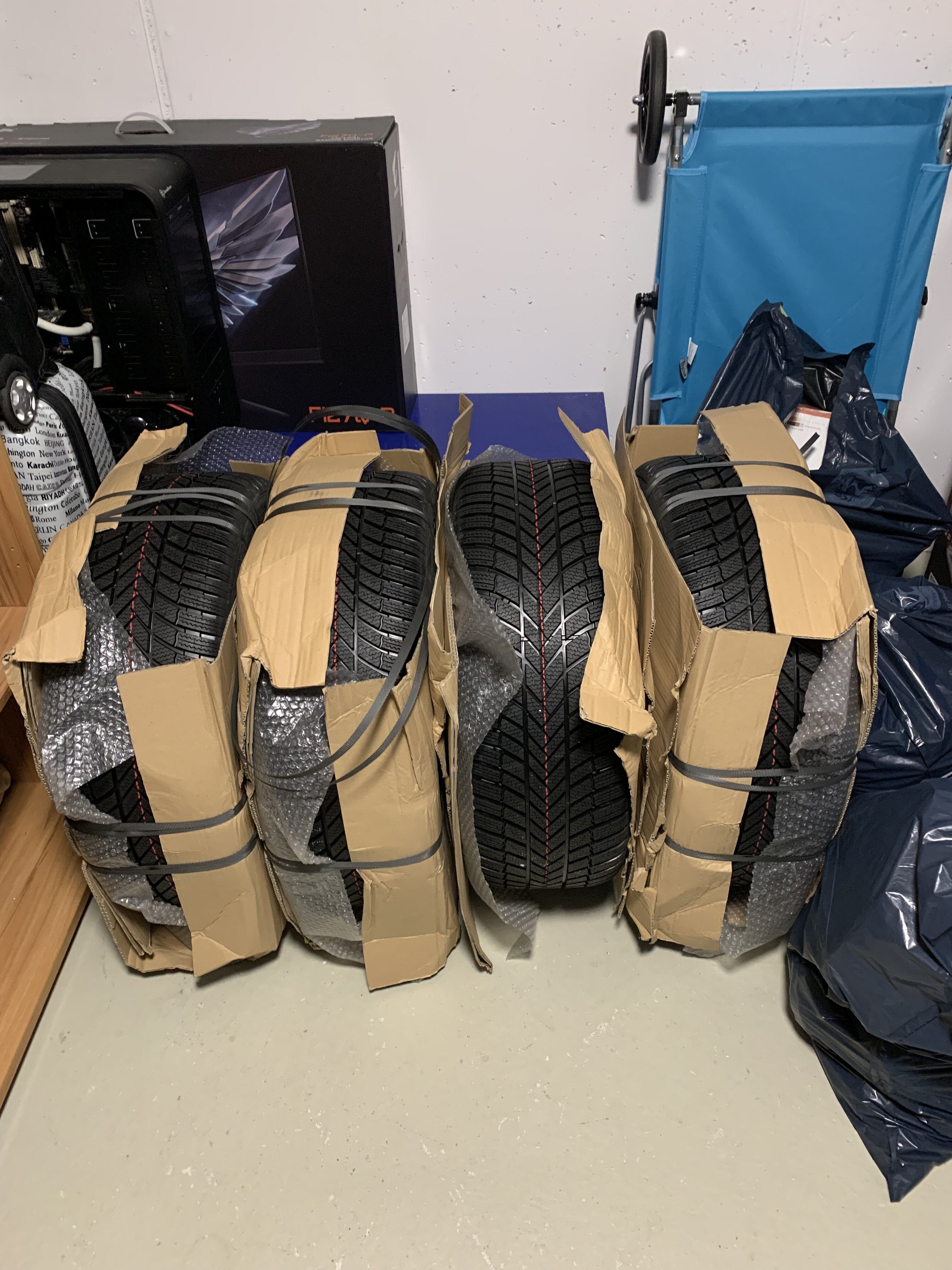

Falls sich jemand erinnert: Ich fragte vor kurzem nach einer Empfehlung für Reifenhändler online.
Unter anderem wurde mir Reifendirekt empfohlen, bei dem ich dann auch bestellt habe.
Die Bestellung erfolgte am Samstag, alles wunderbar unkompliziert, Bezahlung per Paypal, ausgeliefert wurde heute, komplettes Winterrad, ausgewuchtet, Montagebereit :)
Bin bis jetzt sehr zufrieden, und da nun die Winterreifenzeit ansteht, wollte ich es einfach noch einmal erwähnt haben.
Die Reifenmontage mache ich dann übrigens doch selbst, habe irgendwie Lust darauf bekommen.
Schlagschrauber und Drehmomentschlüssel sind bestellt, sollten passend zum Wochenende eintreffen.
Ok, Kompletträder kaufe ich da nicht mehr, da hab ich bisher immer Macken in den Felgen gefunden, Auswuchtung war so lala, und bei einem Sommersatz kam mal 3 Räder rechts, eins links. (Laufrichtung nicht korrekt montiert)
War zwar immer nett und wurde auch behoben bzw bezahlt, aber, das ist natürlich trotzdem ärgerlich.
Komplette Sätze kaufe ich daher lieber vor Ort.
Danke für den Hinweis.
Bei mir ist alles wunderbar, sowohl Laufrichtung, als auch der Zustand der Felgen.
In 2 Monaten bekommt die Frau ihr neues Auto, da werde ich wohl in jedem Fall wieder auf Reifendirekt zugreifen - vielleicht melde ich mich ja dann hier wieder, und schimpfe über den Händler :d
Was für die Audi-Fans von der pre 90er Ära, also wie geschaffen für mich.. :d
PS.: Also man muss schon sagen, der Prototyp ist echt nen hässliches Entlein.. :fresse:
...und bei einem Sommersatz kam mal 3 Räder rechts, eins links. (Laufrichtung nicht korrekt montiert)
Hier dasselbe, vor 8 Wochen Winterkompletträder bei Reifendirekt bestellt, dreimal Laufrichtung links, einmal rechts :rolleyes2:
Außerdem auf einem Rad gefühlt ein halbes Kilo Wuchtgewichte verteilt.
Dafür waren die Reifen selbst nagelneu (DOT 2621) und die Felgen ohne Macken.
Ich schließe mich an, hatte vor einigen Jahren bei Reifendirekt Reifen gekauft und bei dem Partner aufziehen lassen. 3x richtig, 1x falsch.
ich vergleiche meistens noch mit pneuexperte.
bestelle dann immer nur reifen (hatte immer 8 räder bei meinen autos) und lass dann bei einem partner von der webseite aufziehen. räder wechsle ich selber
nie probleme gehabt
Räder/Reifen kaufe ich immer beim lokalen Schrauber. Da weiss ich das es passt.
naja, ich hab das letztens mal so gemacht beim Motorrad.
Ein Reifen war dann so teuer wie beide online zusammen.
