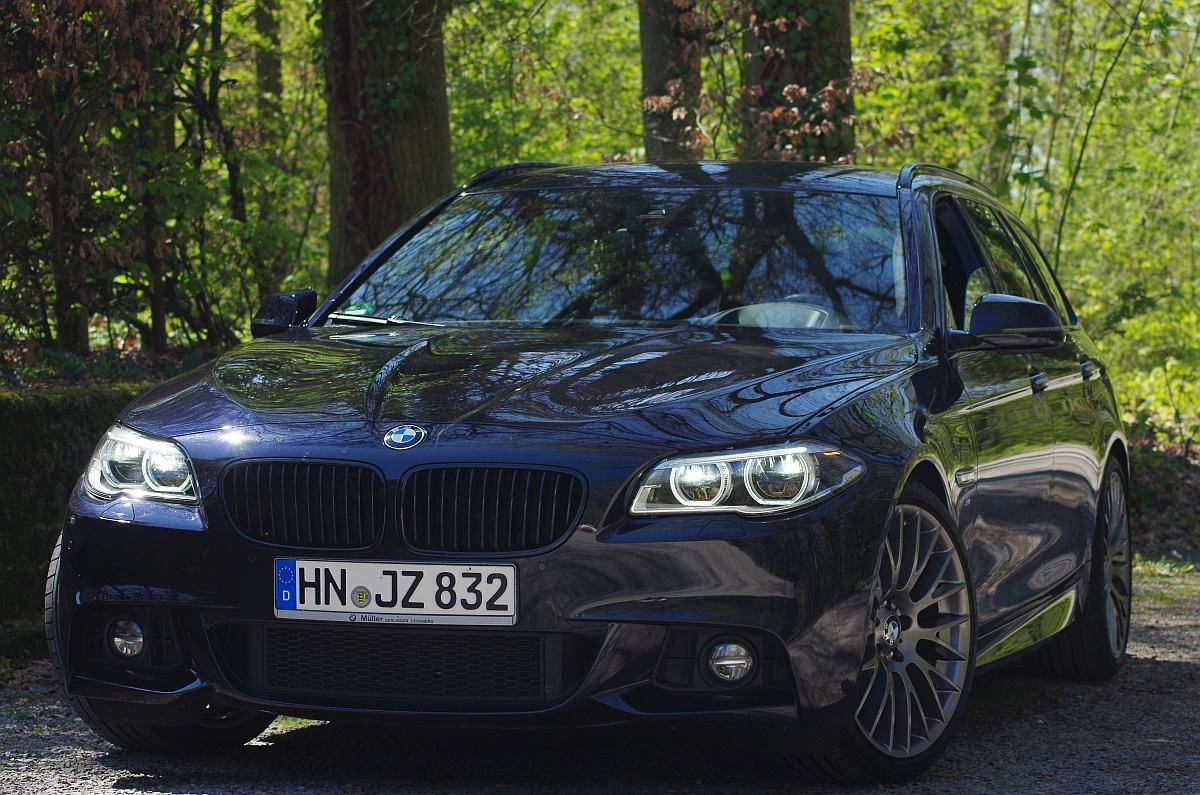

Mir waren/sind Felgen schon extrem wichtig, wobei ich ja eher auf dezente Designs stehe. :) Finde die Kreuzspeiche 312 auf meinem F11 halt auch einfach affengeil!
