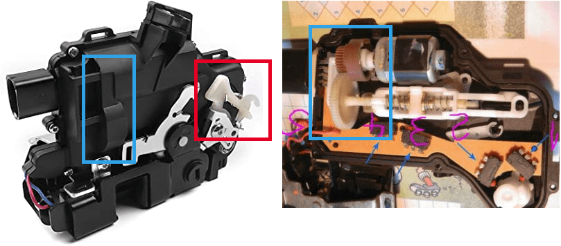

Erklärendes Bild vom Schloss. Ich habe das Gehäuse markierten Bereich (linkes Bild) zerschlagen, um an das Getriebe zu kommen (rechtes Bild). Man kann das große weiße Zahnrad mit dem Finger drehen und so entriegeln. Rot markiert ist außerdem der weiße Hebel, welcher das Schloss ent/verriegelt und durch ein Loch in der Tür mit dem Schraubendreher erreicht werden kann.
Wenn man an diesem Punkt ist, kann man wie gewohnt die Fensterführung ausbauen, das Fensterglas entfernen, das Schloss wechseln und danach alles wieder in umgekehrter Reihenfolge zusammenbauen.
