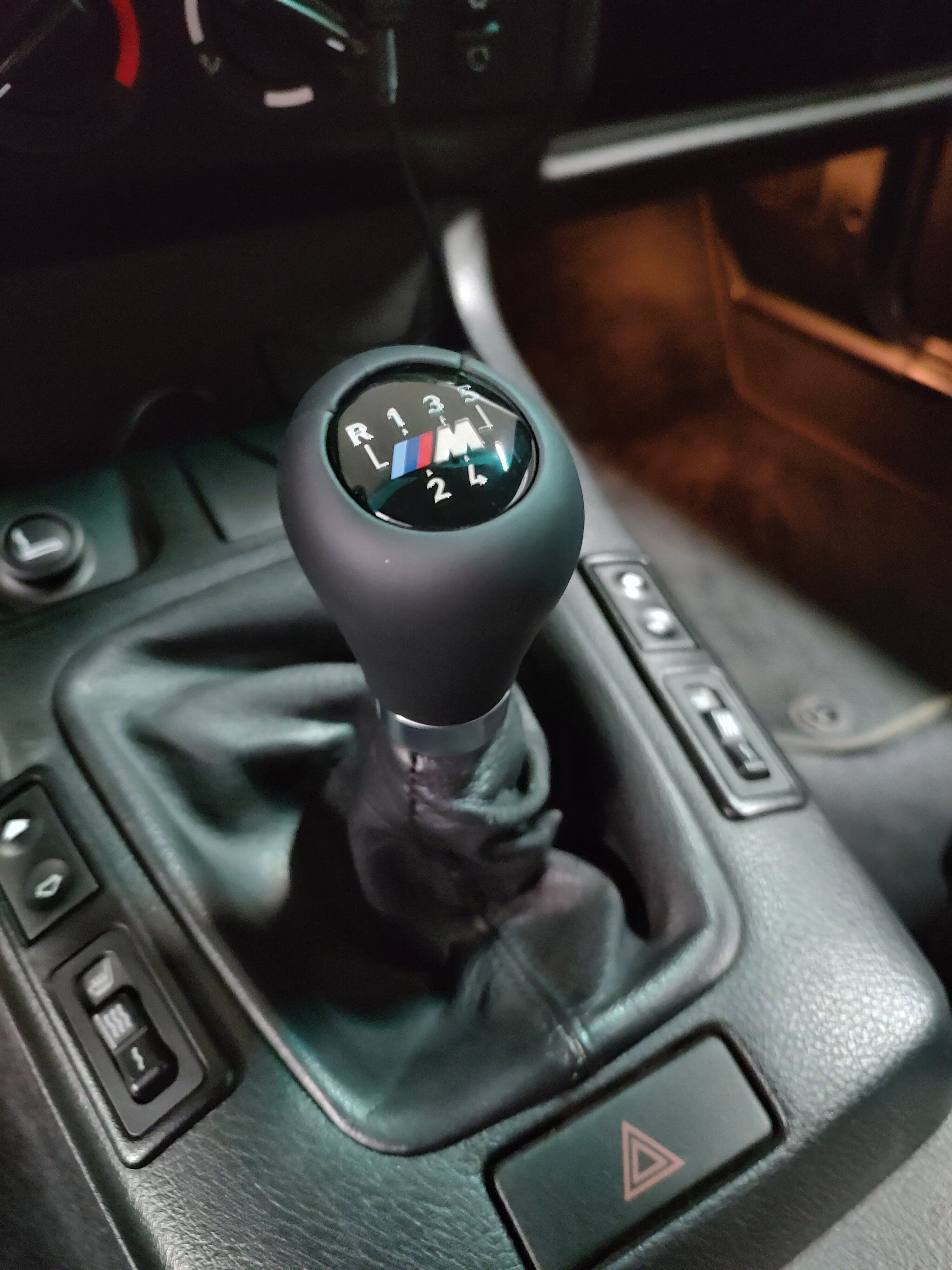

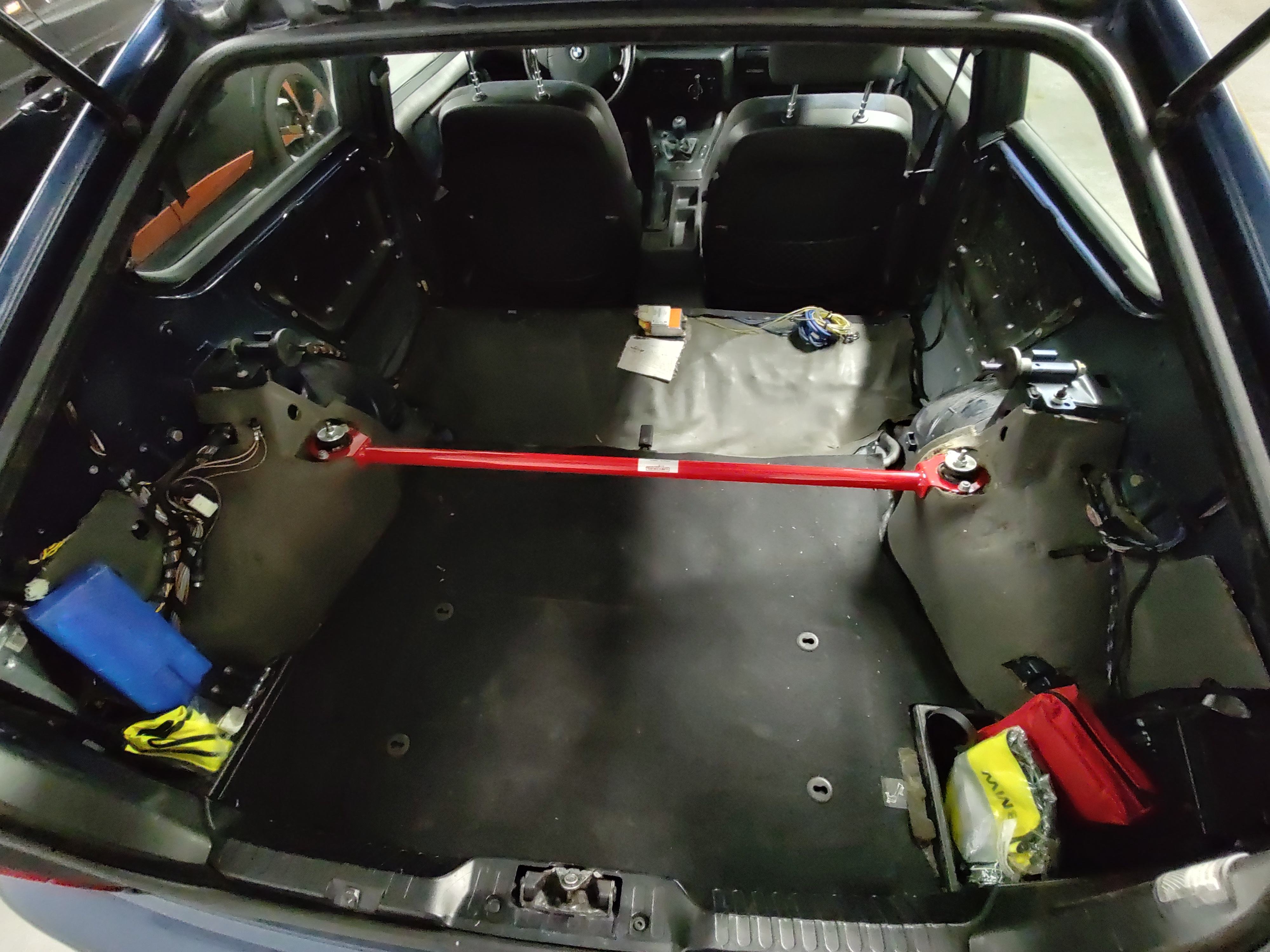

Kleines Update :wink:
Erledigt:
- Rückbank raus, Rücklehnen raus, Lautsprecher hinten, Gurte und weiterer Kleinkram raus
- Domstrebe hinten eingebaut
- Schaltknauf gewechselt
- neue Nierenträger vorne, damit die Dinger endlich vernünftig halten
- Diff-Hauptlager auf PU umgebaut wie geplant und das Diff-Öl gewechselt
Als nächstes: Käfig und vernünftige Sitze :)
