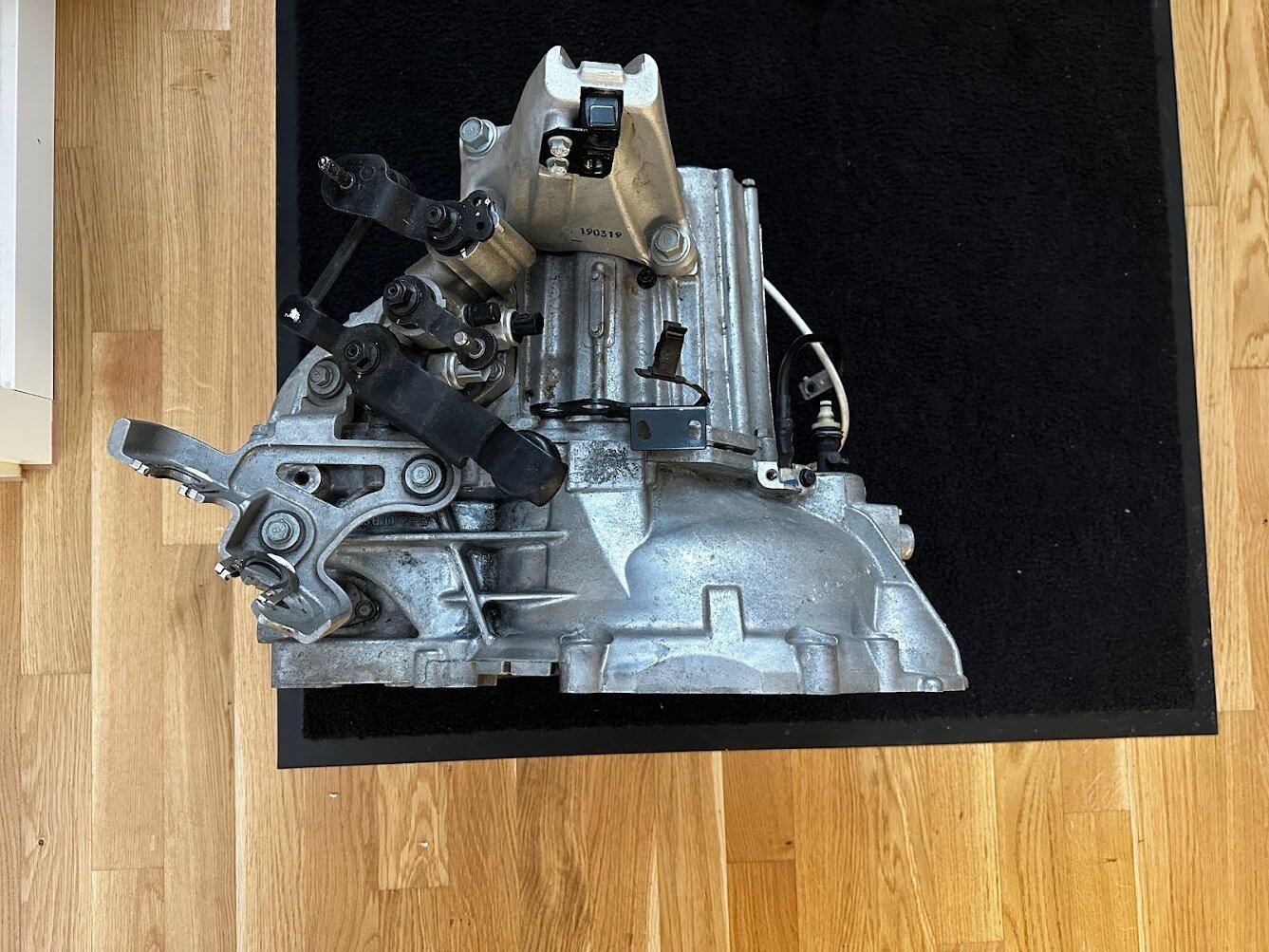

Der (polnische) Weihnachtsmann war dieses Jahr schon zeitiger dran und hat mir etwas zum Basteln dagelassen:
Lange hin und her überlegt, wie ich es mache und letztlich ist es am billigsten ein junges Gebrauchtes (Bj. 2021, 11k km, inkl. Garantie) aus Polen zu kaufen (Lieferung frei Haus), anstatt mein "altes" reparieren zu lassen, bei dem alleine die Werkstattkosten (zzgl. Teile) schon fast das doppelte vom Ersatzgetriebe betragen hätten.
Am Montag kommt es dann unters Auto, inkl. neuer verstärkter Druckplatte von Sachs (ZF) und neuer Kevlar-Kupplung.
Getriebe. ausgepackt. In der Wohnung. :sick:

Ist von einem deutschen Fahrzeug mit Historie im Hyundai-System. Lässt sich ja relativ einfach an den Nummern überprüfen. Davon abgesehen kann man durchaus an den Zahnrädern erkennen, ob 10 oder 100k km - wobei 100k bei einem ein Jahr alten Getriebe eher schwierig sind.
Was mir tatsächlich positiv zu allen „deutschen“ Händlern aufgefallen ist: er konnte perfekt deutsch und der einzige, der sogar Garantie anbietet.
Das ist tatsächlich ausgesprochen sauber (also das Getriebe auch 😉).
Ich verstehe das Problem nicht... Liegt doch ne Matte drunter?!
Jop, definitiv. Ich bin damals den anderen Weg gegangen und habe mein Getriebe beim örtlichen Instandsetzer für (relativ) viel Geld überholen lassen. Jetzt hat es einen komplett neuen Satz Lager, ein neues Zahnradpaar (war der Grund für die Nummer) und neue Synchronringe. Das Teil schaltet sich trotz mittlerweile 220tkm wie ein Neuwagen, überholt wurde bei 180tkm :bigok:

Die Kommunikation mit dem Händler war absolut top: kurz angeschrieben und direkt eine Antwort bekommen und am nächsten Morgen direkt telefoniert. Er war sehr freundlich und kannte sich bestens aus. Als wir uns einig waren, hat er direkt die Anlieferung vorgeschlagen, weil sein Fahrer sowieso die nächsten Tage eine Tour hatte. Am Tag der Lieferung hat er sich morgens gemeldet und eine Ankunftszeit gesagt. Später hat er nochmal Bescheid gesagt, weil der Fahrer eine halbe Stunde Verspätung hatte. Es gab eine ordentliche Rechnung auf der auch die entsprechende Seriennummer ausgewiesen war und die Teile-Garantie. Ich kann mich gar nicht mehr erinnern, wann ich das letzte mal so einen reibungslosen und professionellen Ablauf beim Teilekauf hatte.
Das „alte“ Getriebe will ich mir auch weglegen und überholen lassen. Vielleicht lasse ich das auch noch umrüsten auf eine mechanische Drexler-Sperre, anstatt des originalen eLSD.
Das Getriebe vom N ist hin? Wie kam es dazu? Bitte mehr Details 👍
Müsste der Wagen nicht eigentlich noch Garantie haben?
Den Polen kann man eher trauen als den ganzen Halunken auf ebay Kleinanzeigen hier :lol:
Kann ich bestaetigen. Mein alter Hobel wurde von 2 polnischen Jungs geholt. Kein dummes Palaber gehabt, gemuetlich noch n Bierchen getrunken. Alles super!
Normalerweise ist das Getriebe vom N durchaus haltbar. Wenn ich Hyundai mit Garantieansprüchen kommen würde, würden die vermutlich vor lachen nicht mehr in den Schlaf kommen, so wenig wie an meinem Auto original ist 😉.
Ich hatte vor ca. 25k km eine Sachs Racing Kupplung mit Sinter-Belägen und Einmassenschwungrad verbaut im Zuge des Stage 3 Umbaus. Nach und nach haben dann aber alle Umbauten mit Einmassenschwungrad, die ich bzw. mein Tuner kennt (über 20), den Geist aufgegeben, weil die Vibrationen wohl die Synchronringe killen, speziell den vom zweiten Gang. Je öfter man schnell Autobahn (250+) gefahren ist, desto eher ist das Problem wohl aufgetreten. Da ich so gut wie nie AB fahre, hat mein Getriebe recht lange gehalten.
Na dann weißt du ja, wo es her kommt.
Ja klar. War mir schon länger bekannt und nur eine Frage der Zeit. Mir war aber auch schon bei der Planung der Umbauten bewusst, dass Stage 3+ mit hohem Materialeinsatz einhergeht und so ein Getriebe ist schließlich auch bloß ein Verschleißteil 😉. Das Problem beim N ist auch, dass es so gut wie keine Erfahrungswerte gibt und man eben auch viel Lehrgeld bezahlen muss, bis alles so funktioniert, wie man es gerne hätte. Als ich damals den Umbau gemacht habe, gab es in ganz Europa keine 10 Autos mit 400+ PS, die ordentlich gelaufen sind.
