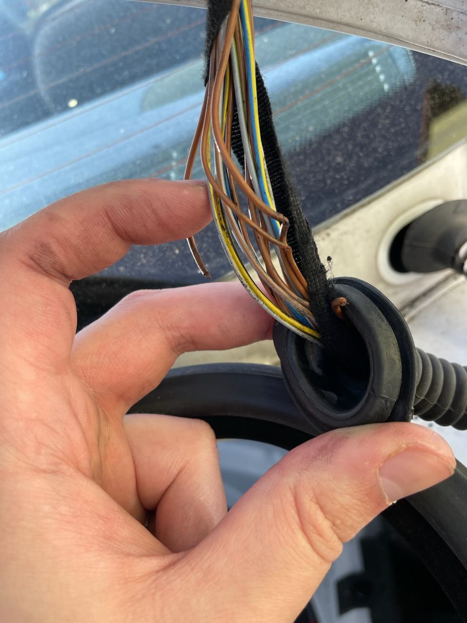

Hm ja komisch dass die Griffleiste nix mehr tut, ich frag mich warum
Ist ein ganz typisches Problem bei vielen Limousinen mit dem inzwischen fortgeschrittenen Alter.
Jo hab ich gestern schon gelesen, die gebrochenen Stellen sind jetzt großzügig durch Silikonkabel getauscht und alles tut wieder.
PDC Sensor kam eben auch schon, schneller als Amazon. Keine 24h nach Bestellung da. Zumindest der Störungston ist jetzt auch weg, mal schauen ob die jetzt wieder tut.

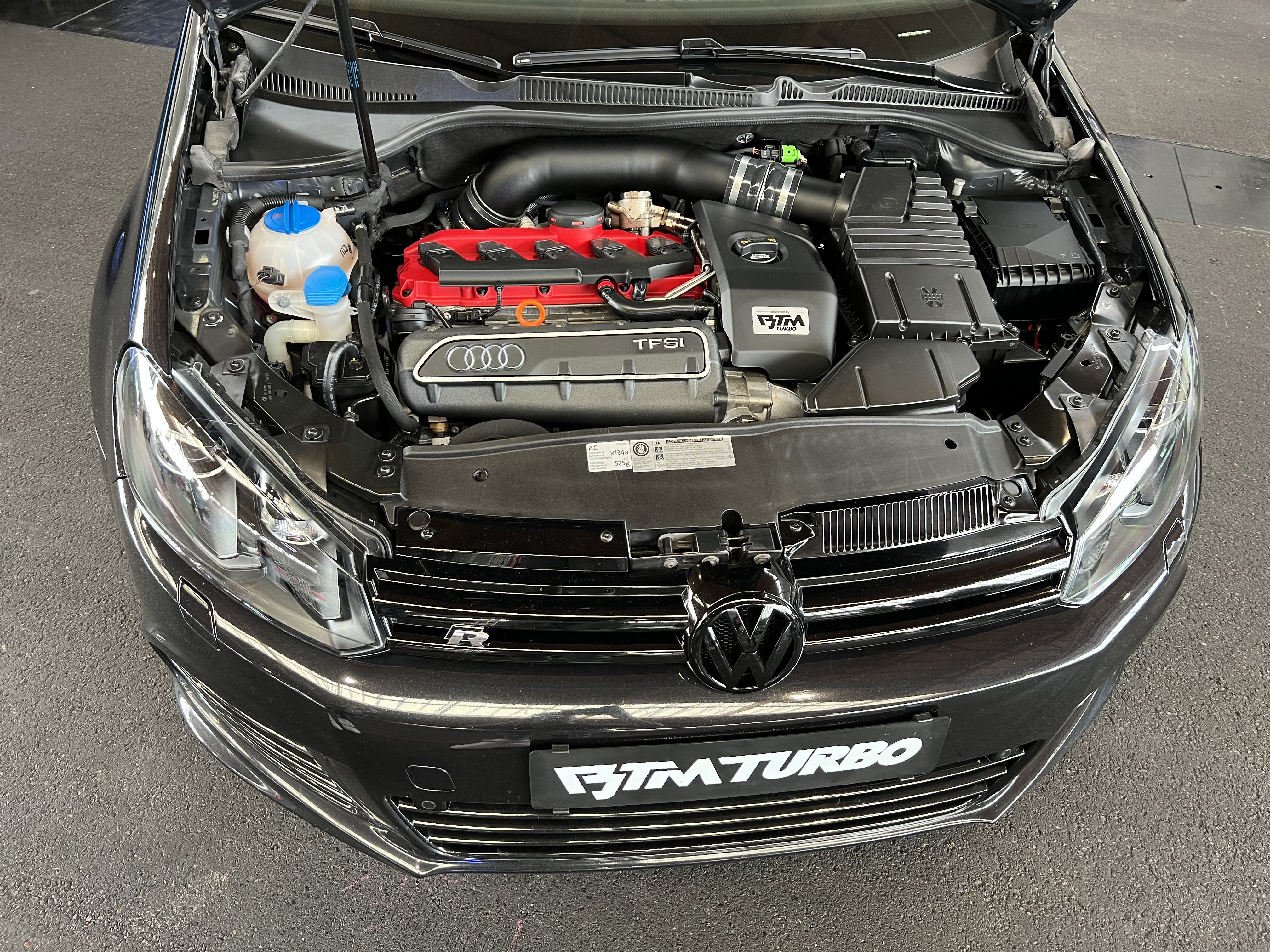

Mit BTM vor Ort noch mal gequatscht. Mittwoch/Donnerstag ist es ja soweit, ich bekomme mein KW V3. Da wir mit den Spurplatten und ThirdParty Felgen ohnehin eine Kombination bzw Einzelabnahme machen, kann man auch unter die im Gutachten des V3 angegebenen 325/320 gehen und quasi eintragen was wir wollen. 😁

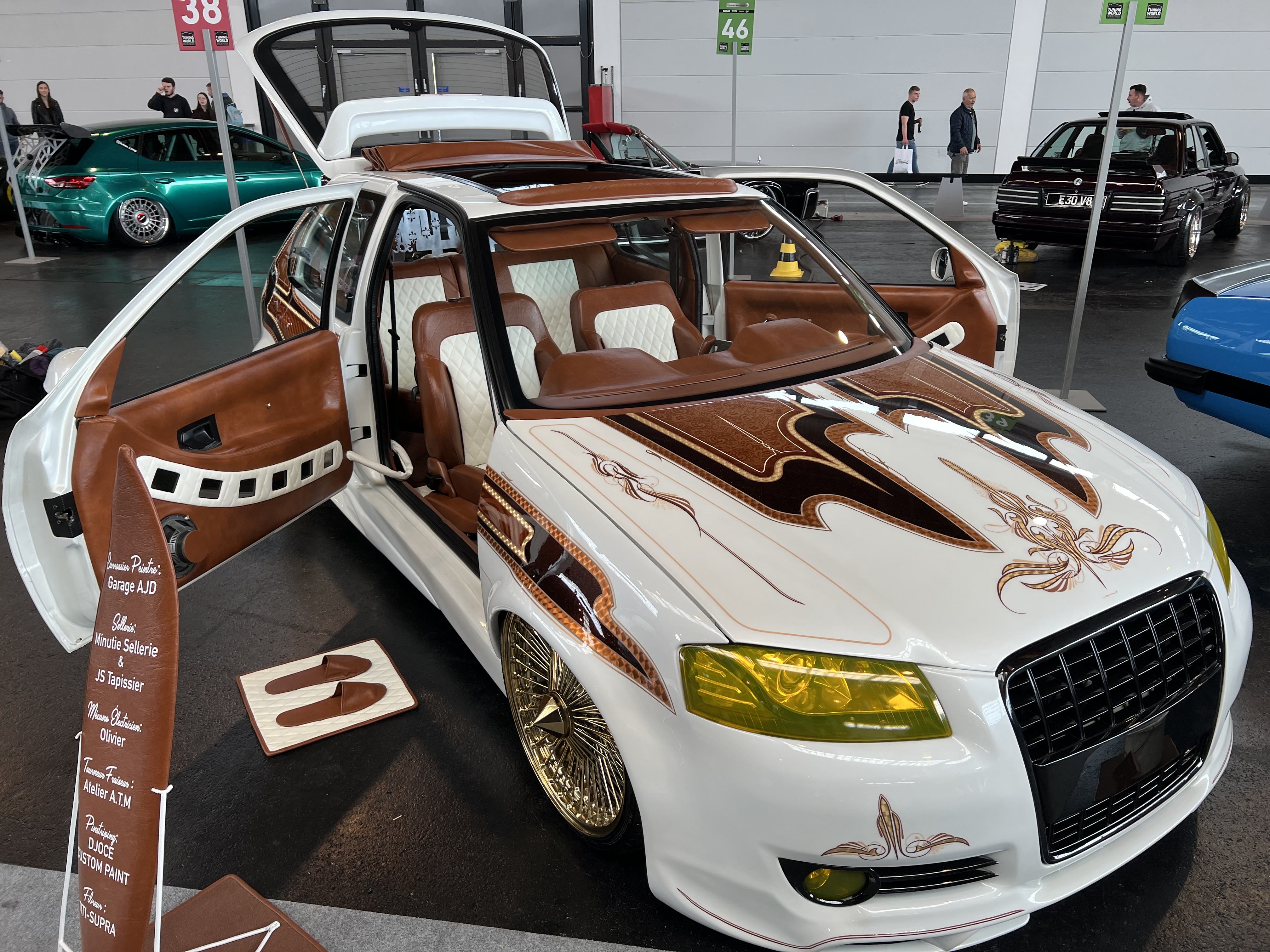

Also so Buden wie der braun/beige A3, ja da steckt unendlich Arbeit drin, sieht aber trotzdem scheiße aus :fresse:

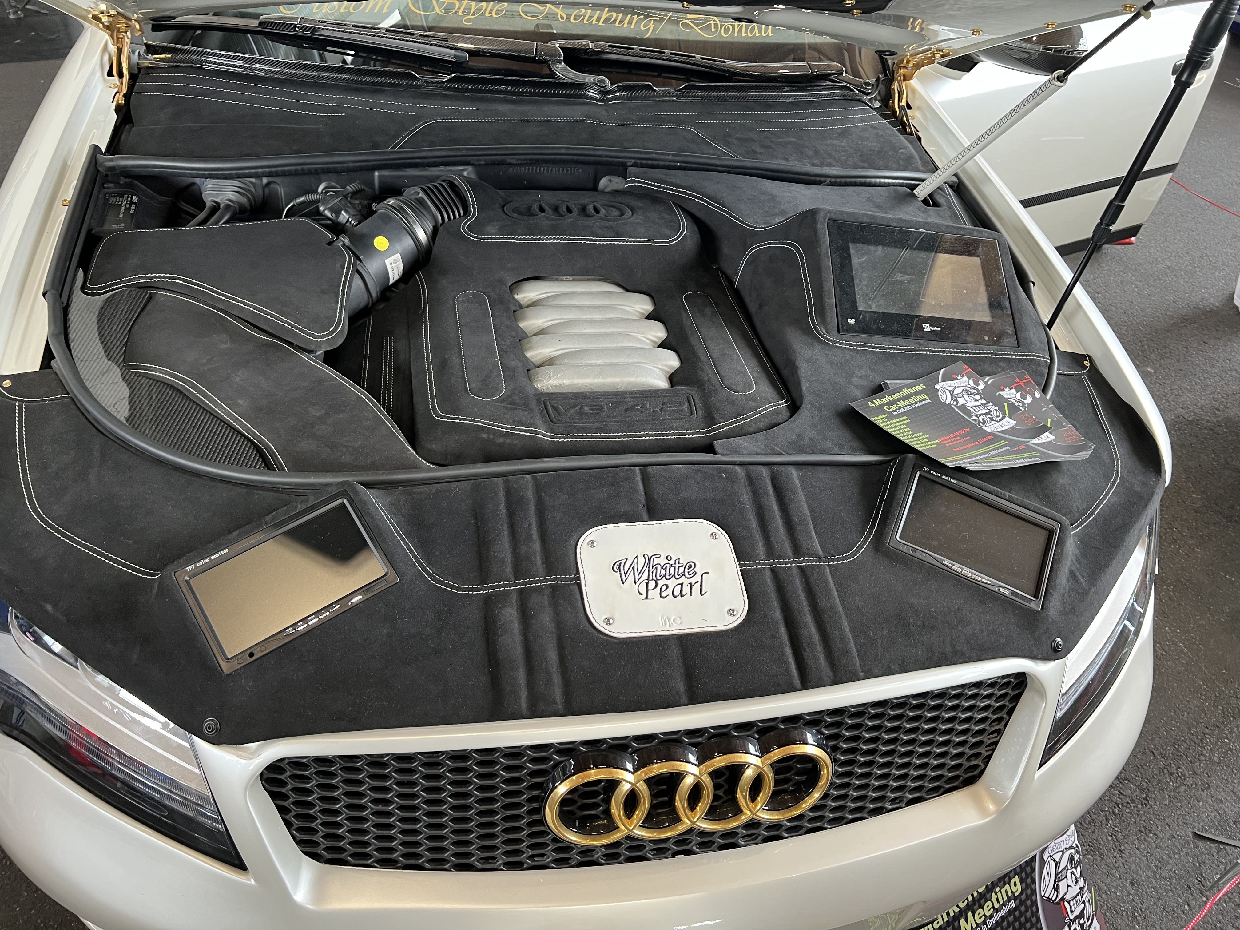

Der weiße A4 (?) "White Pearl". Was soll der Misst mit Alcantara im Motorraum und den 2005-Style Bildschirmen? :d
Hat leichte Underground 2 Vibes :d Hätte er auch mal vorher putzen können
