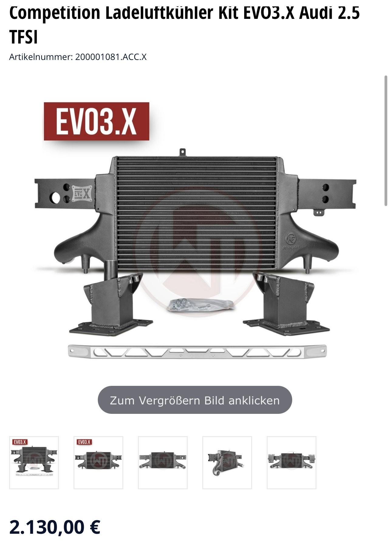

Bei mir (RS3) sind es ca 84% größere Anströmfläche, sowie 101% mehr Ladeluftvolumen, die der große Wagner bringt, das ist deutlich realistischer.

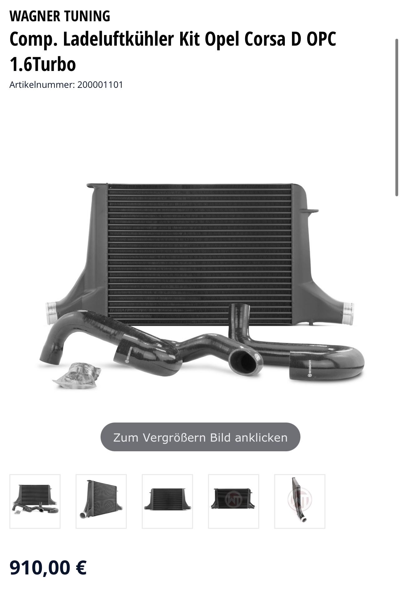

Wenn ich bei Wagner gucke für den Corsa OPC stehen da 226 % größere Anströmfläche und 246 % mehr Ladeluftvolumen.
Und auch hier, weil wir das Thema Preise letztens hatten. Der Wagner für den Corsa OPC 900€, der Wagner für den RS 2000€… obwohl die fast gleich groß sind 🤣

Bei mir im RS ersetzt der große Wagner die Stoßstange vorne, sprich da sind noch paar Anbauteile/Winkel etc dabei. Die rechtfertigen aber natürlich den Aufpreis nicht. 14l OPC vs 16l RS3. Also Material ist da auch nicht der Grund. Aber wir hatten das Thema ja letztens, die Kiste kostet halt einfach bissl mehr.
Omg.
Der Opel ist richtiger Schrott im Vergleich zu dem für den RS 3!
Viel aufwändiger, ganzer Prallfänger wird ersetzt.
Das Teil kostet zu recht 2000€!
Trotzdem Sau billig welche Leistung dann hinten rauskommt im Vergleich zum Sauger Tuning!
Ich plane an den 4.7 V8 Hand anlegen zu lassen. Für 240PS und 250Nm mehr, wenn man es auf die Spitze treibt im legalen Bereich, Aufwand von ca. 9.700€-11.000€!
Naja, Schrott würde ich jetzt nicht sagen. Wagner baut schon sehr gute LLK. Bissl aufwendiger ist er, ja, aber das rechtfertigt mMn den doppelten Preis nicht.

Junge, Das was am LLK zählt is das Netz, und das sollte bei beiden das gleiche sein. Und Wagner macht sich auch gedanken um die Kästen,
Der Rest ist zusammengebratenes Metall. Wie und in welcher Form spielt dann keine Rolle
Solche Aussagen sind so endlos kindisch und unreif.
Der EVO3X hat zb ein anderes Netz als der EVO3, den X nimmt man erst ab Konfigurationen ab 600PS (schon diese Leistungsanforderung eine ganz andere Hausnummer als beim Corsa OPC), der normale EVO hat einen anderen Durchsatz, der eben dem Netzaufbau geschuldet ist.
Aber ja, ist im Endeffekt nur anders aufgefächert, Preisunterschied nur wegen dem anderen Netz 230€ vom EVO3 zum EVO3X. :fresse2:

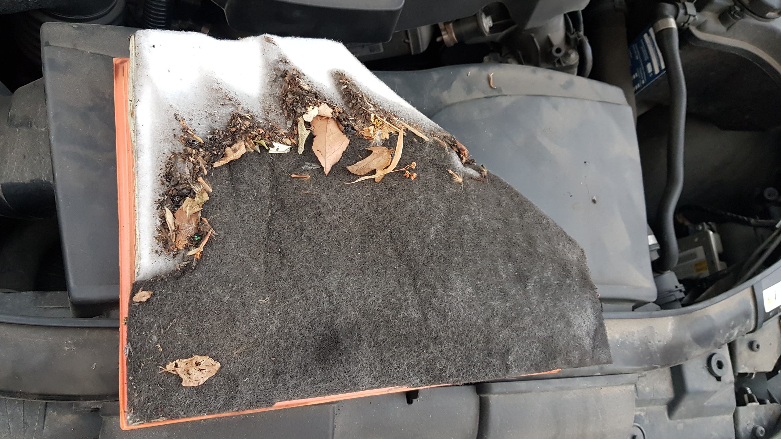

Da hab ich heute aus der karre den schmutzigsten Luffi meines Lebes rausgeholt, wär mal ein wechsel fallig :d
@VorauseilenderGehorsam
Welches Treffen war das, Kalte Kuchl?
Der Kühler für den Audi ersetzt aber einen Teil des Stoßfängers. Hat daher konstruktiv ganz andere Anforderungen an Stabilität und Qualitätskontrolle in der Fertigung, wenn der TÜV da sein ok zu geben soll. Da steckt dann schon mehr hinter als ein bisschen „zusammengebratenes Metall“
Nene bei mir mach ich den Jährlich neu, kostet ja nix und is in 5min erledigt.
Eig wollt ich nur Fehler auslesen wegen Verdacht auf DPF Voll.
Waren aber nur Fehler Ansaugseitig drinnen, dann erst mal nach löchern in LL Schlauchen gesucht usw., war alles ok am ersten Blick, dachte mir na dann schauste dir noch den Luffi an und bääm :d
Guter Einwand, wenn der Originale Prallträger auch 2k+ kosten würde. Da ist nichts Hochwissenschaftliches dran.
Der unterschied zwischen dem Opel und Audi kühler sind aber nur 1200€. Natürlich ist das nicht hochwissenschaftlich, aber das ist auch kein 1 zu 1 Tausch von zwei prallträgern. Und die Papiere vom tüv erstellen zu lassen kostet nunmal Geld. Dazu sind die Stückzahlen von so Tuning Teilen nicht sonderlich hoch, was die Kosten pro Teil treibt.
Dann kommt da natürlich noch der der-Audi-Fahrer-zahlts-eh-Aufschlag dazu.
