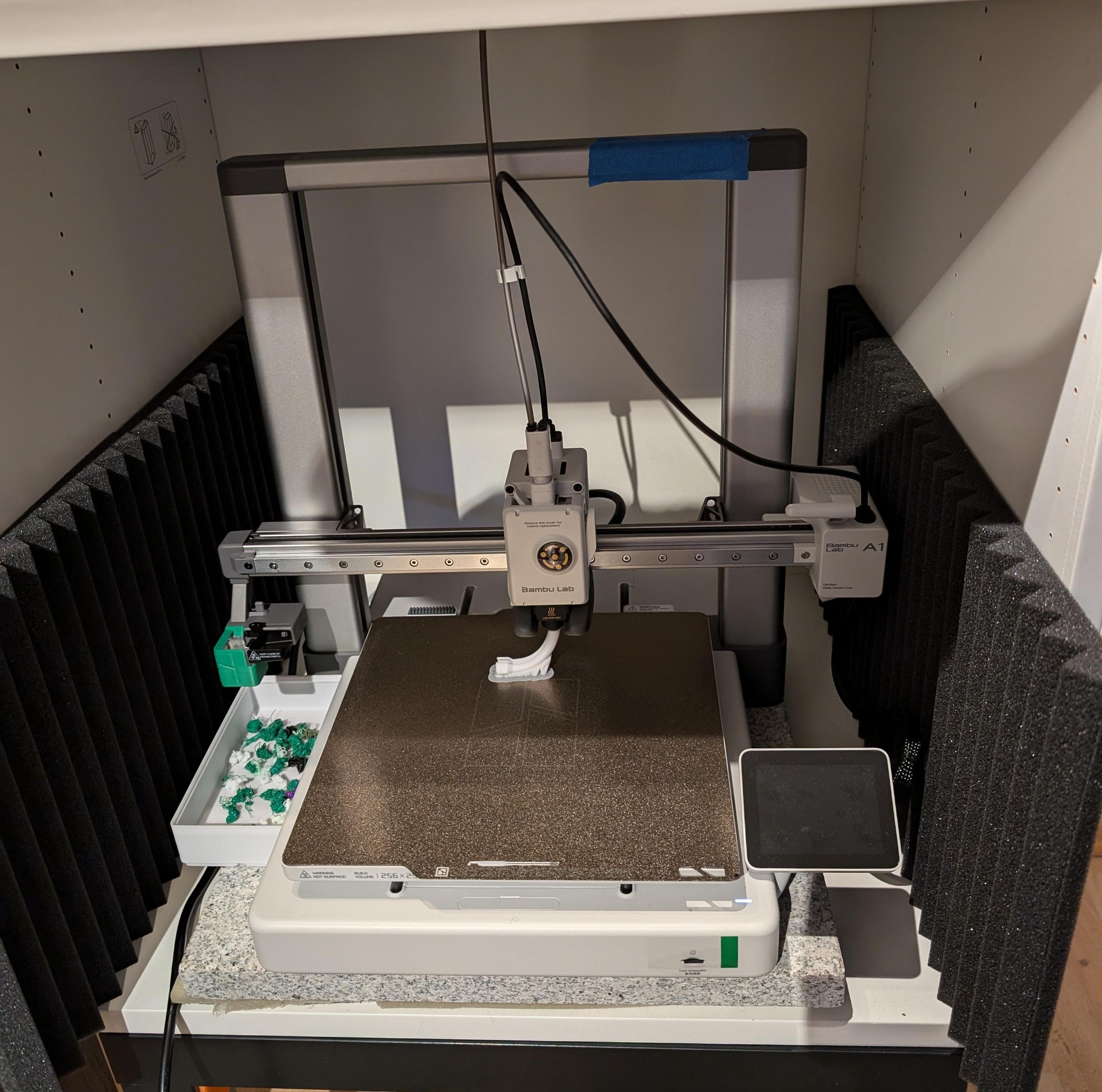

So, ich habe nun einige Test gemacht, den A1 etwas leiser zu bekommen, im normalen Modus.
Ich habe den A1 in den 3D Druckerschrank vom Bettschubser gestellt, so halb zumindest, da das Heizbettkabel noch stört:
Lautstärke lt. Smartphone App mit Lüfter auf 80% bei ca. 46-48dB
Dann habe ich an die Sietenwände in den Schrank ein paar Akustikschaumstoffplatten gestellt:
Lautstärke lt. Smartphone App mit Lüfter auf 80% bei ca. 42-44dB
Jetzt muss ich nur noch einen passenden Schrankkorpus finden, welcher tiefer als 53cm ist (IKEA Platsa)
