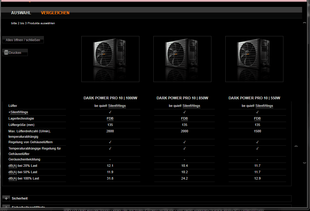

Sehe gerade, dass im 1000W-Modell der Lüfter mit 2800 upm zum Einsatz kommt (DQT T13525-YF28).
Welchen Ersatzlüfter könnte man da nehmen?
Gar keinen. Denn die möglichen 'Ersatzlüfter' können nicht besser als das Original sein, da sie eben so hoch drehen müssen. Da be quiet schon relativ viele Lüfter in ihren Netzteilen verwendet (andere nehmen einen und klatschen den überall rein!), kannst du davon ausgehen, dass sie die 2800rpm nicht nur just 4 phun eingebaut haben sondern weil es absolut nötig war!
Ein schwächerer Lüfter wäre aber durchaus möglich - wenn man das Netzteil auf 25°C Raumtemperatur spezifizieren würde...

Lüfter innerhalb der P10 Serie ist doch aber in allen Watt-Klassen der gleiche oder? Auf die Schnelle lese ich nur überall 135mm.
Vom Format her ja, aber sie unterscheiden sich hinsichtlich der Maximaldrehzahlen.
Dennoch ist das 850er, das ich habe und das bei mir noch in drei Meter Abstand extrem leise hörbar ist (angeblich) das leiseste im mittleren Lastbereich... .
nein, es ist nicht derselbe lüfter.
die lüfter unterscheiden sich in der umdrehungszahl.
Der verwendete Lüfter unterscheidet sich hinsichtlich des Regelbereiches. Bei den stärkeren Modellen läuft er mit höherer Drehzahl.
Auffällig ist, dass das Tuckern mit höherer Drehzahl auch lauter wird.
Beim 650 Watt-Modell ist der Lüfter mit einer Maximaldrehzahl von 1800 upm verbaut.
Entsprechend leiser ist das Tuckern dann auch im Idle, so dass es gut sein kann dass Du es in eingebautem Zustand nicht mehr wahrnimmst, und unter Last die Luftstromgeräusche das Tuckern überdecken. Hängt wahrscheinlich auch von den eigenen Silent-Ansprüchen ab.
Nein, ist er eben nicht!
Es werden unterschiedliche Lüfter mit der selben Größe verbaut! Im 850W Modell ist das ein 135mm mit 2000 Drehungen. Im 550 und 650W einer mit 1500 Drehungen. Beim 750W weiß ichs gerad nicht (mehr)...
Genau das ist der Punkt. Und darum glaube ich auch, dass der Tausch des Lüfters hier unnötig ist und ein einfacher Tausch des Netzteiles durch ein schwächeres Modell alle Probleme beseitigen würde...
Nö, der vom 650er hat 1800 upm.
