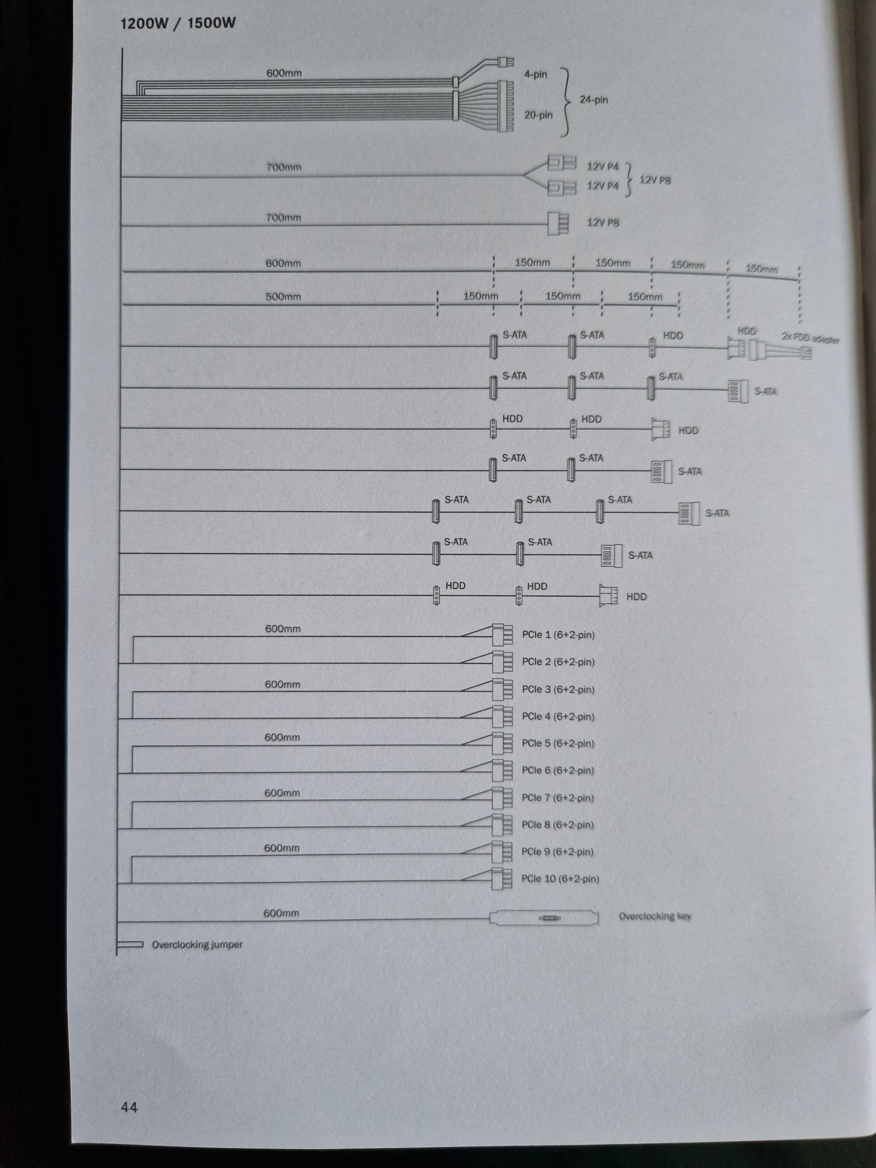

Da baut man ein Netzteil welches man als Speerspitze und Highend bewirbt, welches wiederum über ausreichend vielen PCIe rails verfügt. Aber packt 5 Kabel in den Karton die ausnahmslos Y-Kabel sind...
Hier hätte ich mir, zumindest mal 3 einzelne Kabel gewünscht, so dass man jeden GPU-Eingang auch separat befeuern kann. So liegen jetzt mehr Kabel im ohnehin schon engen Case.

Ich habe diesbezüglich auch den Support angeschrieben und mein "Problem " geschildert.
Leider hat er mir nur angeboten. Single 8 pin für 6€ das Stück nachzukaufen.
Ich frage nochmal freundlich nach 8-)
Gerade nochmal die Bda geprüft.
Auch im Kabelplan/ Anschlussplan sind nur 5x Y- 8pin PCIe aufgeführt.

Das sind allerdings im eigentlichen Sinne keine Y-Kabel - bei Verwendung von Anschluss A liegen sogar beide (zusammengefasste) Anschlüsse auf unterschiedlichen Rails.
Allerdings kann ich den Wunsch nach einzelnen Kabeln nur unterstützen. Was ich noch mehr wünschen würde, wären PCIe Kabel mit 8-poligen Steckern um diese Fummelei mit den 6+2 Steckern zu vermeiden.
@Hankybrown
Aber es teilen sich doch zwei 6+2 Pin Stecker einen Ausgang (Rail) vom Netzteil. Z.B. 12V3? Dann hat man auf einer Rail zwei Ausgänge.
Jetzt habe ich drei 6+2 Pin Ausgänge an drei unterschiedlichen Rails (12V3, 12V4, 12V5) Und eben drei Kabelstränge weniger im Gehäuse.
