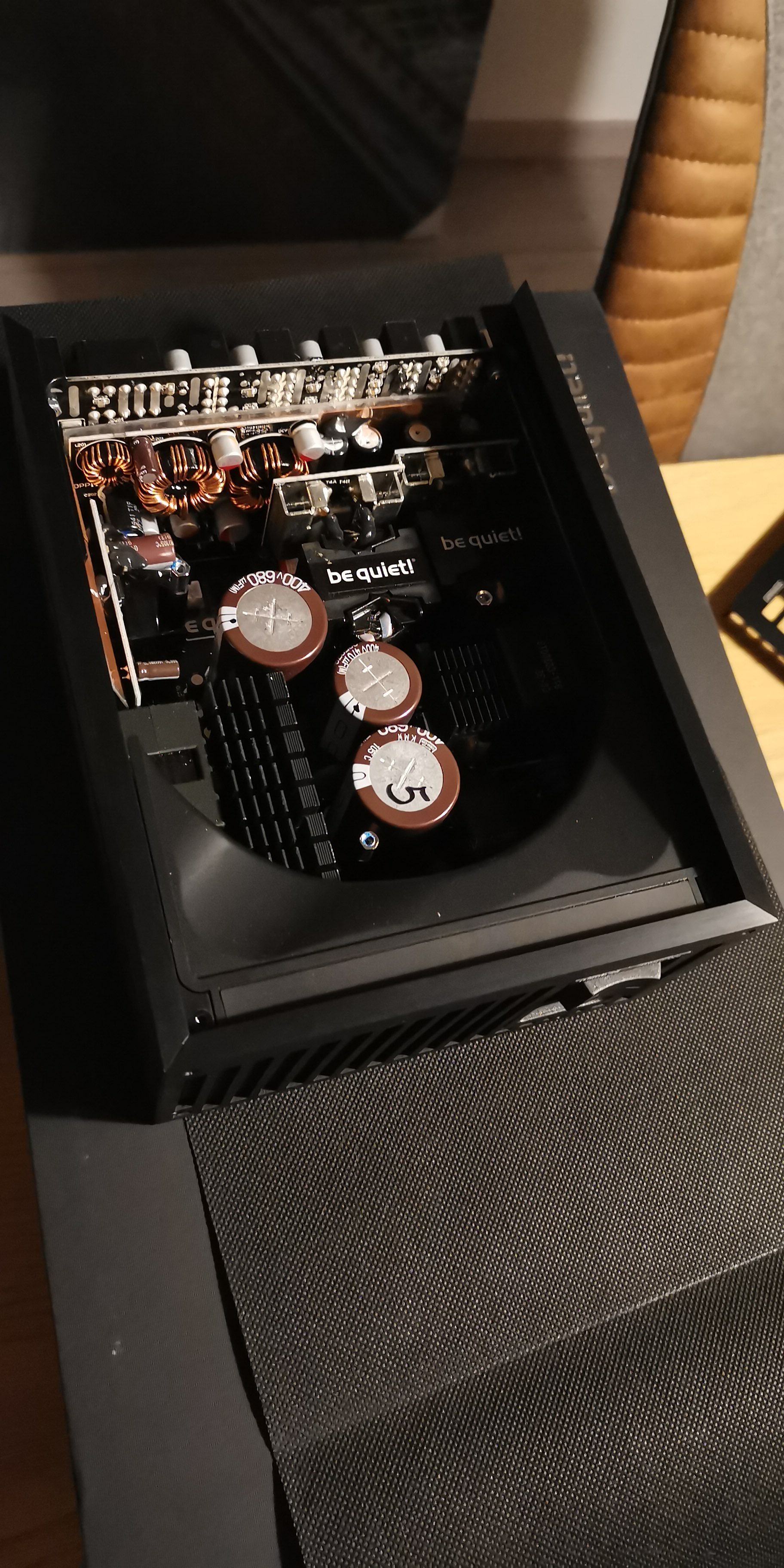

Hab eins auseinander gebaut und man hat genau gesehen warum es klackert...
Kompletter Konstruktionsfehler das Ding.
Die neuen dark Power sind auch nicht besser.
Echt komisch, selbst mit Ohr dran halten, hatte ich kein klackern, hab es extra damals vorm Einbau noch getestet, sogar meine Frau musste hören. :ROFLMAO:
Dann warscheinlich neue Revision, hatte zum Release 2x 1200w und 1x1500w hier.
Dann haben Sie die Lüfter Halterung warscheinlich überarbeitet.
Der Lüfter lag quasi nur mit zwei schrauben fixiert auf allen Komponenten auf, keine Entkopplung, nix.

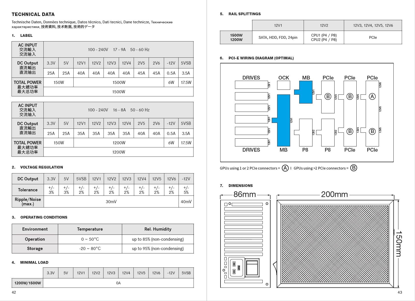

Ich habe jetzt aber ein Problem und weiß nicht an was es liegt und zwar leuchtet mein Mainboard fröhlich vor sich hin wenn das Netzteil eingesteckt aber der Schalter auf der Stellung 0 ist, der PC lässt sich nicht starten.
Das 24Pin Kabel hat auf der Netzteilseite 2 Anschlüsse (im Anhang blau markiert) kann es eventeull daran liegen?
