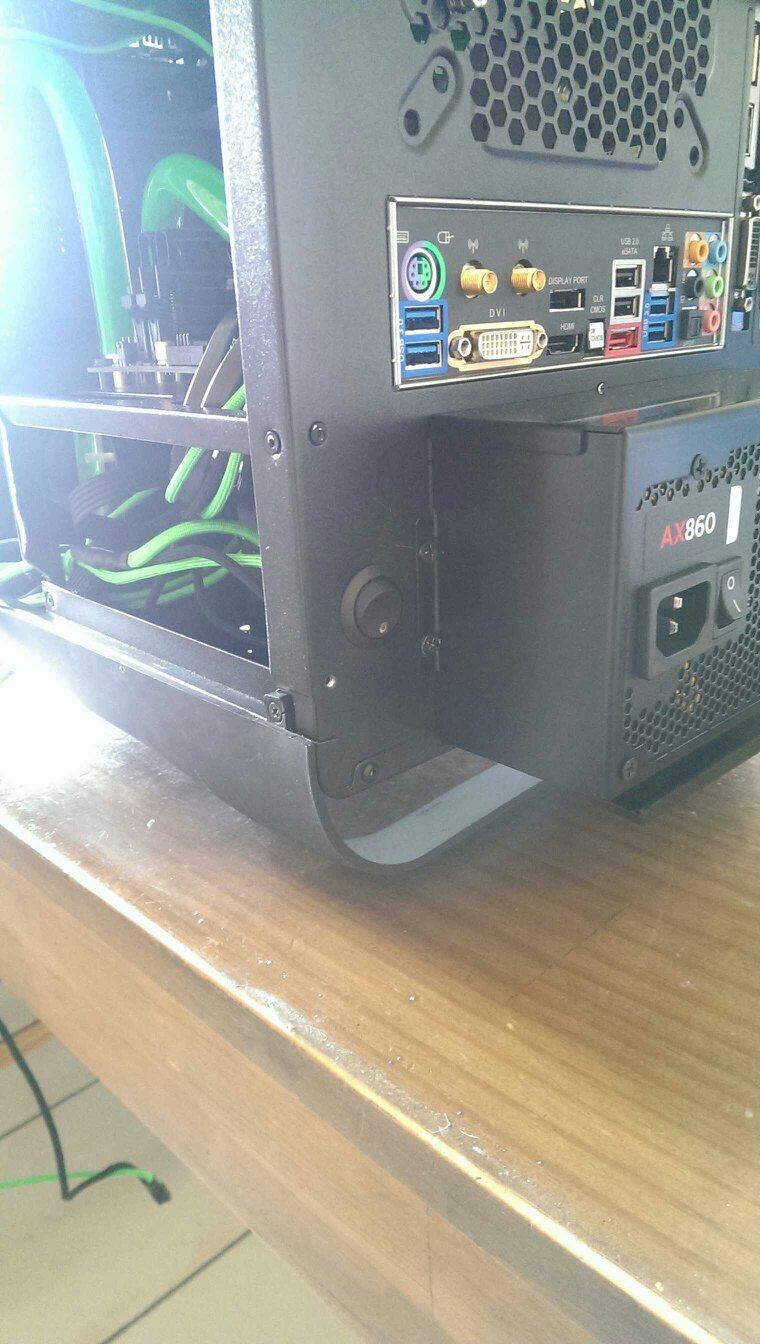

Und der Kegelbohrer war wieder im Einsatz...
Beleuchtung würde ich schätzen ;)
So...

So Jungs, ich bin fertig, Bilder mache ich jetzt aber nicht mehr, Handy macht eh nix besseres...
Eins vorweg: 200+240+120 ;)
Und es sieht geil aus!
