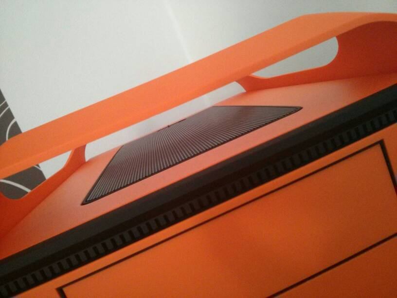

Me :)
Höre nichts davon.
HDD 1TB Samsung und 256GB 840 Pro im Seitenteil.
