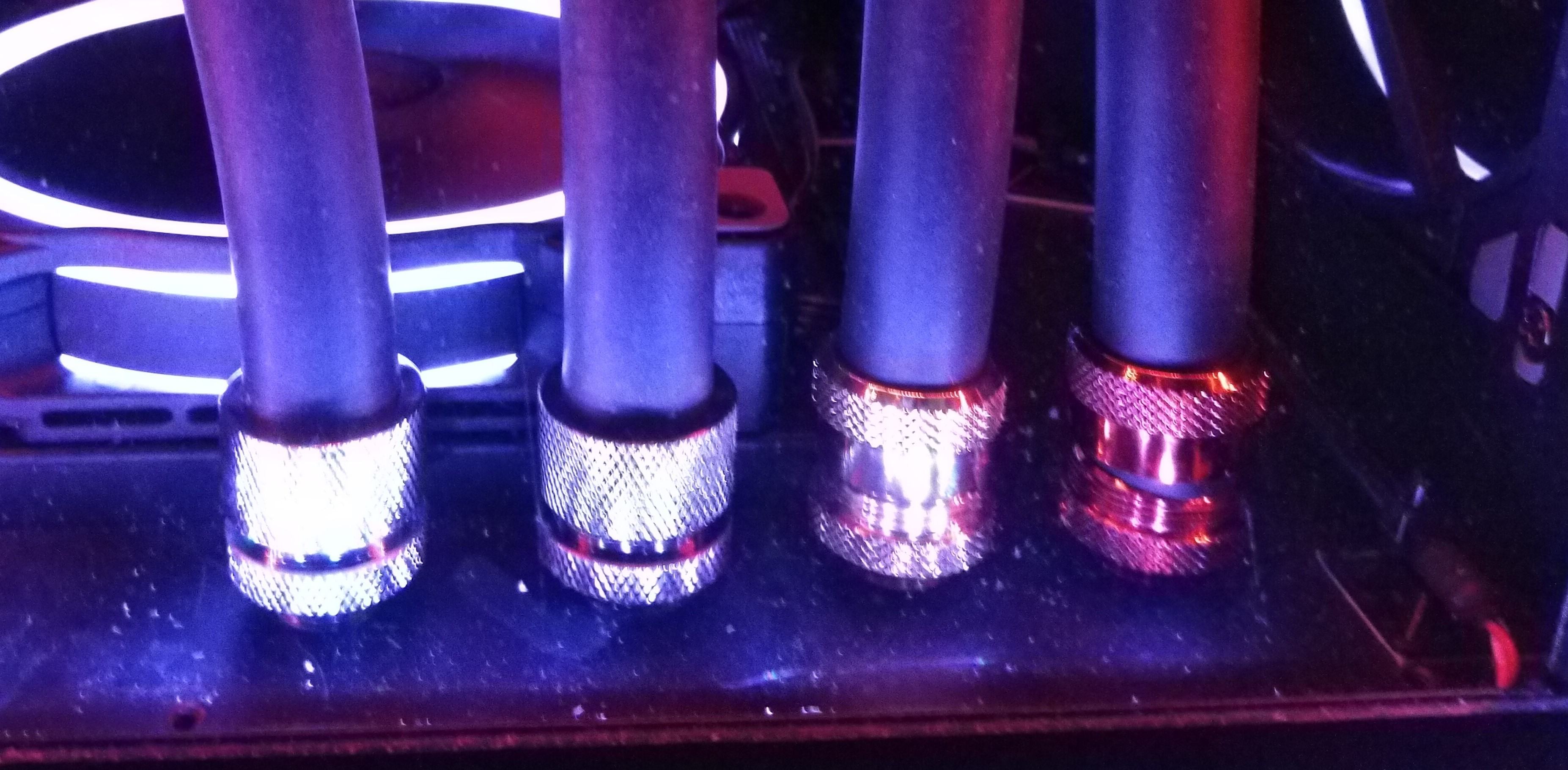

Von Links nach Rechts:
1. Alphacool Eiszapfen in Chrome
2. Aquatuning "Eigenmarke" in Schwarz vernickelt
3. Bykski V2 in Gold
4. Bykski V2 in Rot
Beleuchtet von vorne unten in Weiß, Seitlich strahlt gedämpftes Rot. Der schlauch, EK ZMT hat eine Dimension von 10/16.
Also laut deinem Bild hast du doch B-FT4-TK-V2 (https://ezmodding.com/10x16-Softtube-Anschluss-Typ-2).
Ich glaube Aquatuning und Co. nutzen einfach die falsche Produktbezeichnung oder das falsche Bild. Dort abgebildet ist nämlich B-FT4-TK-V1 (https://de.aliexpress.com/item/32849863808.html). Auch die Abmessungen passen dazu. Sie verkaufen aber scheinbar die V2, die schon deutlich anders ist (https://de.aliexpress.com/item/33038816794.html).
Die B-FT3-TK (https://ezmodding.com/10x16-Softtube-Anschluss) sehen den B-FT4-TK-V1 sehr ähnlich haben aber andere Abmessungen (niedriger und kleinerer Gesamtdurchmesser). Und um die Verwirrung komplett zu machen, gibt es natürlich auch davon eine V2 (https://de.aliexpress.com/item/33042815578.html?spm=a2g0x.12057483.0.0.69c17bedQYxBx0).

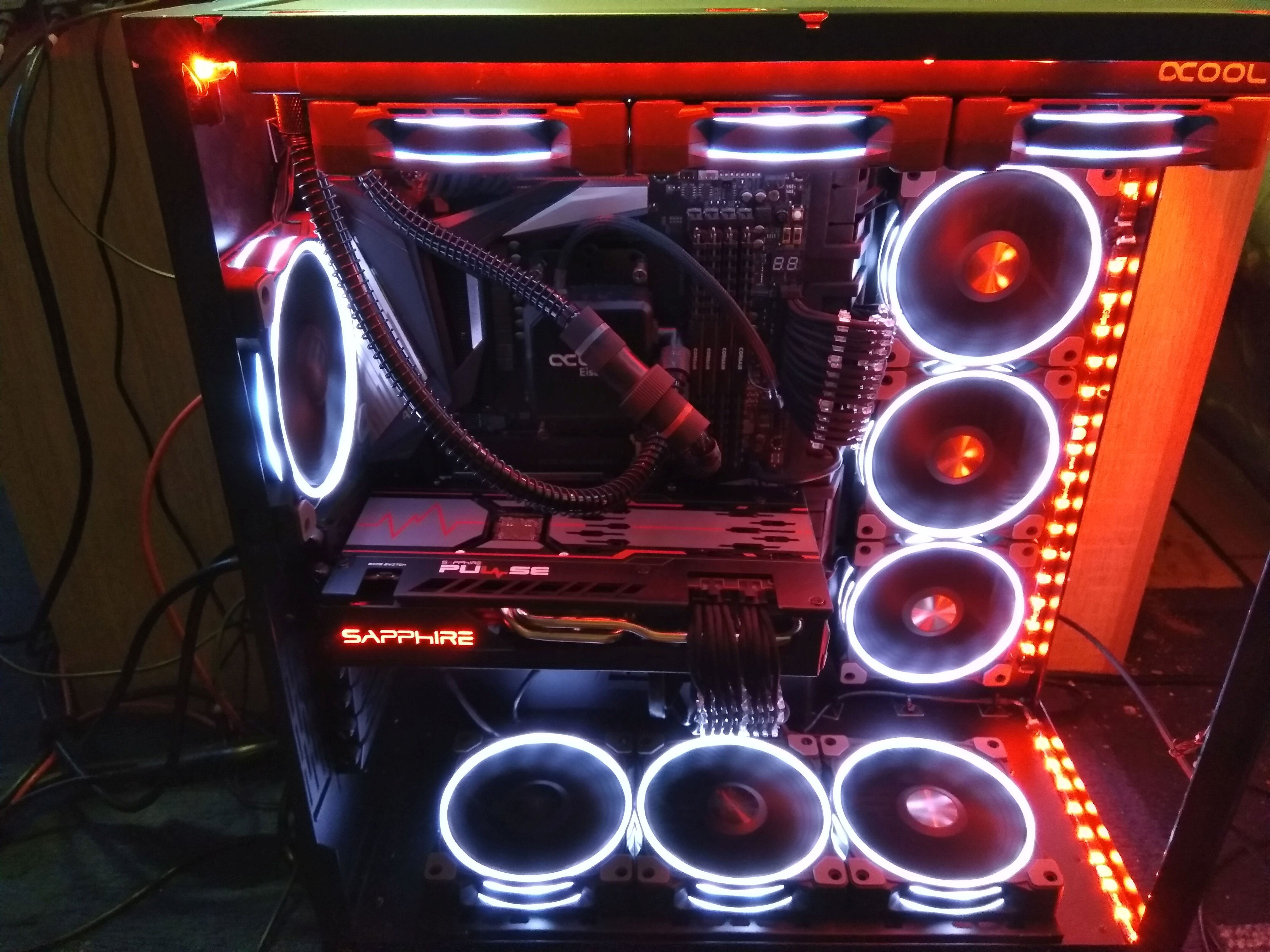

Ich habe hier mal ein Bild (als Schmankerl/Impression) eingefügt, um einen Eindruck zum aktuellen Stand zu geben.
Das Farbkonzept funktioniert soweit. Eine Rote Hintergrundbeleuchtung mit weißen Akzenten der Hauptprotagonisten. Nun wird es an die WaKü gehen. Diese besteht lt. meiner Planungstabelle aus 116 Teilen. Nicht ganz so wenige. Ich werde das Ganze also logisch strukturiert nach Shop bestellen und den Plan bei Bedarf anpassen. Da das ganze hier ja zu einem Worklog entartet (hatte ich nie geplant), werde ich hier alle auf jeden Fall auf dem Laufenden halten.
Die 10 Lüfter sind zu 3x3x3x1 Lüfter geblockt. Gesteuert werden sie über je einen Kanal der quadro. Um diese garantiert nicht zu überfordern, habe ich für je einen 3er Block Lüfter einen Splitty9Active eingeschleift. Die LED's werden inzwischen von 2 farbwerk360 gesteuert. Ddas erste farbwerk360 ist für die Hintergrundbeleuchtung und den Front-LEDstreifen des Gehäuses zuständig. Das zweite farbwerk360 kümmert sich um Lüfter. Der Frontstreifen zeigt bereits die Core-Temp an. Geplant ist über Temperatursensoren die Temperatur der beiden Radiatoren anzuzeigen.
Generell bitte ich zu beachten, daß es sich hier um mein Erstlings-WaKü-Werk handelt. Deshalb gibt es keine Fehler. Alles ist der Beginn einer weiteren Lernkurve.
