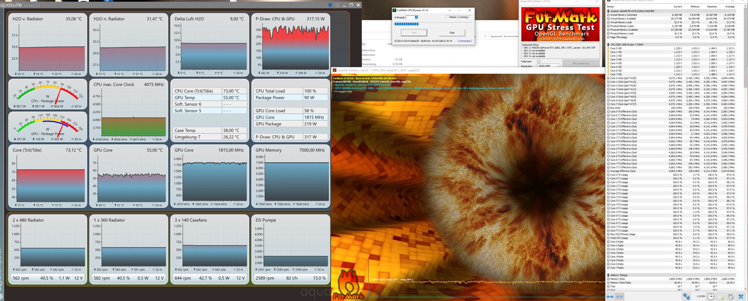

Da ich wegen des Firmwareupdates mein Quadro neu einstellen musste habe ich meinen 1h Vollasttest gemacht. Hier Vielleicht hilft dir der Screenshot um deine Werte einordnen zu können:

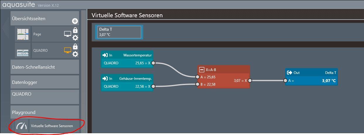

kleine Frage wie hast du den Sensor "Delta Luft-H2O" in der AquaSuite hinbekommen mit dem Quadro?
Den Wert kann auch der Quadro ermitteln.
MMn wird der Wert eigentlich im aquasuite-Dienst generiert.
Das geht unter "Playground" -> "Virtuelle Software Sensoren".
So als Beispiel:
