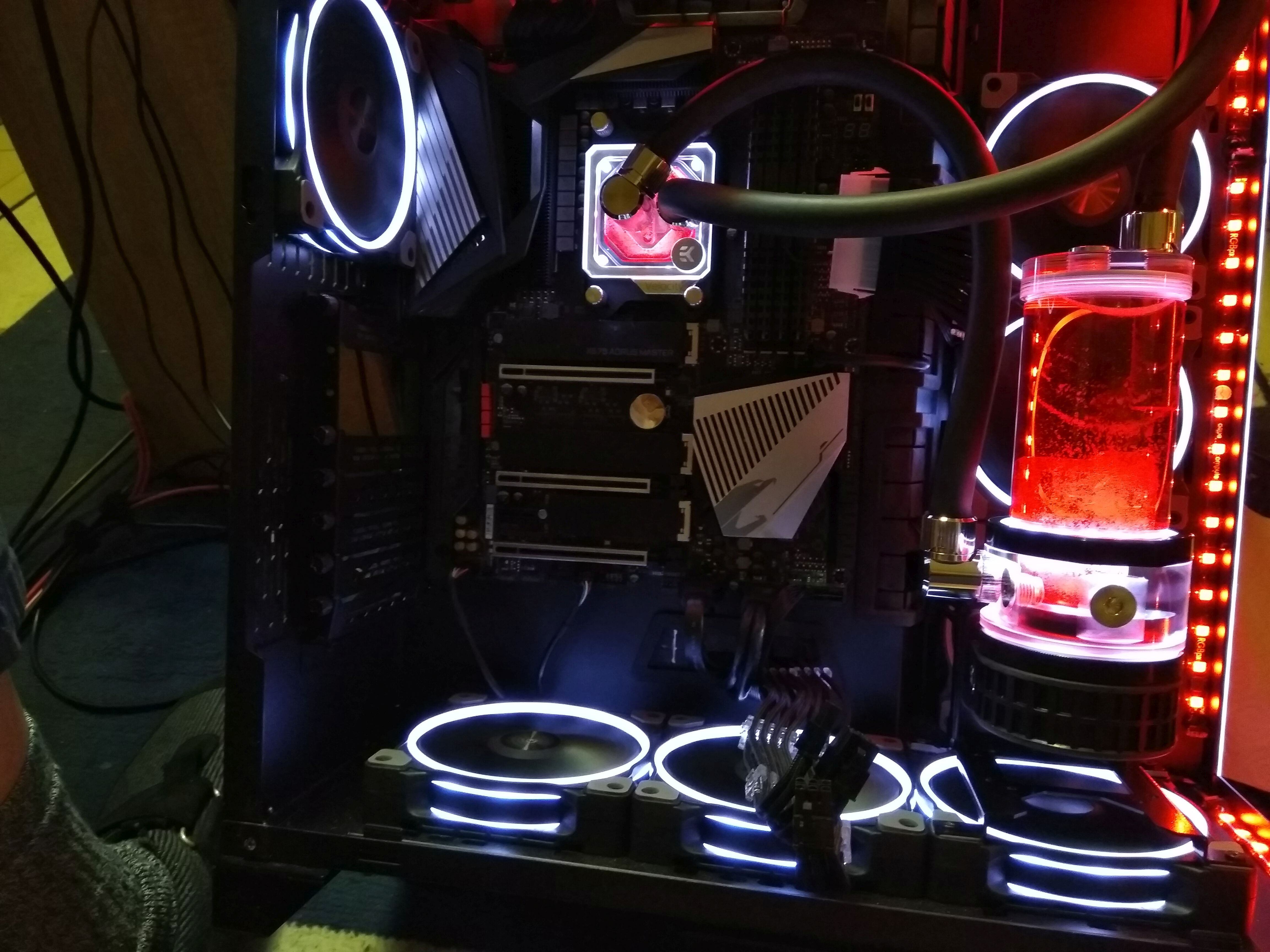

Die haben zwei Röhrchen beigelegt. Eines das von Dir betitelte Fallroht und eines für den OutPort. Das Fallrohr siehst Du im Bild "AGB" montiert. Nicht jedoch das keleine Röhrchen, das ich meine.
Im Folgenden drei Bilder mit dem Resultat der heutigen Session.
Noch gluckert es zum Teil. Insbesondere beim Start. Damit die Luft entweichen kann, habe ich die Pumpe momentan auf 100% am laufen. Bei CB20 ist die Tidle bereits 10°C geringer als mit der AIO.
Das mit dem Gluckern hat sich (erwartungsgemäß) ziemlich gelegt. Auch habe ich Kühlflüssigkeit nachgelegt. Ad Hoc habe ich die Lüfter auf rd. 800 UpM festgenagelt. Die Pumpe läuft mit 100% auf 4800UpM.
Das System muß sich einspielen und ich muß da noch richtige Wassersensoren verbauen. Das Anschlußkabel des norhandenen ALC-Sensors ist jedoch zu kurz. Ich komme weder vom Radiator noch vom AGB an den quadro. Da werde ich noch nacharbeiten müssen. Insbesondere da auch der Radiator momentan an einer Stelle (Top) hängt, die so nicht eingeplant war. Alles in allem bin ich mit dem Loop aber sehr zufrieden. Optisch gliedert sich das ganze hervorragend in mein Konzept ein.

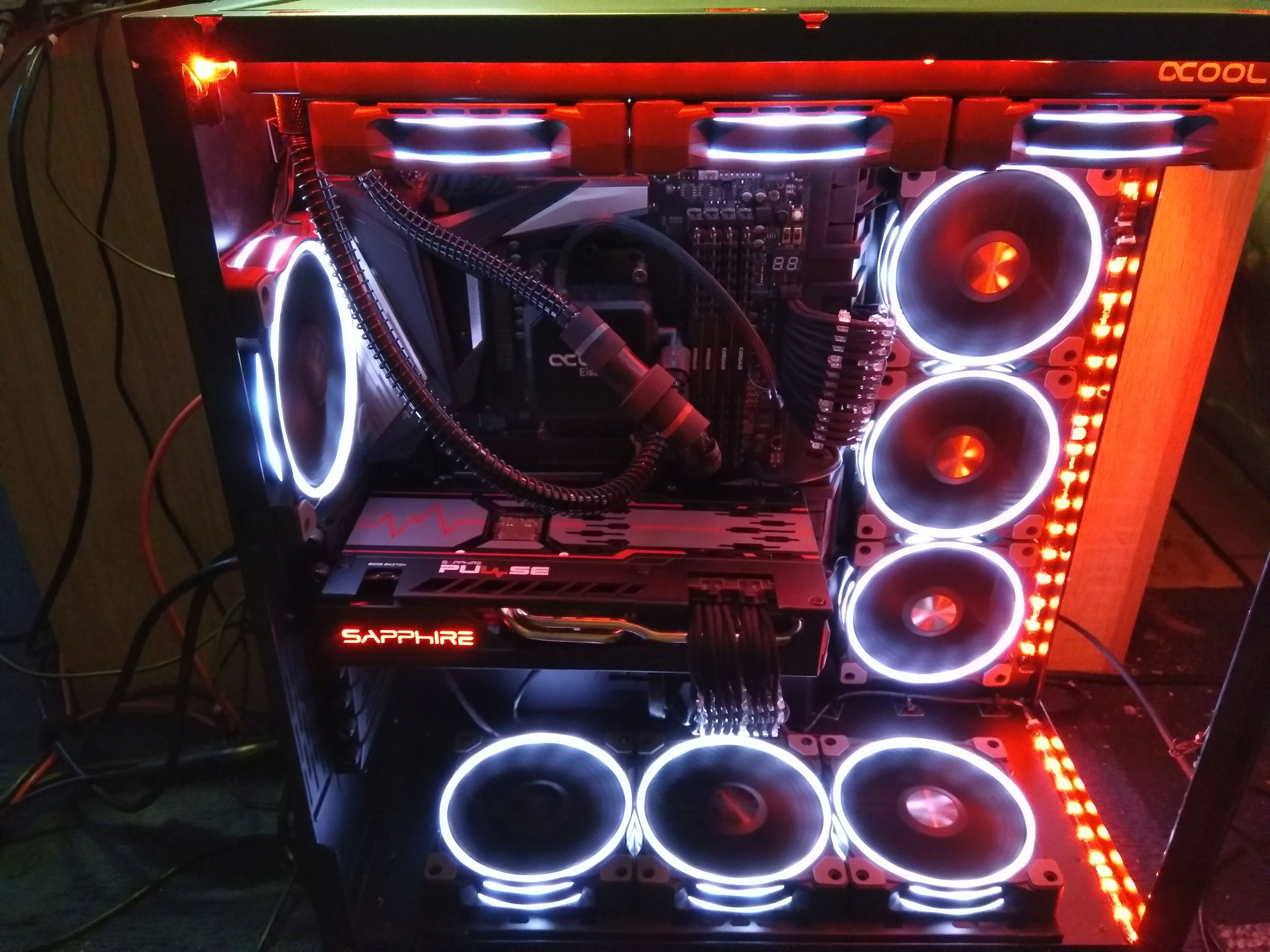

Mal eine andere Frage zu den Lüftern. Auf dem Bild sehe ich 7 Lüfter die alle im Push die Luft aus dem Gehäuse rausbefördern. Die 3 unten im Boden, der Hecklüfter und die 3 an der Seite, alle blasen die die Luft raus. Wie es im Deckel oben ist, weiß ich gerade nicht, da auf dem Bild nicht zu sehen.
Was hast du da für ein Konzept verfolgt? Einfach alle Lüfter auf push? Hast Du auch Lüfter die ins Gehäuse reinblasen?
Edit: hab mal ein Bild hier im Thread gefunden. Tatsächlich alle 10 Lüfter im Push die die Luft aus dem Gehäuse blasen :fresse:
D.h. die Luft kommt nur durch die "Ritzen" (z.B. bei den PCI Blenden) rein. Dein Konzept solltest du vielleicht nochmal überdenken :sneaky:
Unten z.B. die 3 Lüfter umdrehen (und ja ich weiß, dass die dann nicht so schön aussehen)
Mein Konzept sieht vor, daß auf dauer beie Radi-Lüfter rein und der Rest raus bläst. Auch bin ich noch mit den Lüftern am hadern. Mir gefallen (gerade an den Radi's) die ALC Sussuro's weitaus besser. Aber für die brauche ich erst einmal den aquaero verbaut. Ich könnte auch Leuchtringe auf Lüfter setzen. Phantek Halos/Silverstone,... liefern Leuchtringe an sich. Ich habe auch Antec Prizm. die haben beidseitig Leuchtringe. Ich habe mich da noch nicht wirklich festgelegt.
ich habe die Thermaltake Ring Trios beidseitig den Beleuchtungsring und eine Funktion bezogen auf die Wassertemp. in dem jetzigen Zustand leuchtet er blau, wie es aussieht soll er sobald es wärmer wird, die Farbe ändern. In welche kann ich nicht sagen und auch nicht ob der die überhaupt ändert. Bis jetzt bin ich noch nicht über 32°C Wassertemp. gekommen. Ich habe meine Next auf 45°C Wasser eingestellt. Sollte es mal wärmer werden oder Pumpe fällt aus, macht die mächtig Radau.
