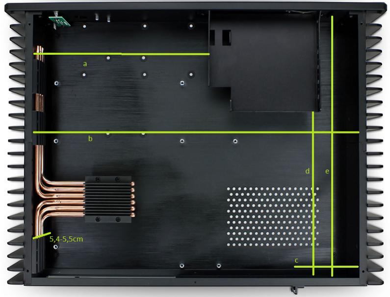

meinst du, du könntest noch ein paar weitere Maße zur verfügung stellen?
Frotza
Hier kommen die Maße (legt mich bitt nicht auf den letzten Millimeter fest)
a: 20,4 cm
b: 37,9 cm
c: 7,4 cm
d: 20,1 cm
e: 31,1 cm

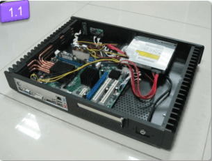

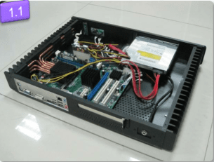

Hier erstmal ein Bild vom Innenaufbau:
Mal angenommen die Steckleiste vom CI-Modul wäre wirklich nur ein Dummy.
Denkt ihr, ich würde TV-Karte + CI-Modul in dem Gehäuse unterbringen können?
TV-Karte mit Riser-Card an den ganz normalen Platz, dann müsste die ja quasi etwas in der Luft hängen.
So, dann meine Idee, auf dem Foto unten rechts, unter der TV Karte das Modul irgendwie anbringen. Natürlich vorher die PCI Blende vom Modul entfernen.
Wie genau ich die dann anbringe muss ich mir noch einfallen lassen. :d
Aber prinzipiell, denkt ihr das wäre möglich?
Ansonsten müsste ich was externes holen, worauf ich eigentlich wenig Lust hab. ;)
