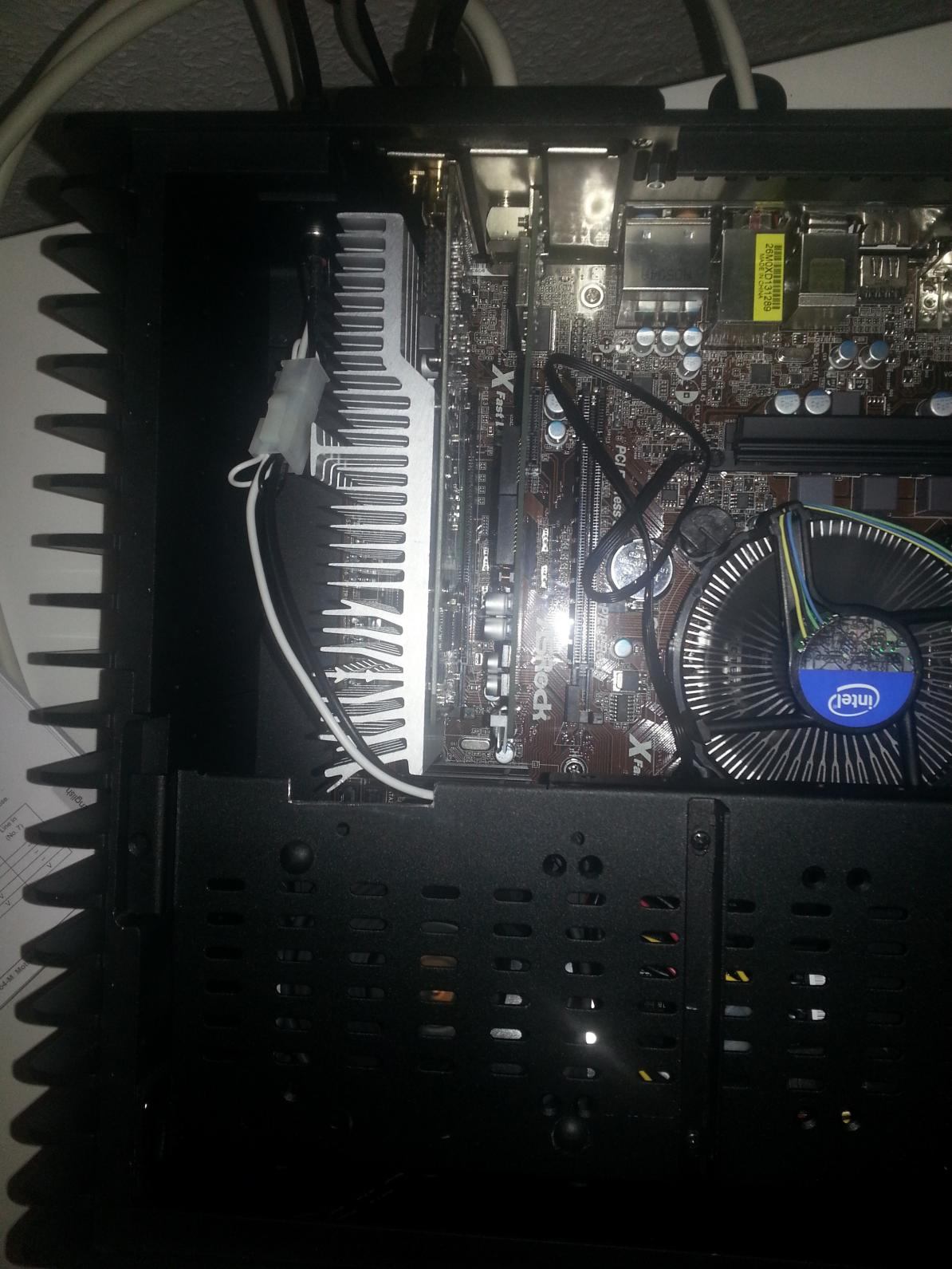

Hab jetzt die HDD/ODD Halterung ein bisschen zurechtgeschnitten, weil sonst die Graka nicht reingepasst hätte.
Der Plan ist jetzt, unter der Halterung den Lüfter anzubringen und dann mit 'nem gebogenen Blech o.Ä. den Luftstrom in die Ecke mit der Graka zu leiten.
Von da aus kann die warme Luft dann nach oben wieder raus. Was haltet ihr davon?
Sicher hätte ich den Lüfter auch einfach vor die Karte machen können, aber dann kann er kaum Luft ziehen, weil die Seitenwand sogut wie zu ist.
Hab das jetzt auch mal kurz provisorisch ausprobiert, aber leider etwas schlecht geplant, Lüfter zu weit rechts.
Bringt zwar so auch schon ein paar Grad, aber sollte besser gehen wenns weiter links ist.
Löcher hab ich die vorhandenen genommen, also noch nix gebohrt oder so..
Hier mal kurz ein Handyfoto:
Durch die Halterung sieht man den Lüfter. Der muss wie gesagt noch bissl nach links.
Wegen Kabeln sagt mal nix, das wird noch ordentlich gemacht.
