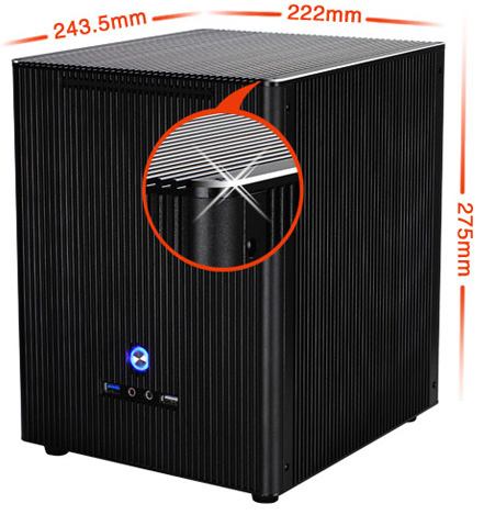

E-M5 - Mini case-ITX Case-aluminium case-itx power-Realan
Wird wohl die Basis für meinen nächsten ModCUBE (passiv HTPC mit etlichen TB Speicherplatz).
Der Hersteller hat auch noch eine kleinere Version ohne Slot-in.
Andreas
Hast Du Dir das Gehäuse genauer angesehen? Das LianLi ist nicht wirklich eine Alternative. Das E-M5 ist quasi ein einziger Kühlkörper.
Slot-In-Blueray, MB mit 35W i5 und 8GB Speicher habe ich schon vom bisherigen HTPC (leider nur Aktivkühlung und kein Platz für Daten-HDDs). System-SSD -Samsung 120GB- liegt auch schon bereit. Fehlen nur noch ein LSI-Raid-Controller und 2-8 3TB WD-Red.
Warte noch ab, ob das Gehäuse in UK auftaucht, ansonsten direkt aus China. MwSt ausgewiesen - zahle ich nicht.
Rückwand wird entfernt, MB am Boden, Headpipes für CPU und Controller an Seitenwand, Festplatten entkoppelt darüber und 12V-Netzteil extern; Blueray darf so bleiben wie es ist.
Wenn es soweit ist schreibe ich einen Bericht -natürlich mit Bildern- und der HTX-Cube sieht alt aus.
Ich bin es halt nur leid mit der Filmesammlung auf externen HDDs zu hantieren und brauche was zum Basteln. War schon fast soweit mit der Flex einem 19"-Kühlkörpergehäuse auf den Leib zu rücken und der HTX-Cube scheidet alleine schon wegen dem Acryl aus.
