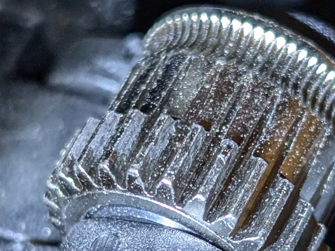

Ich auch nicht, das ist das Ergebnis von ca. 100 Betriebsstunden mit den neuen Zahnrädern.
Beim ersten Satz war es ja Schleifen an der Filamentführung, das habe ich vor dem Umbau auf die neuen Zahnräder aber behoben.
Ich kapier es auch nicht :confused:
Sieht so aus als kommt der Abrieb diesmal von den Zähnen für die Kraftübertragung.
Ich Frage mich nur wie die Späne dann in das Hotend gelangt sind. Ist ja auf der anderen Seite 🤔
Zweite Erkenntnis:
Ich musste eben den Rest Filament rausschneiden, da ich es aus dem Extruder nicht heraus bekommen haben.
Nachgemessen => 2mm Durchmesser
Das erklärt aber immer noch nicht den Grund für die Späne 😕

Also ich dachte nun ich bin schlau, mache den Orbiter komplett sauber damit ich erstmal weiter drucken kann.
Ne, er hat andere Pläne!
Wenn die Beschichtung der Zahnräder einmal beschädigt ist, dann ist die Kiste Schrott.
Habe alles feinsäuberlich sauber gemacht, mit Pinsel, Druckluft und Staubsauger, aber nach ein paar Zentimetern Filament ist wieder alles voller Späne.
Da muss ich wohl doch erstmal auf die Lieferung des neuen Orbiter warten, schade.
Damit kann ich natürlich auch nicht den ERCFv2 weiter bauen.

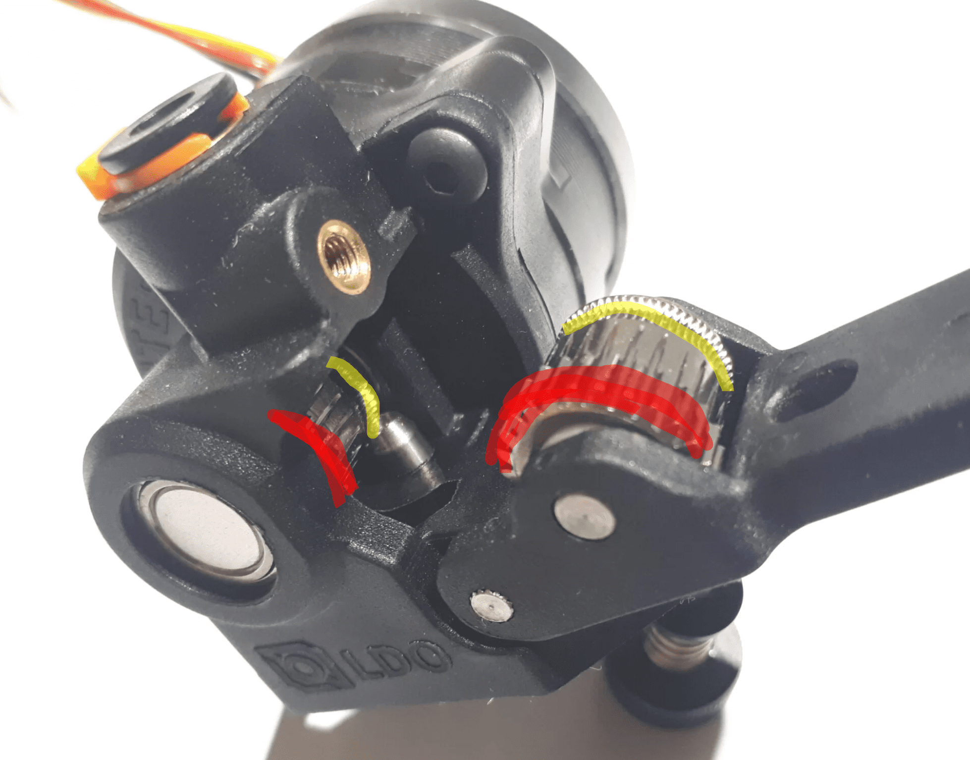

Hast du die Zahnräder (nicht an den Stellen wo das Filament durchläuft) eig gefettet gehabt?
Nein, soweit ich weiß soll man das auch nicht.
Kommt wohl auf den Extruder an. Hatte mir letztens nen Buildguide angeschaut (weiß aber nicht mehr welcher Extruder) da wurde speziell drauf hingewiesen, Zahnräder die sich gegenseitig "meshen" fetten, aber es darf halt ja nix in den Filamentpfad kommen. (möglich das es bspw sowas wie Gallileo 2 war, aber wie gesagt weiß es nicht mehr genau welcher Extruder)
Fett kommt nur an die Zahnräder die an den Motor sind, nicht die am Filament
Genauso hatte ich das auch verstanden. LDO hatte ja die Bilder gesehen, die hätten ja was gesagt wenn da Fett drauf hätte sollen.
Musste bissl suchen, zumindest eines was ich gefunden habe war fürn Bambus Extruder:
Da ist das Maingear (am Motorgear anliegend) und ExtruderGear1 ein Assembly und mesht mit ExtruderGear2.
Edit:
Beim Orbiter haste auch sowas ähnliches. Gelb wäre der Filamentpfad, da darf halt kein Schmierzeug hin. Rot wäre wo sich die Räder interlocken/meshen und da kann doch gefettet werden? Gerade damit es nicht so viel Metall auf Metall abrieb gibt. So meinte ich das oben.
Ja so hatte ich das auch gemeint, dass das Fett dann auf den von dir rot markierten Bereich müsste.
Ich habe mir nochmal die Doku angeschaut und dort wird kein Fett erwähnt.

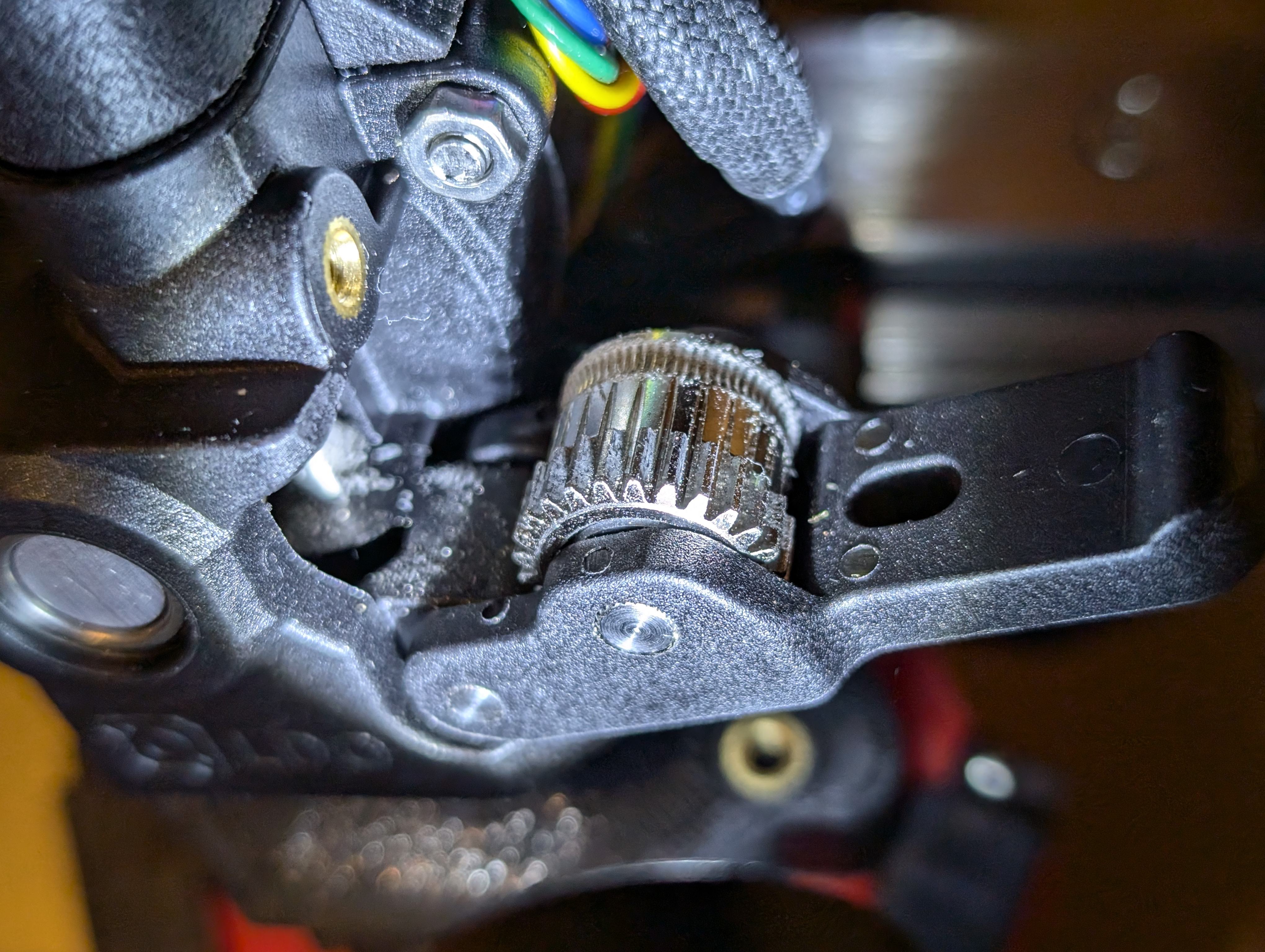

Man sieht hier auch schön, dass die Beschichtung sich nur auf 2/3 der Zahnradfläche ablöst:
Ich kenn es schon immer so: Metall auf Metall muss gefettet werden, sonst reibt es sich irgendwann ab. Ich würde also so oder so ein klein wenig Lithiumfett o.ä. draufmachen, egal, was die Anleitung sagt.
Ich habe weißes Lithium Fett (Spray) und das Mobilux EP-2 da.
Welches sollte ich beim neuen Orbiter dann verwenden?
m.E. kannste das EP2 gut nehmen, da du es ja gut auftragen kannst. Afaik ist nix schwer zu erreichen (deswegen mag ich bspw das Spray für die Liniearschienenwagen halt so).
Das EP-2 geht bis 130⁰C Temperatur, das müsste gut passen, danke 👍

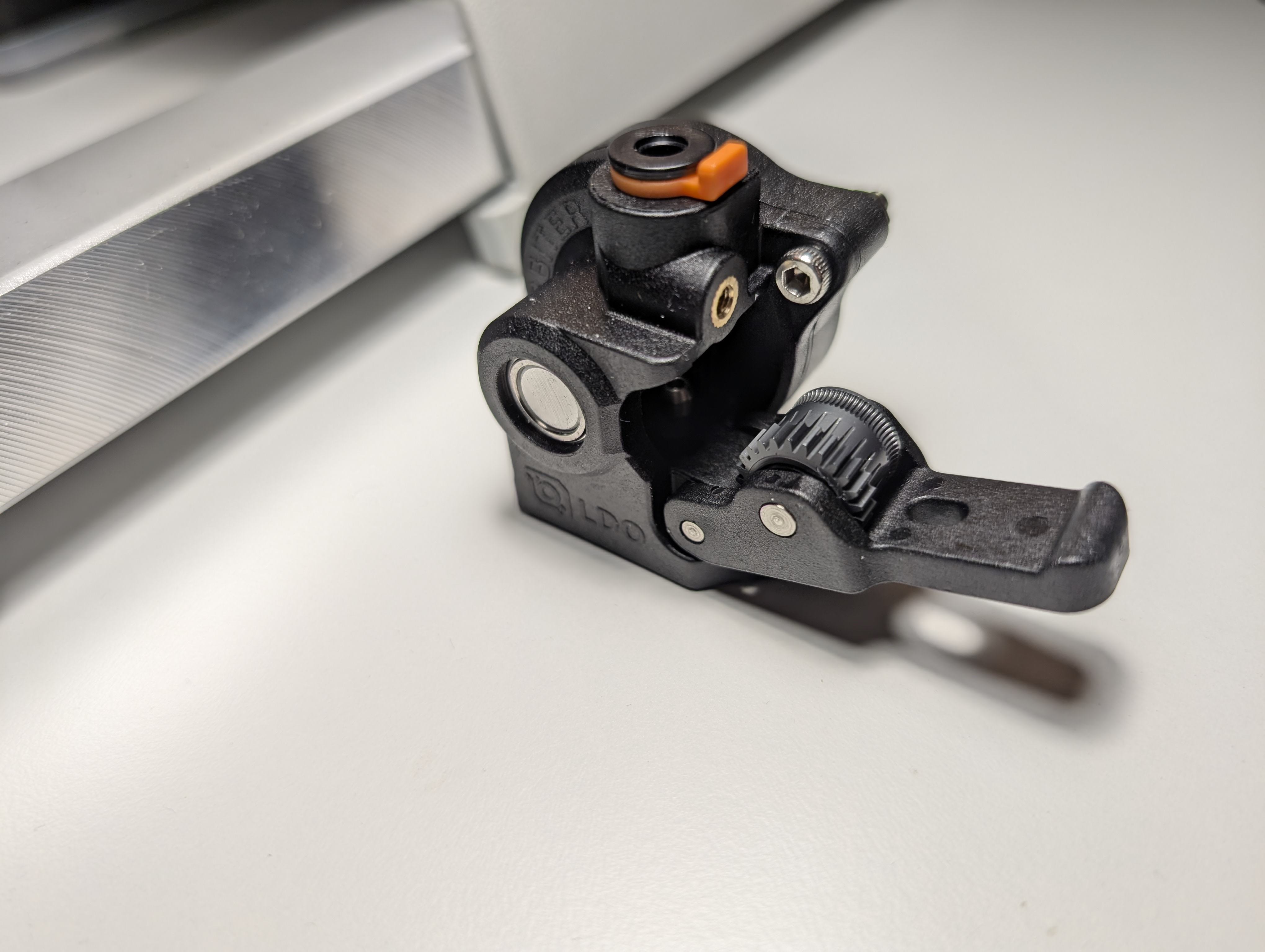

So der Orbiter ist endlich bei mir eingetroffen, hat etwas lange gedauert bis FedEx kapiert hat das man auch bei einem Nachbarn zustellen kann falls man mich nicht antrifft :rolleyes2:
So das erste was direkt auffällt, die Extruderzahnräder sind aus einem anderen Metall:
Dieser Orbiter kommt jetzt direkt von LDO.

OK,
Dann scheint das wohl ne ganz neue Hardware Revision zu sein, die ich da geschickt bekommen habe 🤔
Meine ersten beiden Orbiter hatten auch silberne (beschichtete) Extruderräder.
OK, jetzt weiß ich warum die Räder grau sind. Es sind die gleichen Extruderräder wie beim Smart Orbiter.
Die Farbe kommt von der RNC Beschichtung.
Was auch immer das heißt.
Ach ja, ihr hab's sicherlich schon mitbekommen. Voronika druckt wieder 👍
Nur diesmal habe ich vor der Inbetriebnahme die Extruderzahnräder (auf der Zahnradseite) etwas mit Mobilux EP-2 gefettet.
Hoffe es gibt diesmal keinen Metallabrieb
