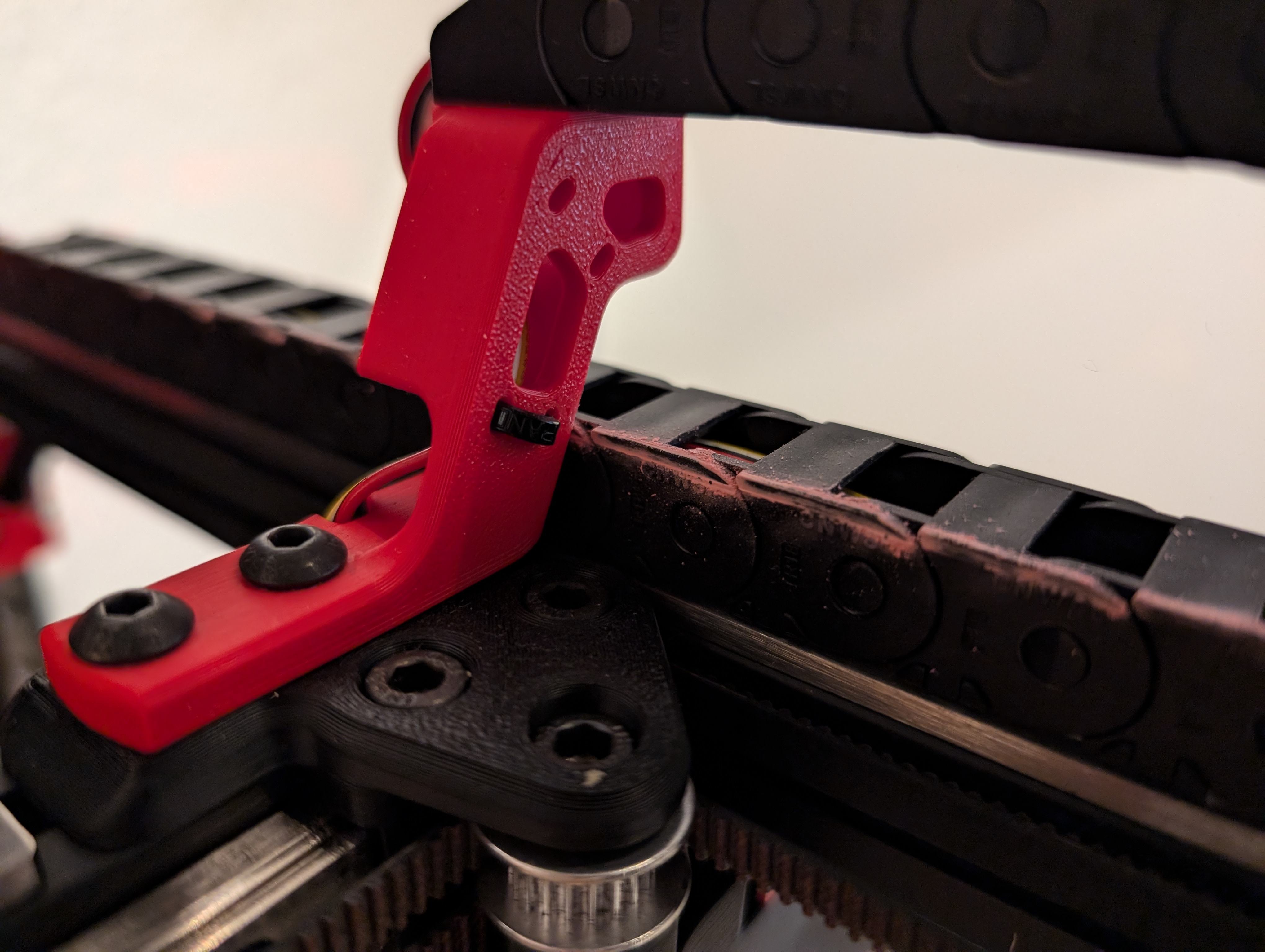

Vermute die Schleppkette drückt sich net ganz durch. Ist da nen Spalt unten zwischen Rahmen (oder wo die Kette da dran ist) und der Unterseite der Kette? Ggf die Kette falsch Rum montiert (öffnung der kette nach außen?)
Edit: beim Switchwire muss man da paar Glieder umdrehen, ka wie es beim 2.4 ist
Muss ich mir mal anschauen. Sieht bei Bewewgung so aus als würden ein paar Glieder als für einen kurzen Moment hängen und sich die Gelenke dazwischen nicht drehen

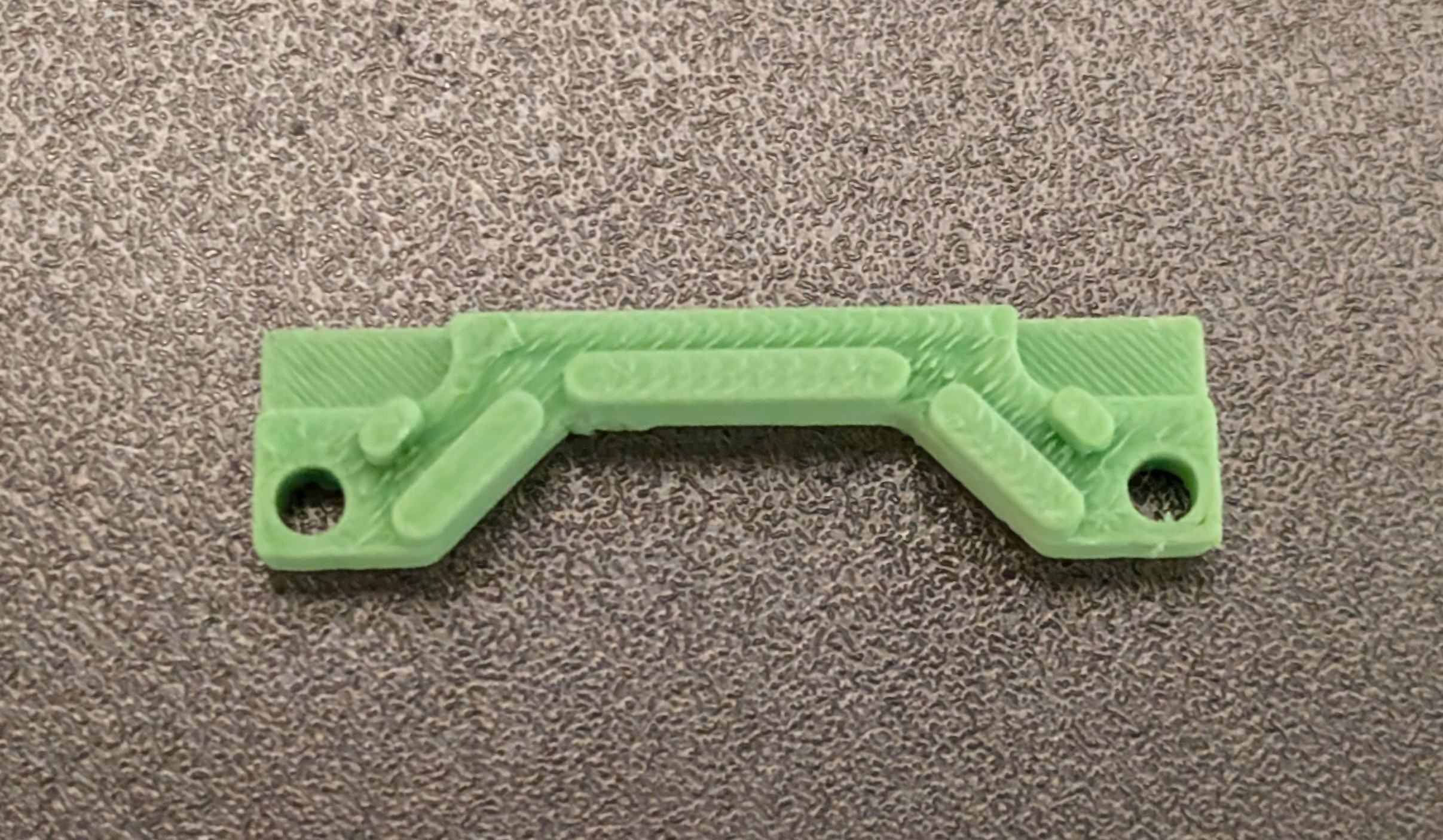

Ich drucke jetzt mal ein Muster aus dem grünen Redline stinke PETG Samplematerial:
Dann kann ich in Ruhe checken, wie gut das passt.
ggf. habe ich dann mal wieder was für schlechte Tage zu basteln. Der Eddie USB liegt ja schon ewig hier :d

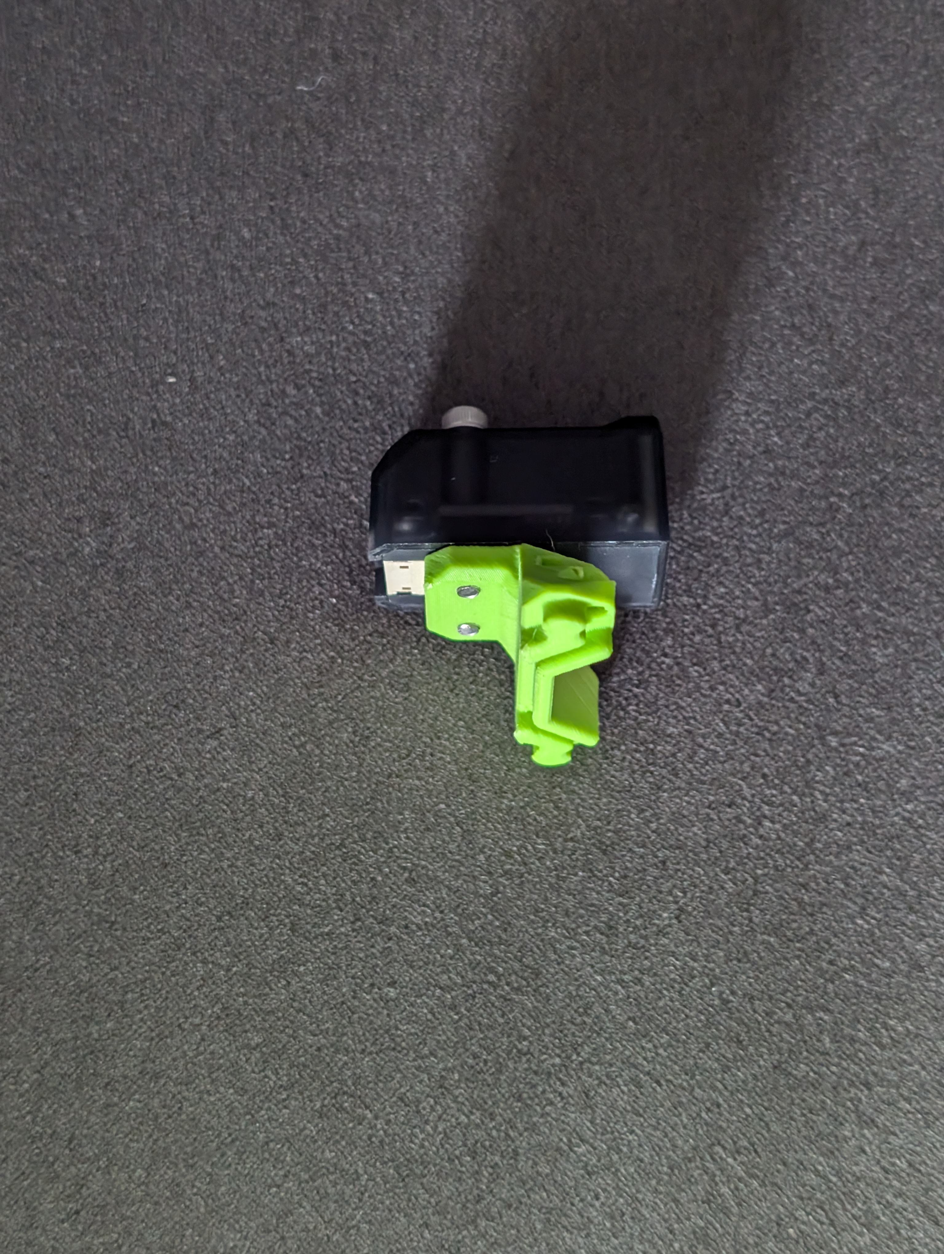

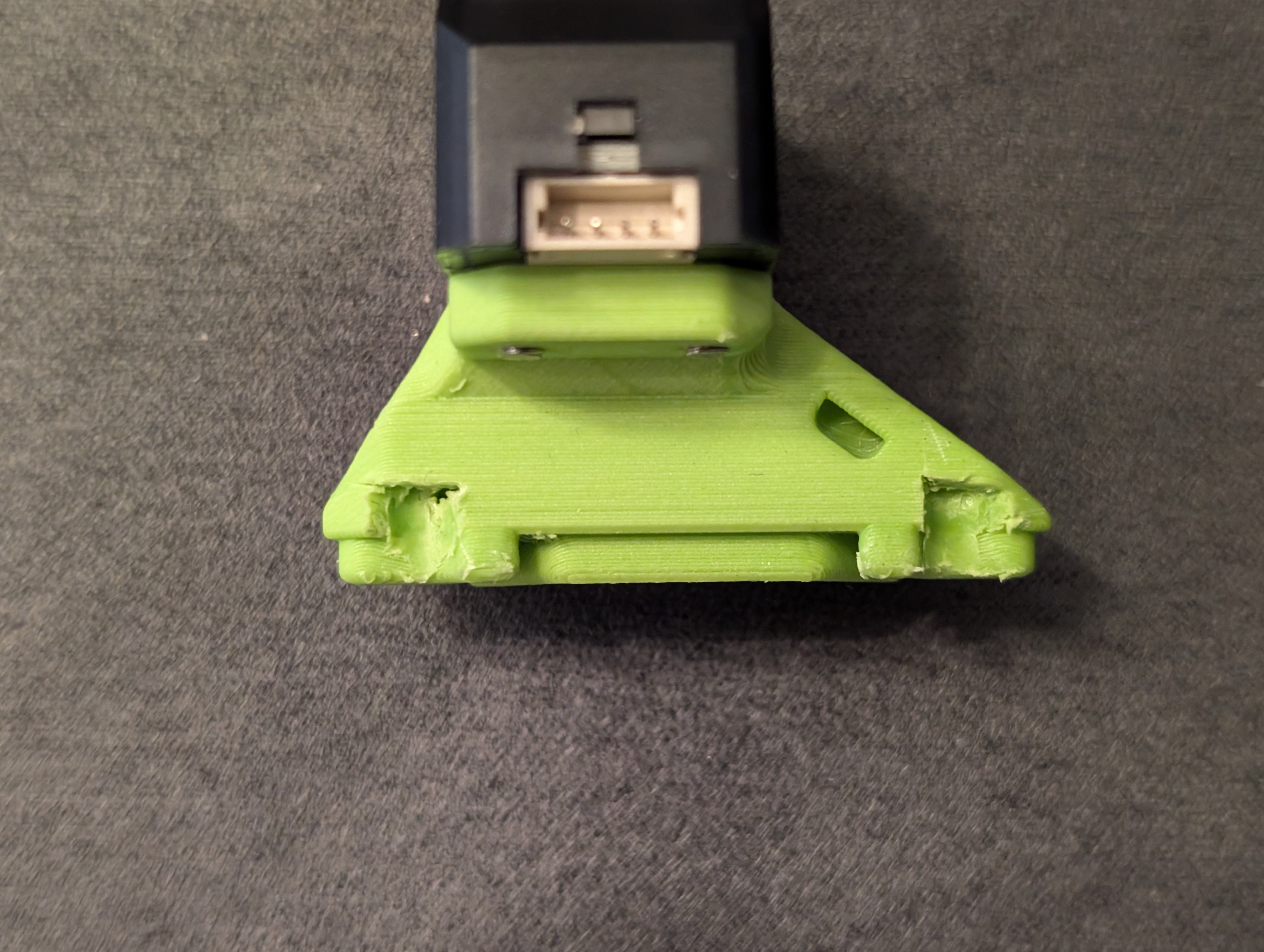

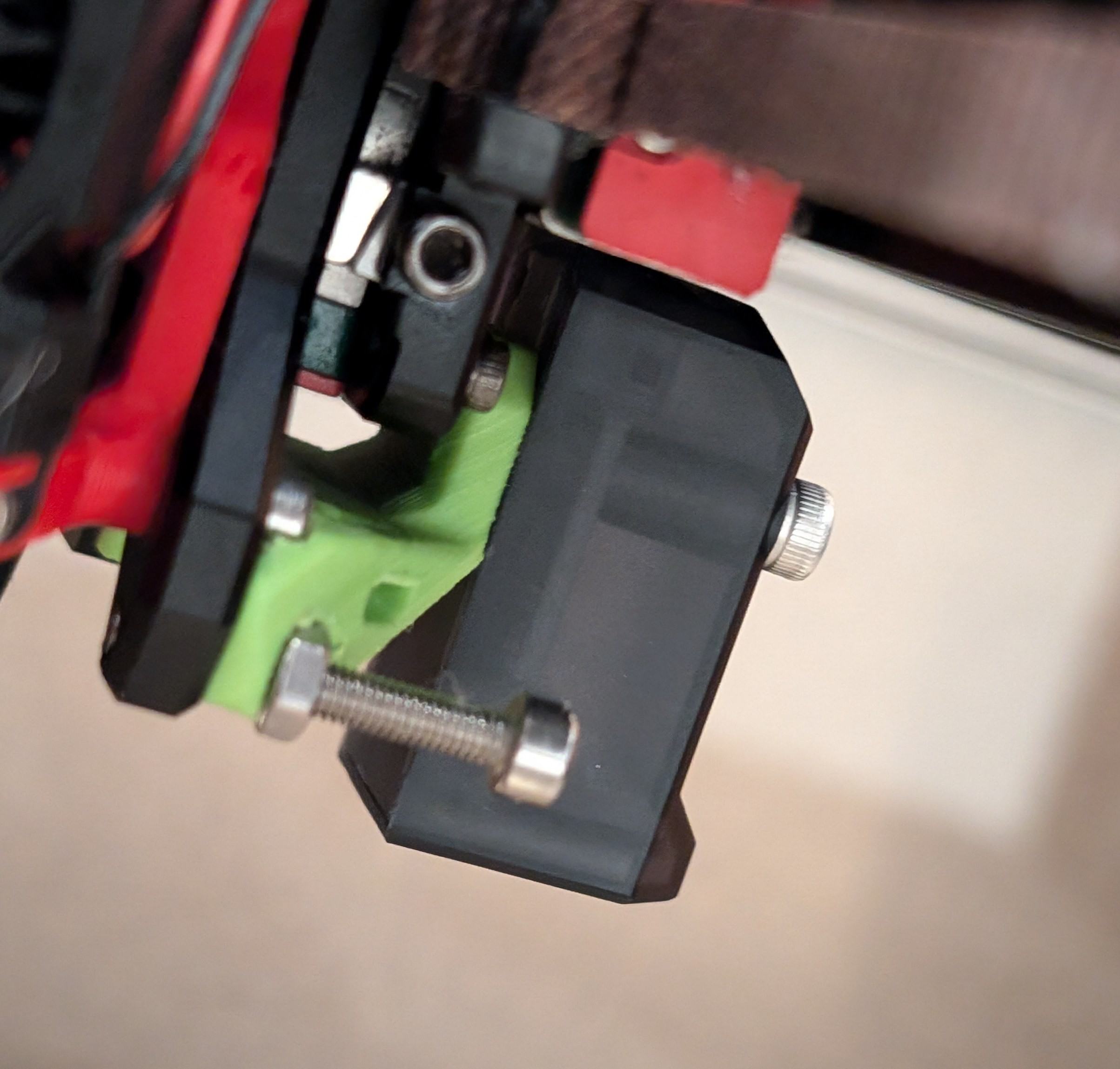

Bigtreetech hat nun für den Eddy eine passende Halterung für den Chaoticlab Tab V2 als Druckteil herausgebracht.
Jetzt hab ich sogar zwei Halterungen zur Auswahl 🤣
Also die Halterung vom XOL Toolhead Team passt nicht, da sie nur für die nicht Tap Variante konstruiert wurde.
Die BTT Halterung passt dagegen sehr gut, da sie exakt an den Chaoticlab Tap V2 angepasst wurde.

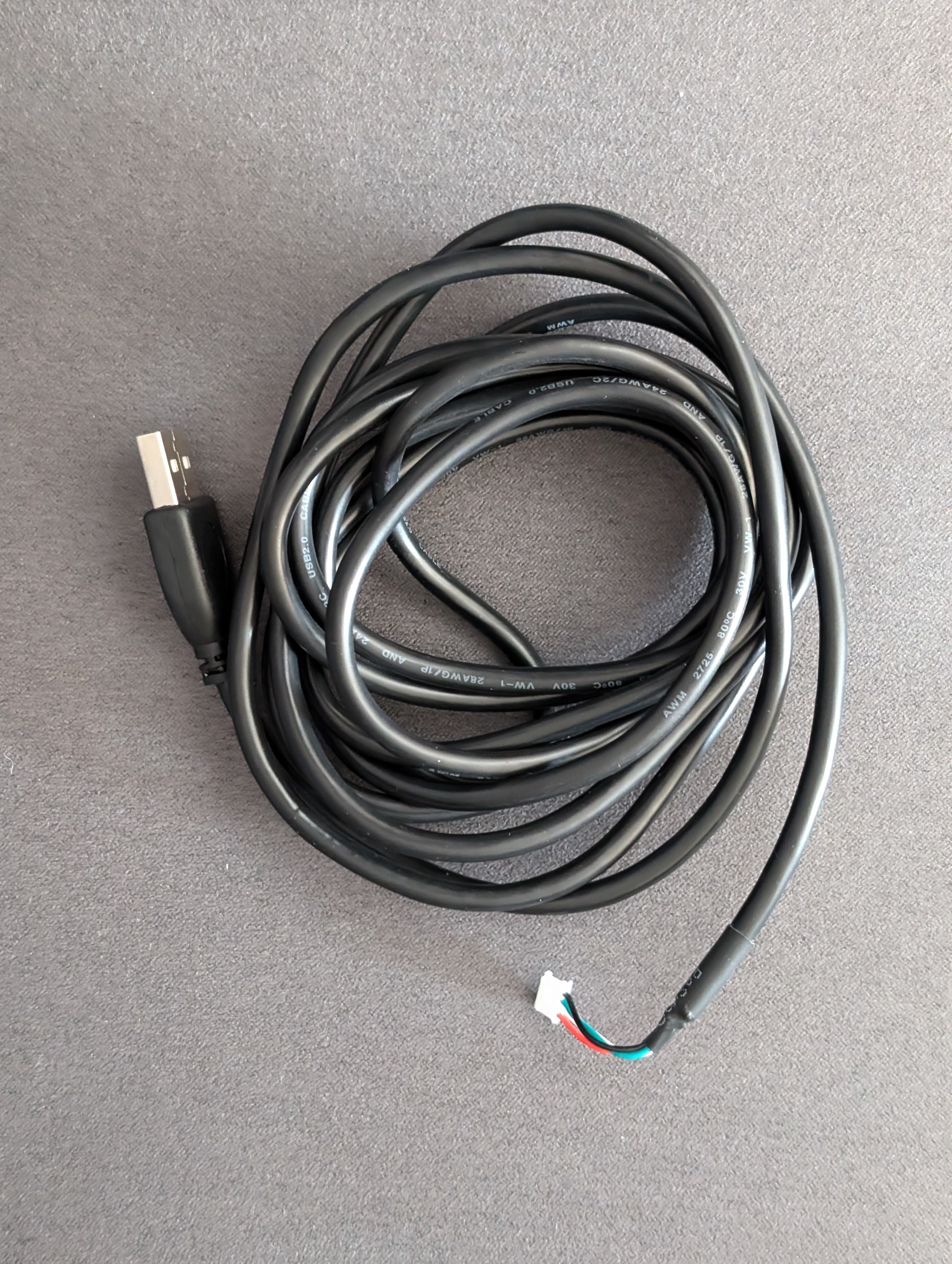

Das einzige was mich am Eddy stört ist das massive USB Kabel. Da hat es BTT zu gut gemeint 😅
So der BTT Eddy ist schon mal mit Klipper geflasht und in Klipper eingebunden.
Die restliche Konfiguration, wie auch den Enbau mache ich morgen, je nachdem wie es mit der Zeit passt.
Bis jetzt ist die Anleitung von BTT echt gut geschrieben:
Als Z-Endstop werde ich erstmal den Tap konfiguriert lassen.
Erstmal den Eddy nur fürs Mesh nutzen, bis ich etwas Erfahrung damit gesammelt habe.
Es wäre ja Mal schon, wenn einfach Mal irgendwas auf Anhieb passen würde.

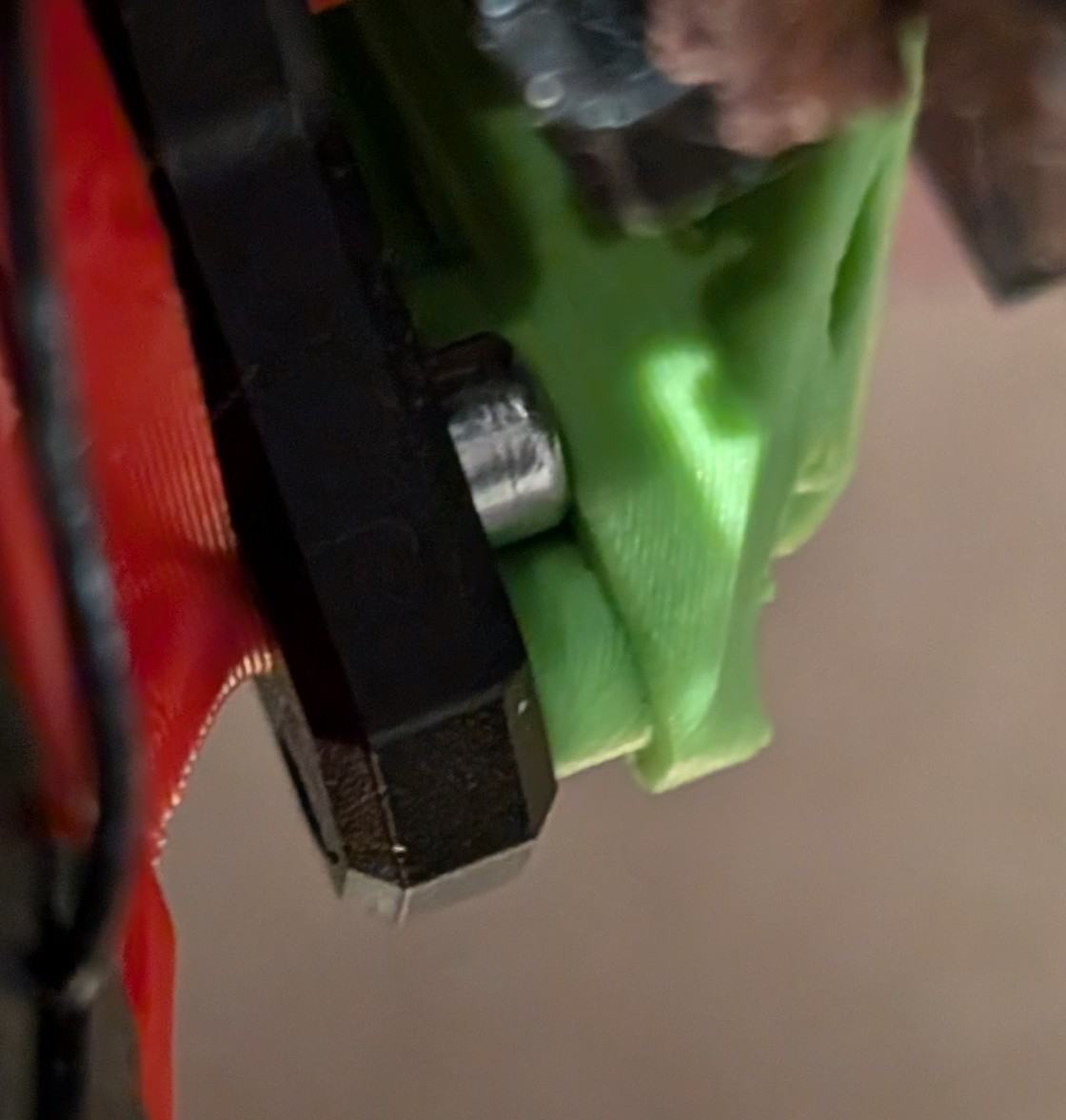

Jetzt muss ich erstmal ein Stück vom Halter wegnehmen, damit ich am Schraubenkopf vorbei komme
Nicht schön, aber selten.
Ein bissel Material mitm Messer weggenommen und mit dem Lötkolben geglättet.
Jetzt passt es 👍

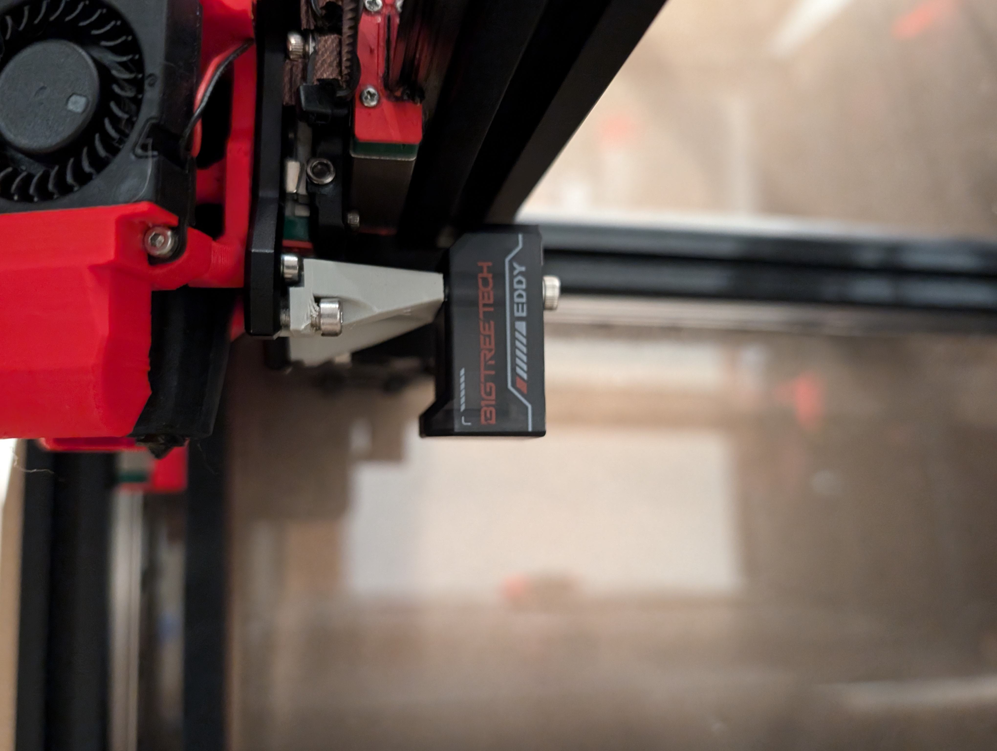

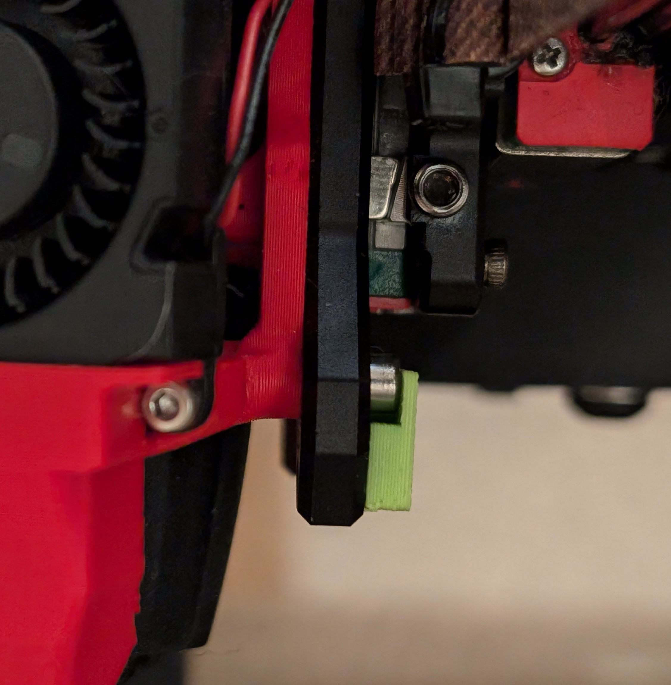

Ähm ich will ja nicht meckern, aber so lässt sich der TAP nicht mehr bewegen und auch das USB Kabel vom Eddy lässt sich so nicht anschließen :lol:
Außerdem ist der Eddy sage und schreibe über 1cm vom Druckbett entfernt.
Da hat sich wohl jemand bei der Halterung mächtig verspekuliert :hmm:

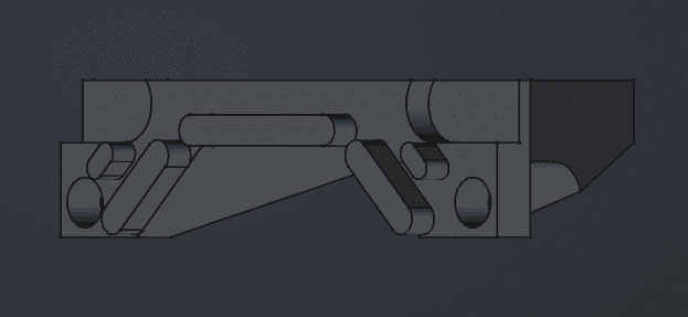

Also muss ich doch wieder was selbst konstruieren, also nix mit mal schnell einbauen :motz:

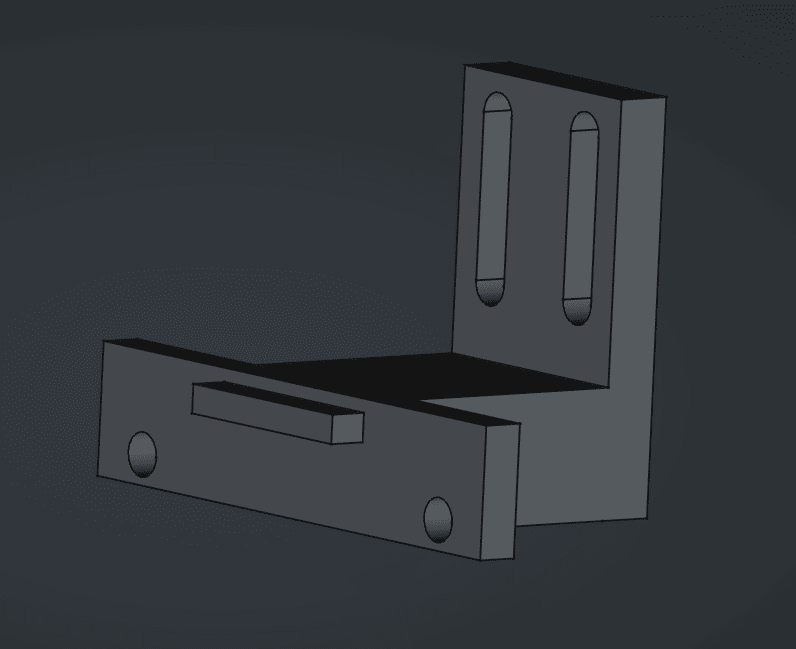

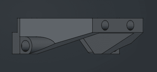

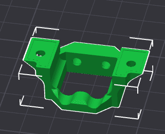

So der erste Prototyp der Halterung ist schonmal gezeichnet.
Ist nicht schön, soll aber nur zur Prüfung der Maße sein:
Die Drucke ich mal schnell aufm Bambu und dann schauen wir mal
So die Grundplatte ist fertig und passt exakt auf die gefräste Platte vom ChaoticLab TAP V2.
Lässt sich wunderbar aufstecken und halt sogar ohne Schrauben etwas fest.

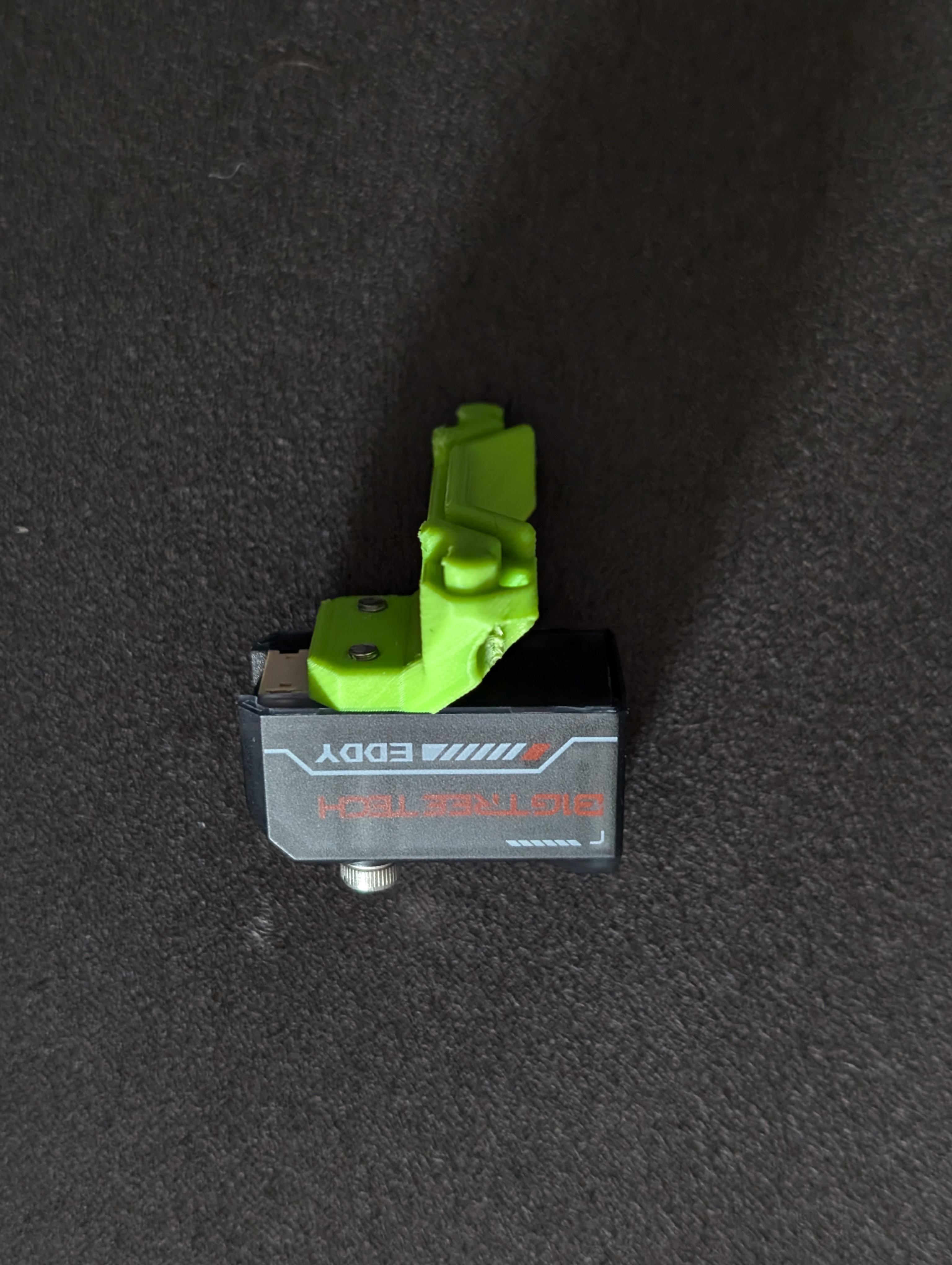

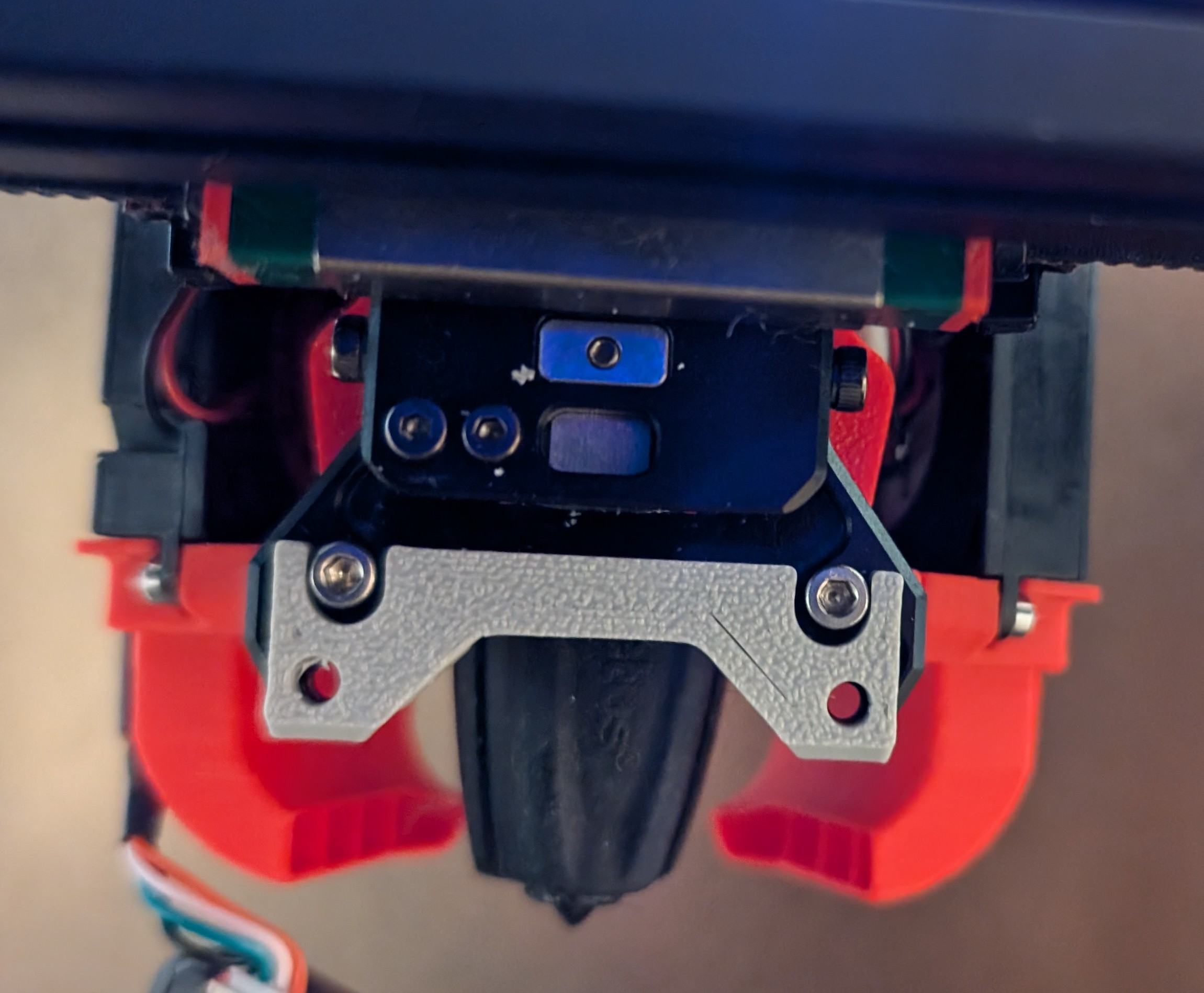

So sieht der komplette Halter in der ersten Version aus:
Eddy Montageseite
ChaoticLab TAP V2 Montageseite
Ist noch etwas unformig, kann sein das ich noch etwas anpassen muss.

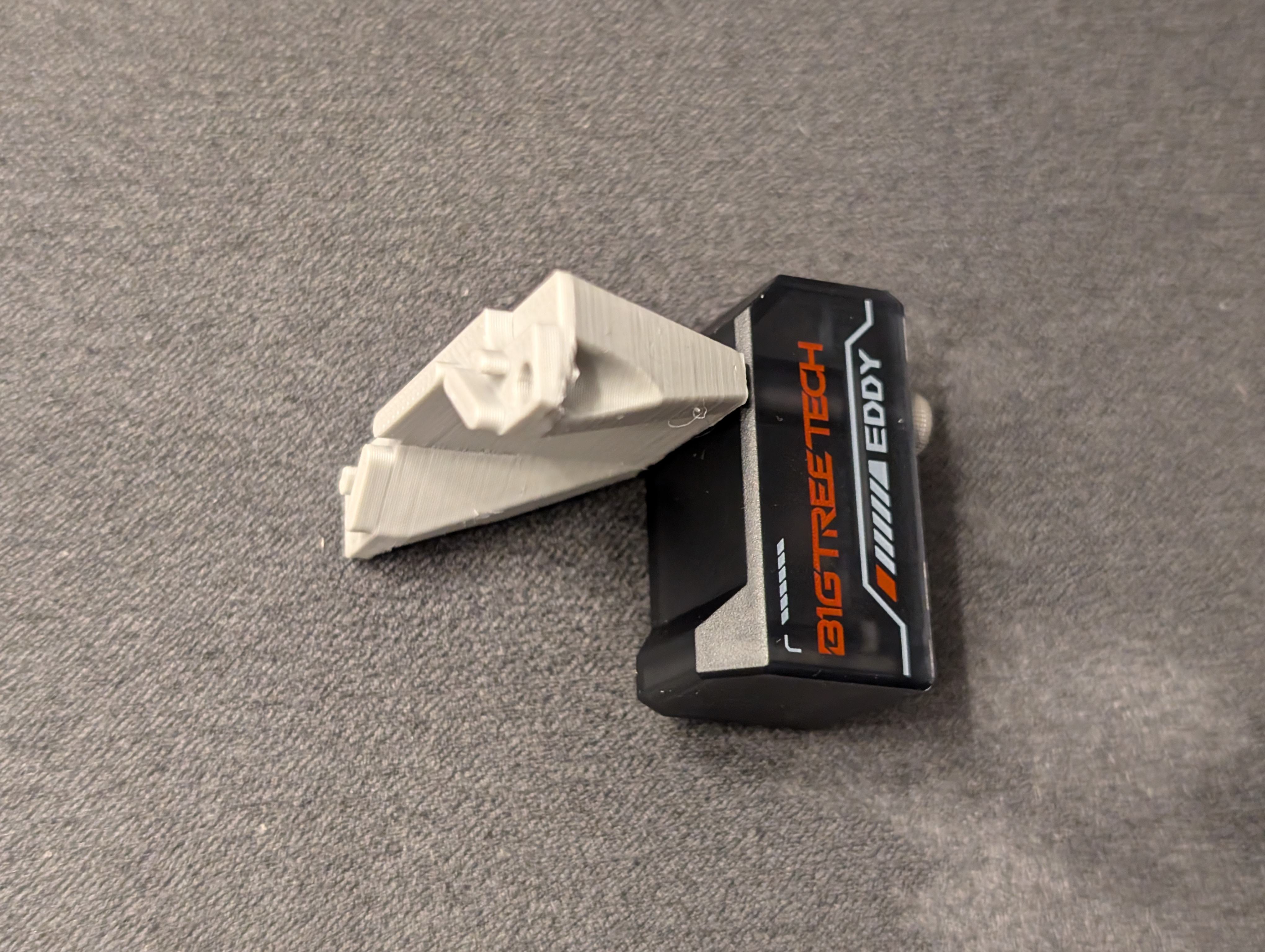

Edit:

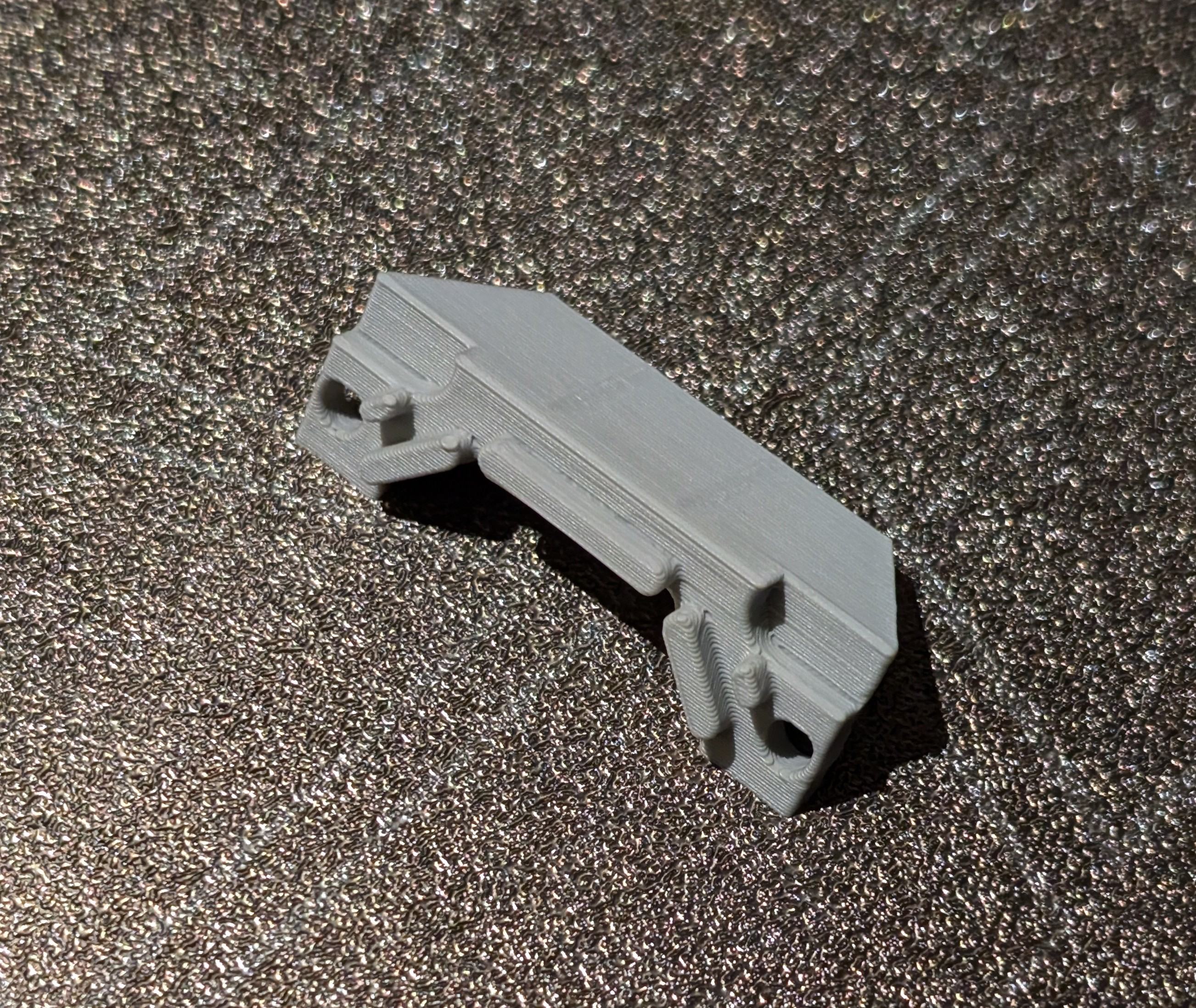

Version 1 druckt gerade, in einer halben Stunde wissen wir mehr

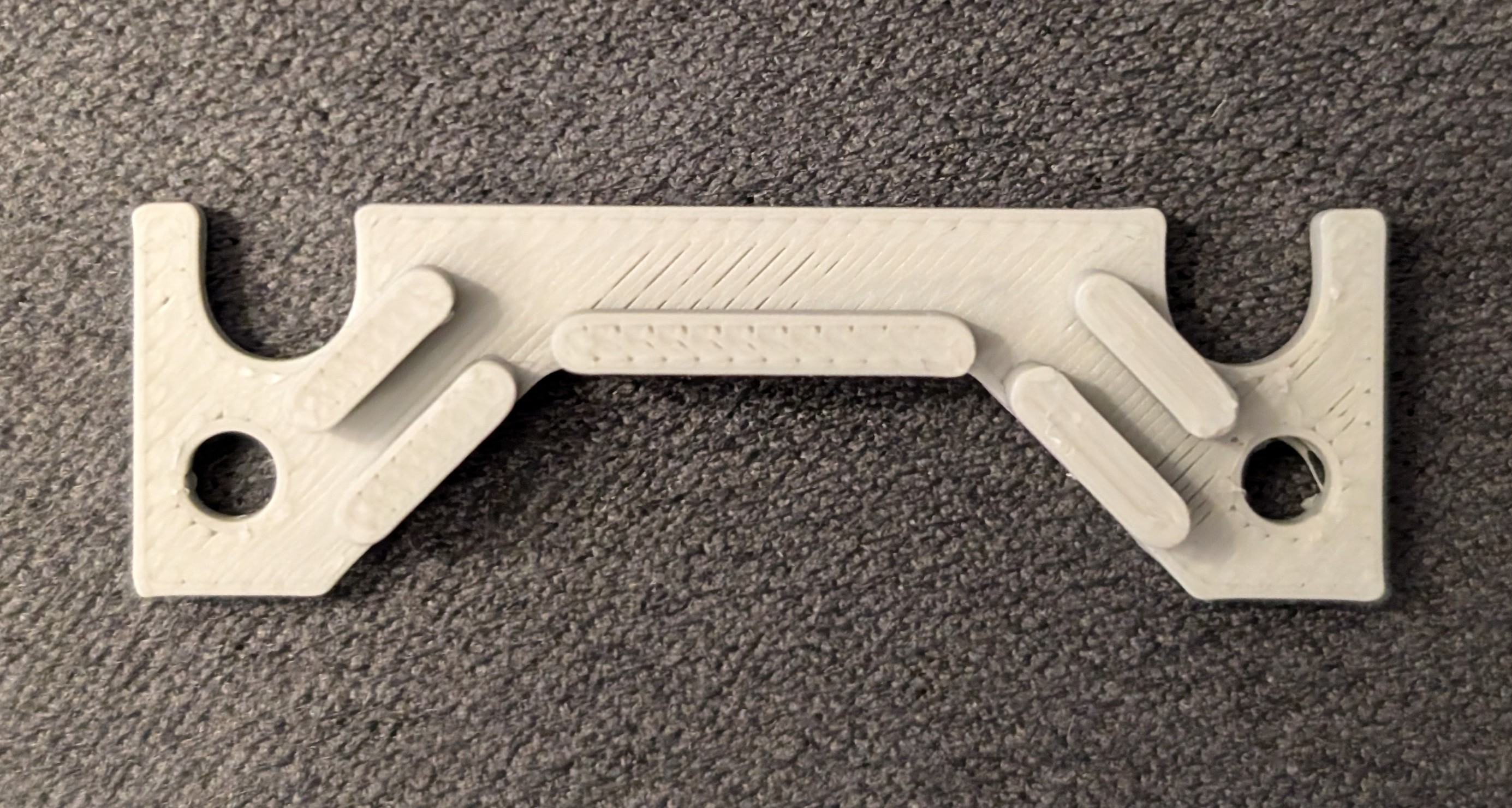

Version 1 passt schon recht gut.
Ist nur etwas zu lang und die Schraubenköpfe haben etwas zu wenig Platz.
Version 2 druckt gerade
So Version 2 passt schon sehr gut 👍
Es ist auch genug Platz nach oben für das USB Kabel, wenn der TAP hochgedrückt wird.
Sieht so aus, als hätte ich den Abstand zum Druckbett von 2-3mm genau getroffen, mehr dazu werde ich morgen sehen.
Lässt nun auch in 45⁰ ohne Supports drücken
Ein paar kleine Verbesserungen werde ich noch machen, z.B. ist mir eine der Nasen abgebrochen und auch die Auflagefläche für die Schrauben ist ein bisschen gering. Ist aber aktuell mehr ein "Schönheitsfehler"

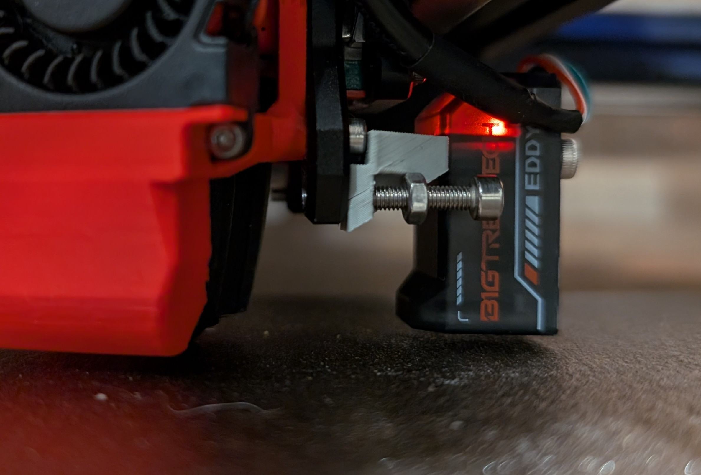

So der Abstand passt fast zu gut. Sind exakt 2mm wobei BTT schreibt 2-3mm eher in Richtung 3mm damit der Schwingkreis nicht in die Sättigung geht.
(Düse ist auf Z=0)
Werde das nachher trotzdem Mal testen, aber die Verschraubung im Halter werde ich bei der Überarbeitung ca. 0,5mm weiter nach oben versetzen.
Kannst ja zum testen einfach mal nen stück dann abfeilen/abschmirgeln?
Ne geht leider nicht, da die Schraubenlöcher versetzt werden müssen
Jetzt passt alles, gerade druckt die entgültige Version in PETG, mit dieser wird dann der Sensor eingerichtet und getestet.
Ich hab nochmal die Grundplatte geändert, so dass die TAP Schrauben als zusätzliche Klemmstelle genutzt werden.

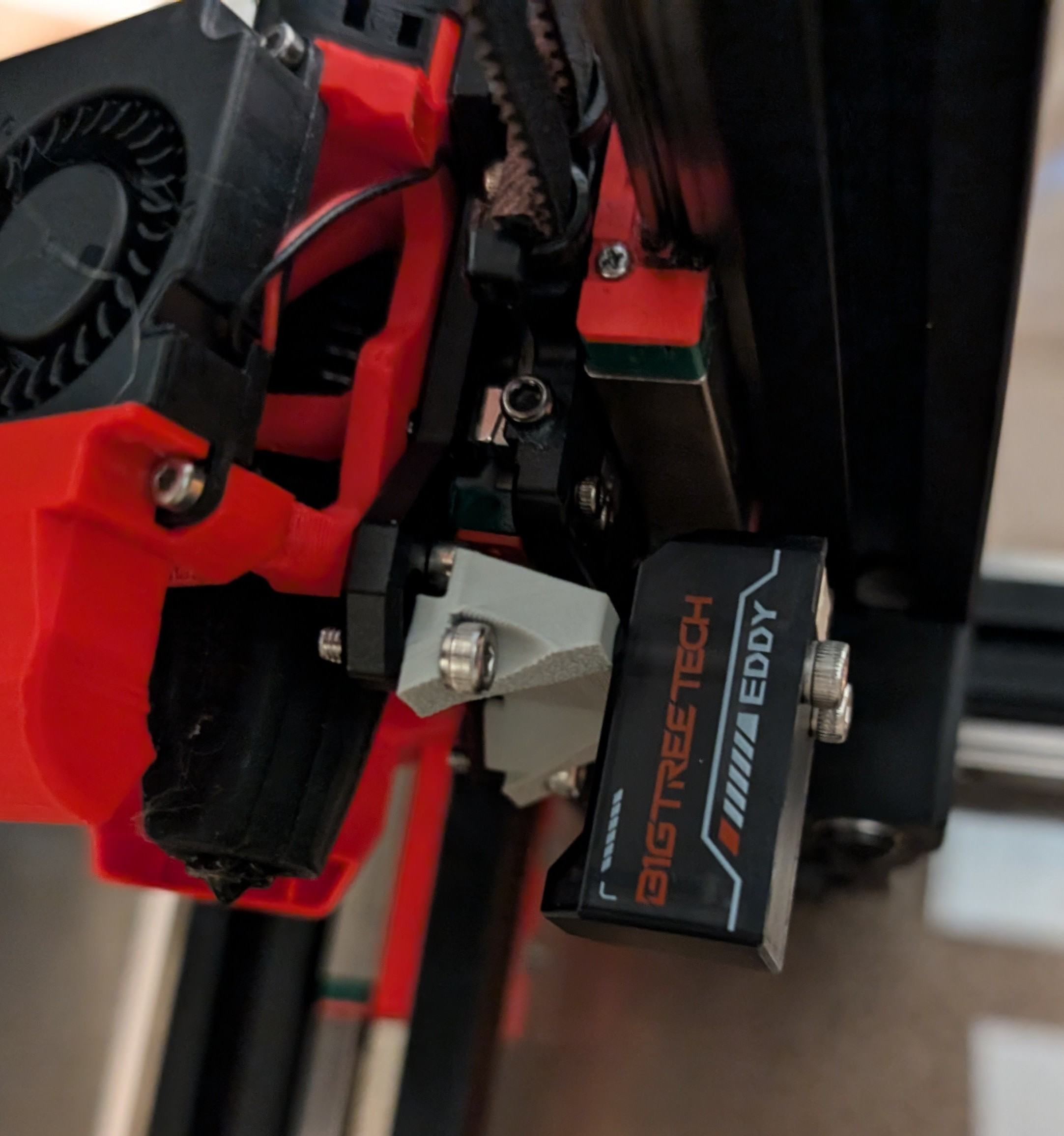

Aktueller Stand zum BTT Eddy:
  • Eddy ist montiert
  • TAP ist als Z-Endstop eingerichtet
  • Eddy ist kalibriert
  • Quad Ganty Leveling läuft schon über den Eddy

Meine Eindrücke bis jetzt:
Die Einrichtung ist, wenn man sich an die Anleitung von BTT hält bis jetzt sehr einfach.

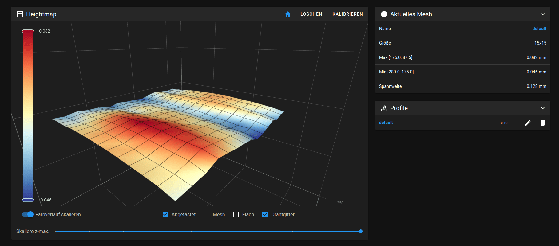

Aber das erste Scan Ergebnis mit 225 Messpunkten kann sich sehen lassen:

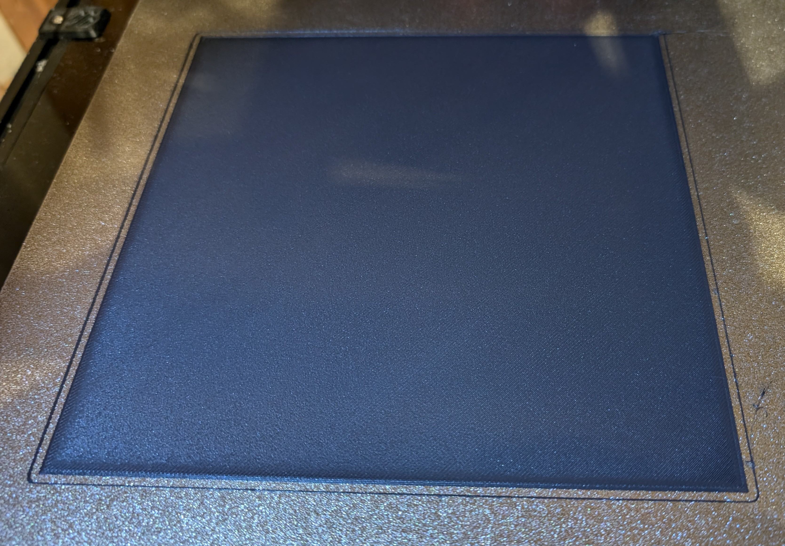

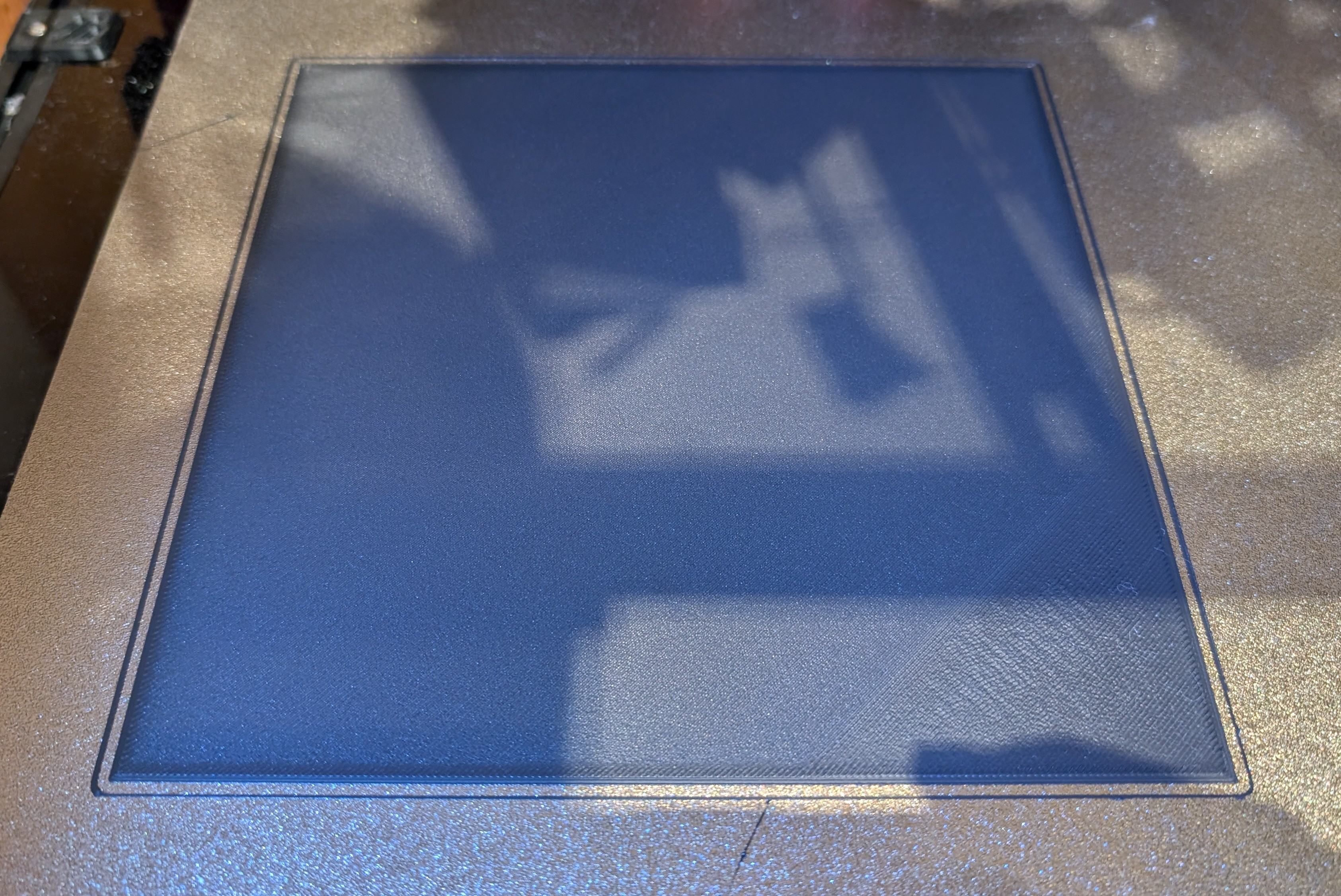

So der erste Testdruck ist durch!
Sieht echt super aus der erste Layer 😍
Die kleine Ecke rechts hatte noch nicht gepasst, da hab ich während dem Druck den Z-Offset korrigieren müssen.
Das ist jetzt nur ein Layer mit 0,2mm Höhe

So das war der letzte Test für heute, der 1. Layer ist wieder perfekt 😍

Ich habe aktuell 20x20 Messpunkte also 400. Meint ihr ich sollte das noch höher einstellen?
Da mehr Messpunkte ja keine zeit kosten, kannst du auch nen 100x100 Mesh fahren.
Bett abfahren kostet ja gleich viel Zeit. Wobei gabs bei Eddy nicht ne limitierung? oder war das nur anfangs so (hatte da mal was gelesen von mesh wäre nicht richtig einstellbar, nur sowas wie fein, grob oder mittel).
