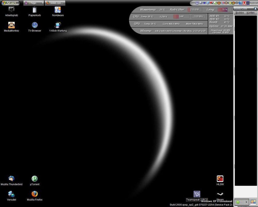

da kann ich madz nur zustimmen, die sachen, die er aufgeführt hat, sind echt fast alle unnütz. würde aber anstatt des aquaero nen t-balancer bigng empfehlen. der regelt bei mir laing auf 72% (geräuschärmer) und radi-lüfter anhand der wassertemp (dafür bräucht man doch nen inline-tempfühler), bedienung top und mehr leistung als dass aquaero und ne anzeige aufm desktop über samurize kommt auch immer gut:
attachment.php
und schlauch kann man nie genug haben, eigene erfahrung, vor allem wenn man hier und da noch ne idee kriegt, wie mans anders machen könnte.
