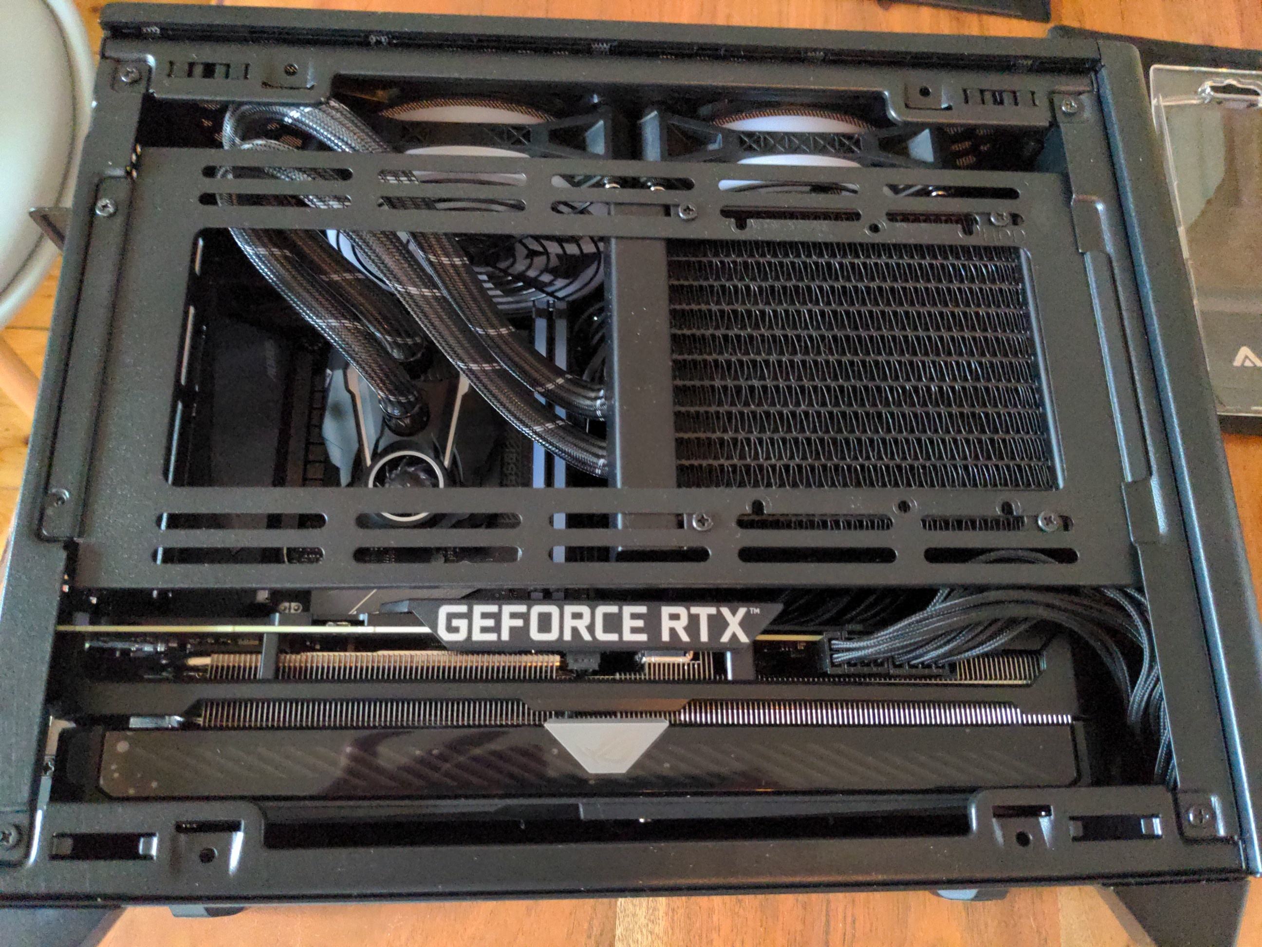

Hat hier einer schon ein ATX Netzteil im NR200 verbaut? Gibt ja auf der Coolermaster Seite ein offizielles Bracket zum selberdrucken.
Wenn das ATX NT in der Front montiert ist, dann dient der Lüfter als Exhaust und die Luft geht nach oben raus? Dann ist es ja eigentlich gar nicht so schlimm, dass dort kein Lüfter mehr passt. Klingt jedenfalls interessant. Speziell wenn man eine 3080 mit 3x 8-Pin PCIe Anschluss oder eine 3090 im NR200P betreiben will. Da gibts ja leider nicht so viele SFX NT die das können und lieferbare gleich gar nicht.
Also mein BeQuiet SP11 ging theoretisch ins case aber würde ich zu 0% empfehlen. Außerdem sind die Kabel einfach zu lang.
Auf thingyverse gibts auch n paar interessante Ansätze ;)
Muss ich mir mal anschauen sobald ich ein NR200 habe.
Das würde mich interessieren, falls ich irgendwann mal die 3080 Suprim X geliefert bekomme und dann dort ggf. meine 2 Slim Lüfter nicht mehr passen. Aber da brauche ich dann wen mit einem 3D Drucker und so, wa? Ist ja alles immer kompliziert ^^

Ihr denkt echt über ATX Netzteile nach? Ich hab heute ein SFX-L bekommen und das geht schon gar nicht. Das fängt damit an, dass einer der beiden Top Lüfter rausmüssen. Dann hat zumindest das BeQuit so steife Kabel, dass man eigentlich keine GPU mehr rein bekommt (Außer per Riser vertikal).
Und selbst wenn man die GPU dann noch halb schief drunter quetscht, hat man zumindest bei dem BeQuit so viel steife Kabel im Innenraum, dass auch der Radi an der Seite zwar noch passt, aber dann einer der Lüfter da blockiert...

Ich werde doch auf Lukü gehen und die 240er AIO nicht einbauen, die Schläuche sind einfach zu steif.
