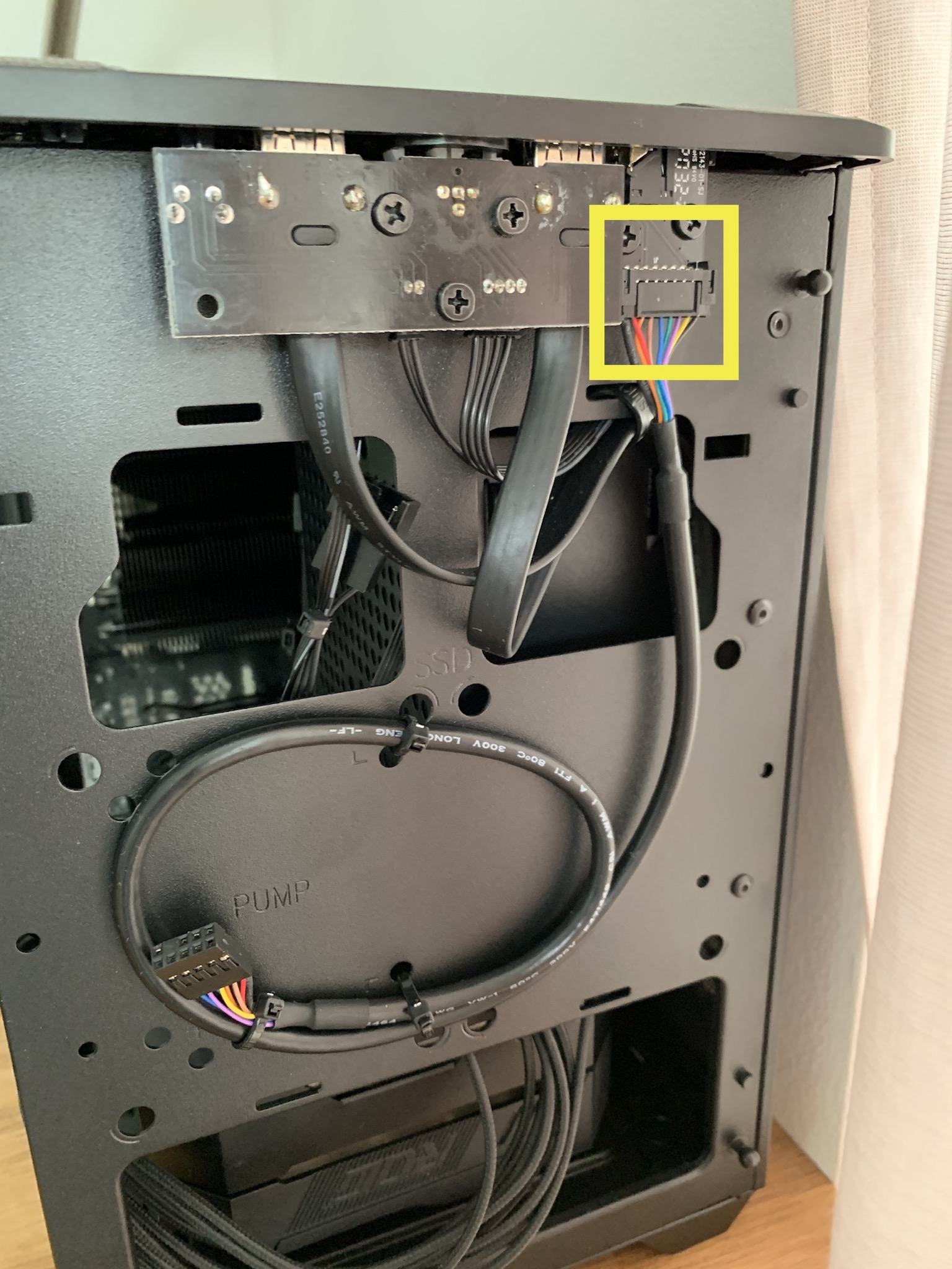

Moin, kann mir jemand von euch einen Tipp geben, wie das Kabel für die Front Audioklinke abgeklemmt bzw. gelöst bekomme, ohne es kaputt zu machen?

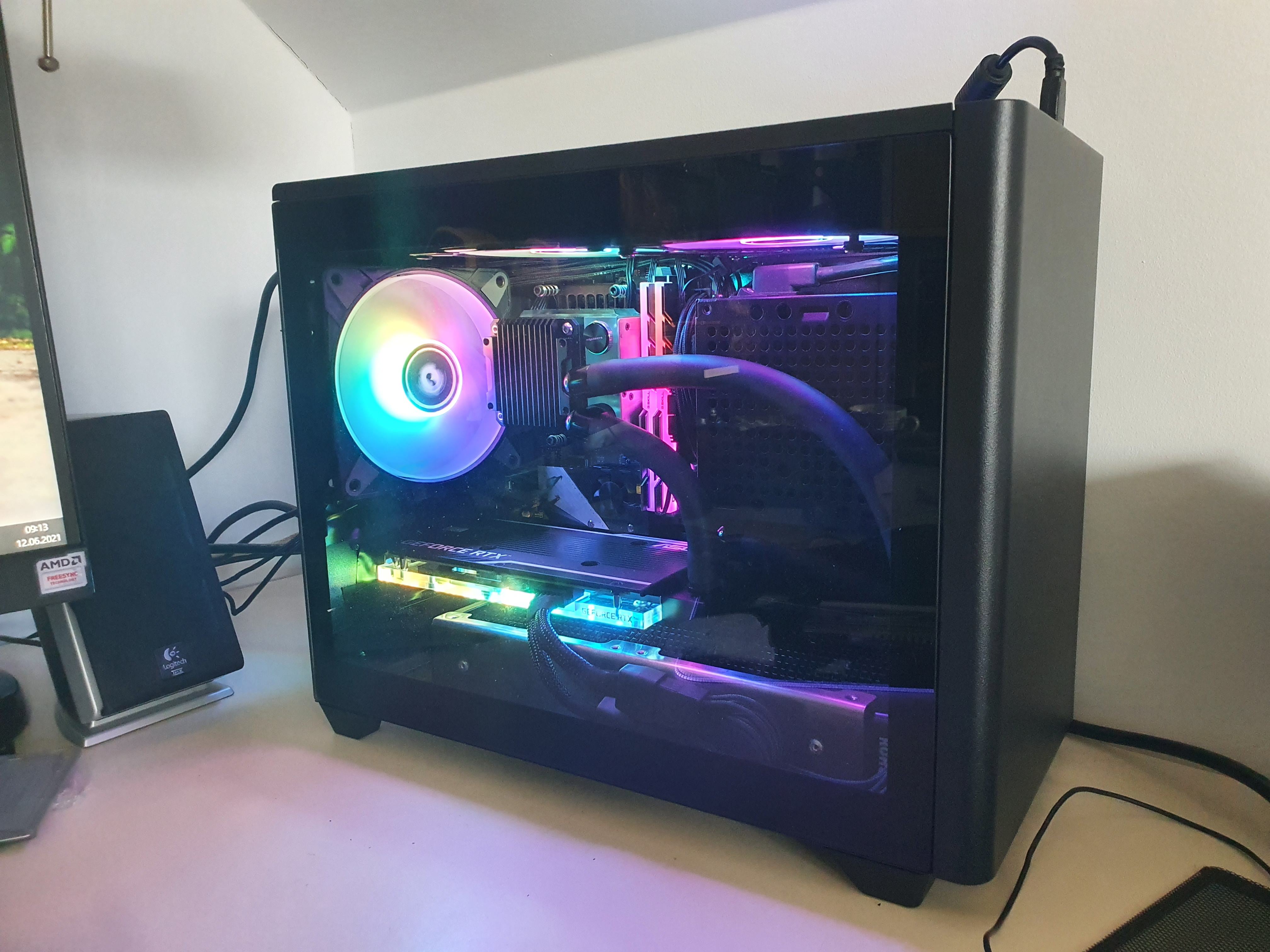

Habe durch einen coolen EKA-Deal eine Asus 3070 EK bekommen und vor Wochen schon den Barrow CPU-Block bestellt. Gestern die Wakü eingebaut.
Ich habe mir ein recht unkonventionellen Konzept überlegt. Basis ist der recht dicke Radiator, den ich noch liegen hatte. Diesen habe ich auf den Boden gesetzt. Da keine Lüfter mehr drüber passen dachte ich mir, dass ich nur dafür sorgen muss, dass die gesamte Luft, die oben rausgeblasen wird, durch den Radiator reingesaugt werden muss. Also habe ich alle Schlitze und Belüftungslöcher abgedichtet und für das Netzteil auf der Rückseite ein Shroud gedruckt. Der Radiator läuft somit passiv, es wird durch den Boden merklich Luft eingesaugt und oben Warme Luft abgegeben. Das Konzept funktioniert also.
Die Temperaturen sind natürlich nicht mega kühl, aber fürs erste funktioniert es.
Ausführliche Tests müssen noch folgen.
Wenn sich bei höheren Temperaturen zeigt, dass die Kühlung doch nicht ausreicht müssen eben an der Unterseite noch zwei Slimlüfter montiert werden.
Also alternative kommt demnächst ein XSPC TX240, welcher entweder zusätzlich in den Deckel kommt (mit sehr sehr viel Aufwand) oder eben mit zwei Lüftern betrieben werden kann.

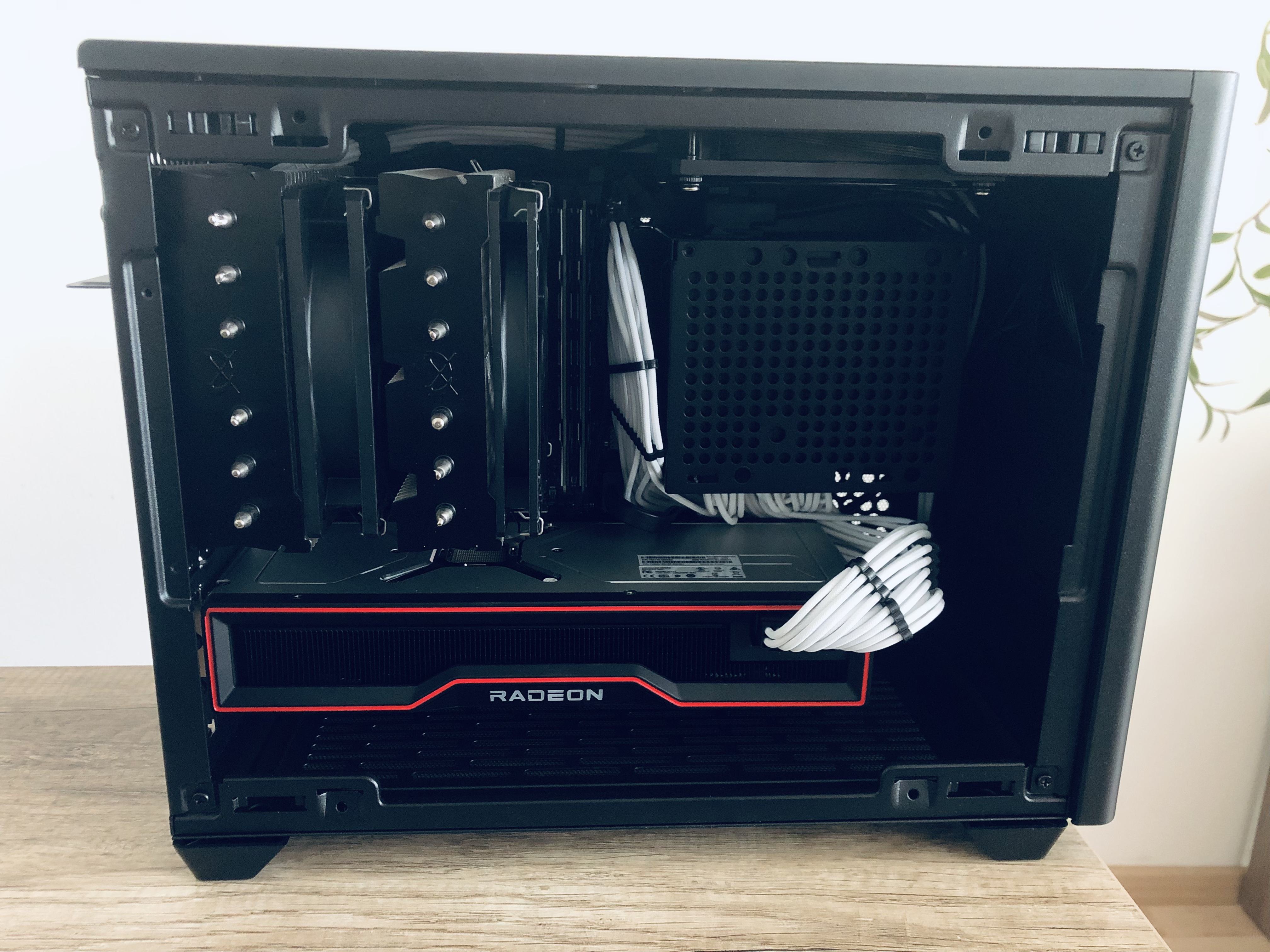

Schonmal jemand den roten Rahmen der Referenzmodelle mit Dichtschnur oder ähnlichem beklebt?😃
So ne 6900 XT MB hätte doch was

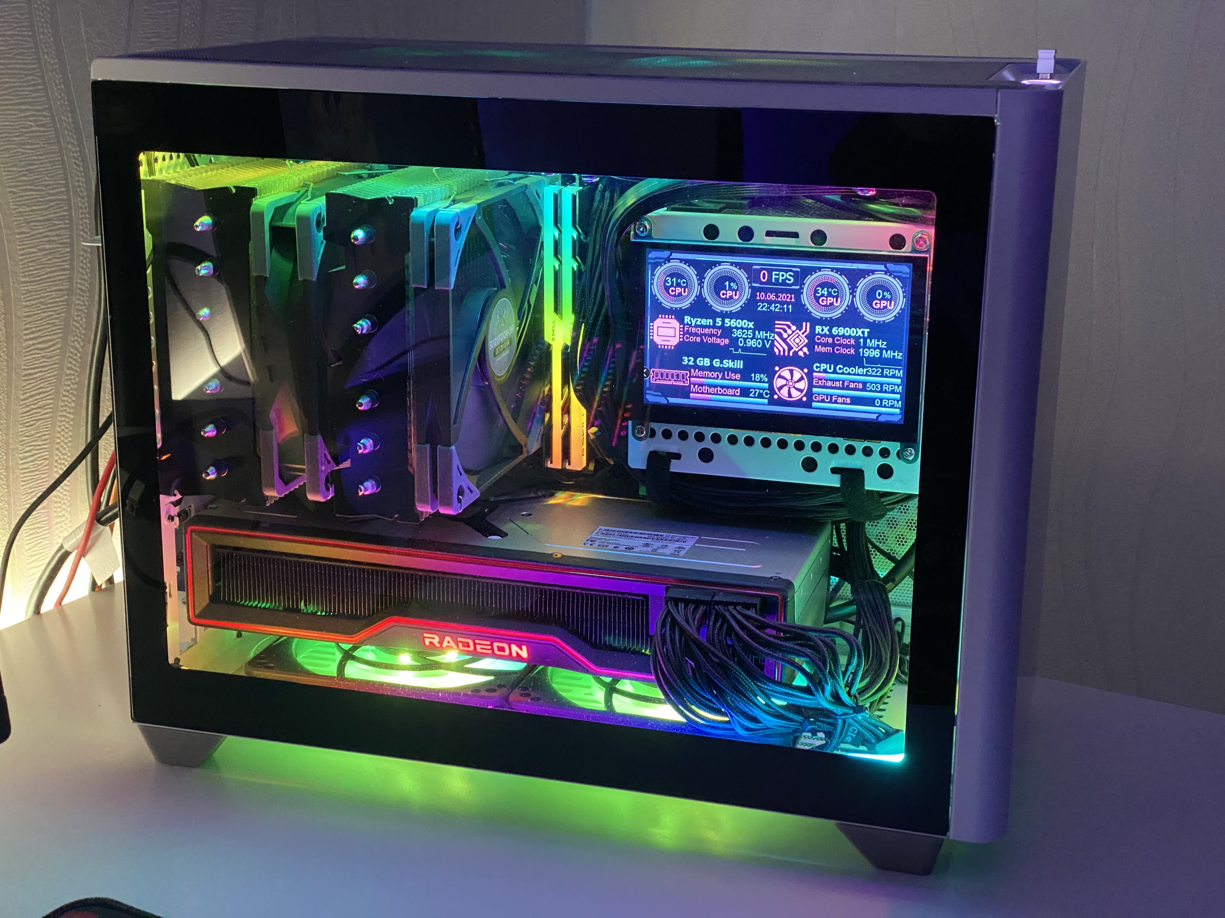

Ich denke ich habe nun fertig :d
Mir fehlte noch ein Arctic P12 Slim - der kam heute an.
FanControl wurde noch justiert bzw. Kurven angepasst:
Bin nun mega happy mit dem System und vor allem dem Case - würde es wieder kaufen - für mich kompakt genug und schick anzusehen. 8-)

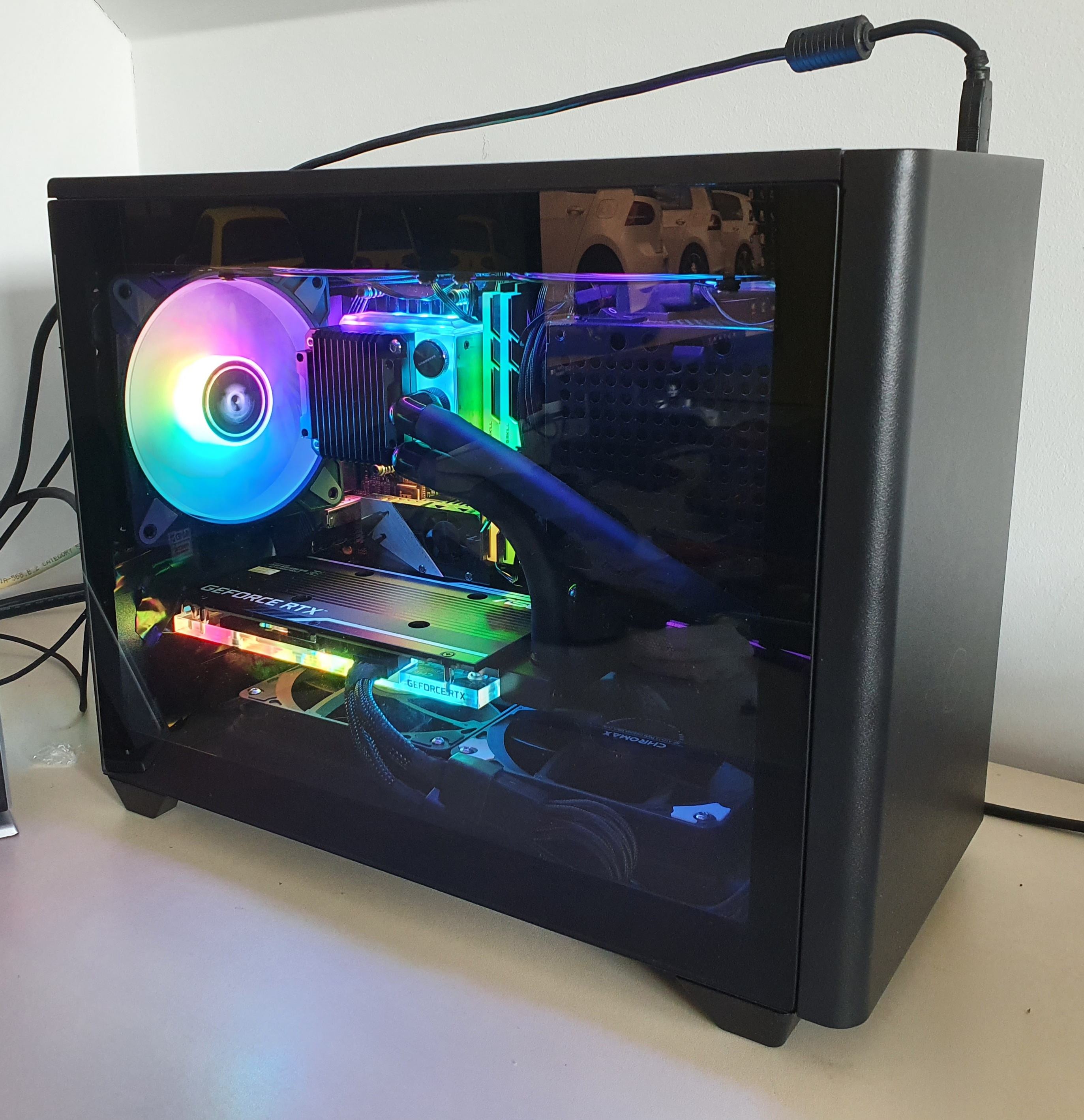

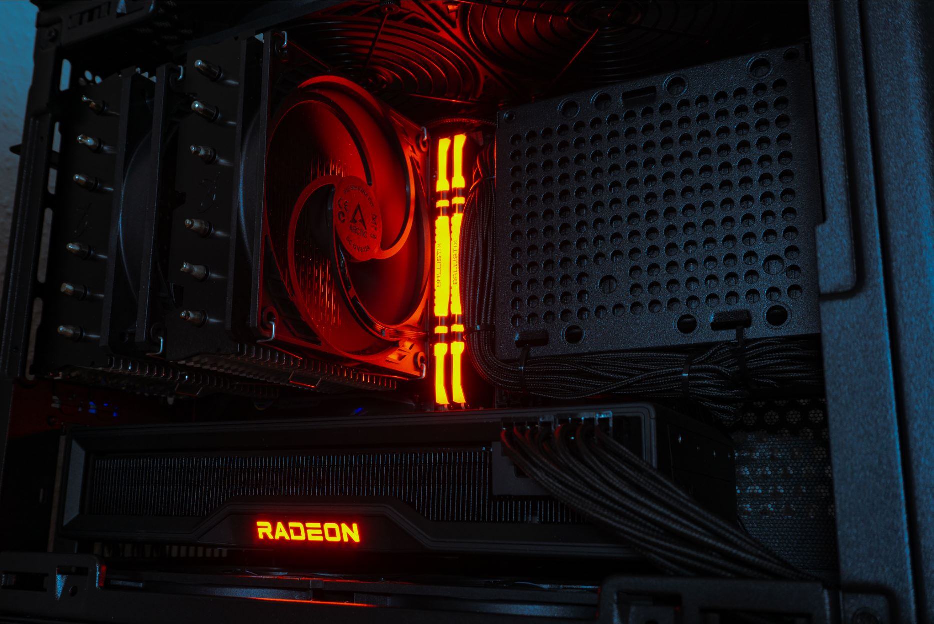

So, meiner ist jetzt auch fertig.
Verbaut sind:
X570i Aorus Pro
16gb Trident Z B-Dies
5800x
Asus RTX 3070 EK (Wasserkühlung ab Werk)
SF600
Barrow Block (Pumpe, Ausgleichbehälter und CPU-Kühler in einem)
XSPC TX240 Radiator + 2xNoctua A12x15 Slim-Lüfter
3 x Arctic P12 PST A-RGB
Ich bin mit dem Gesamtergebnis wirklich sehr zufrieden. Die Kühlleistung ist ok und reicht für meine Zwecke.
