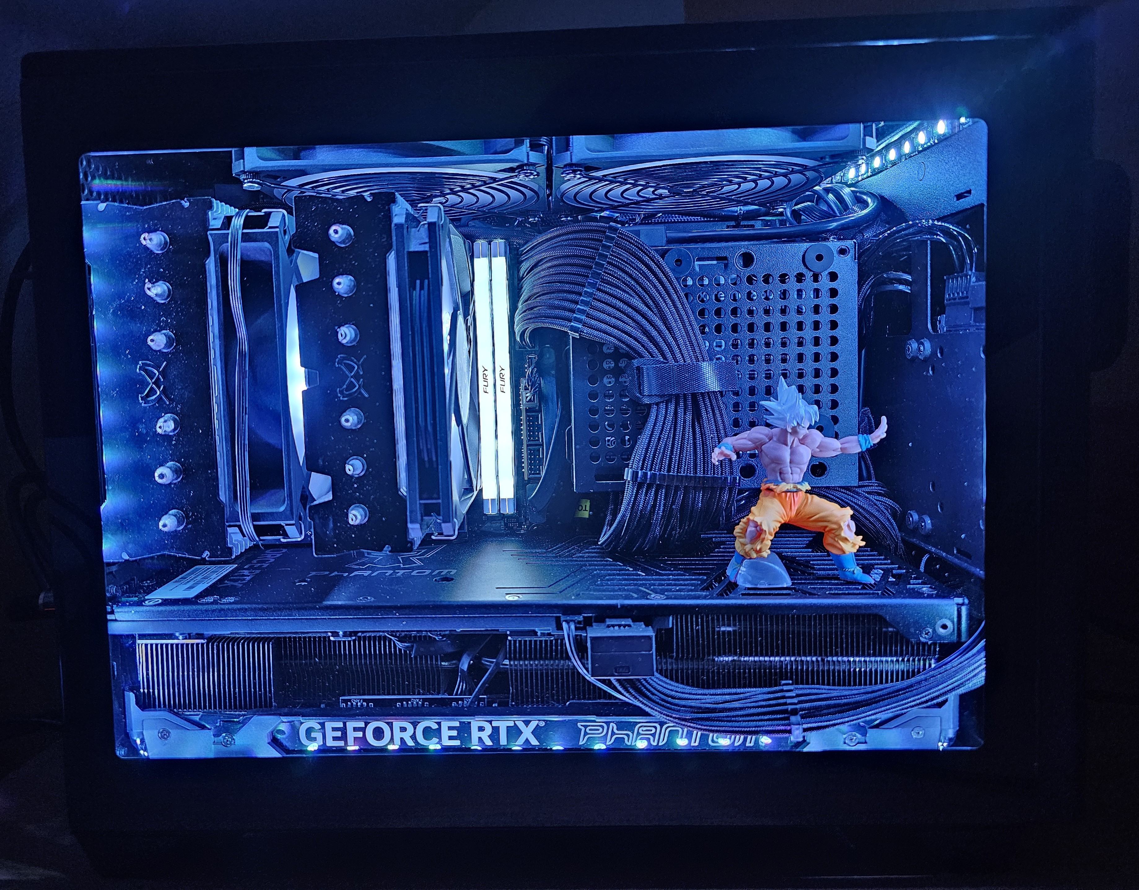

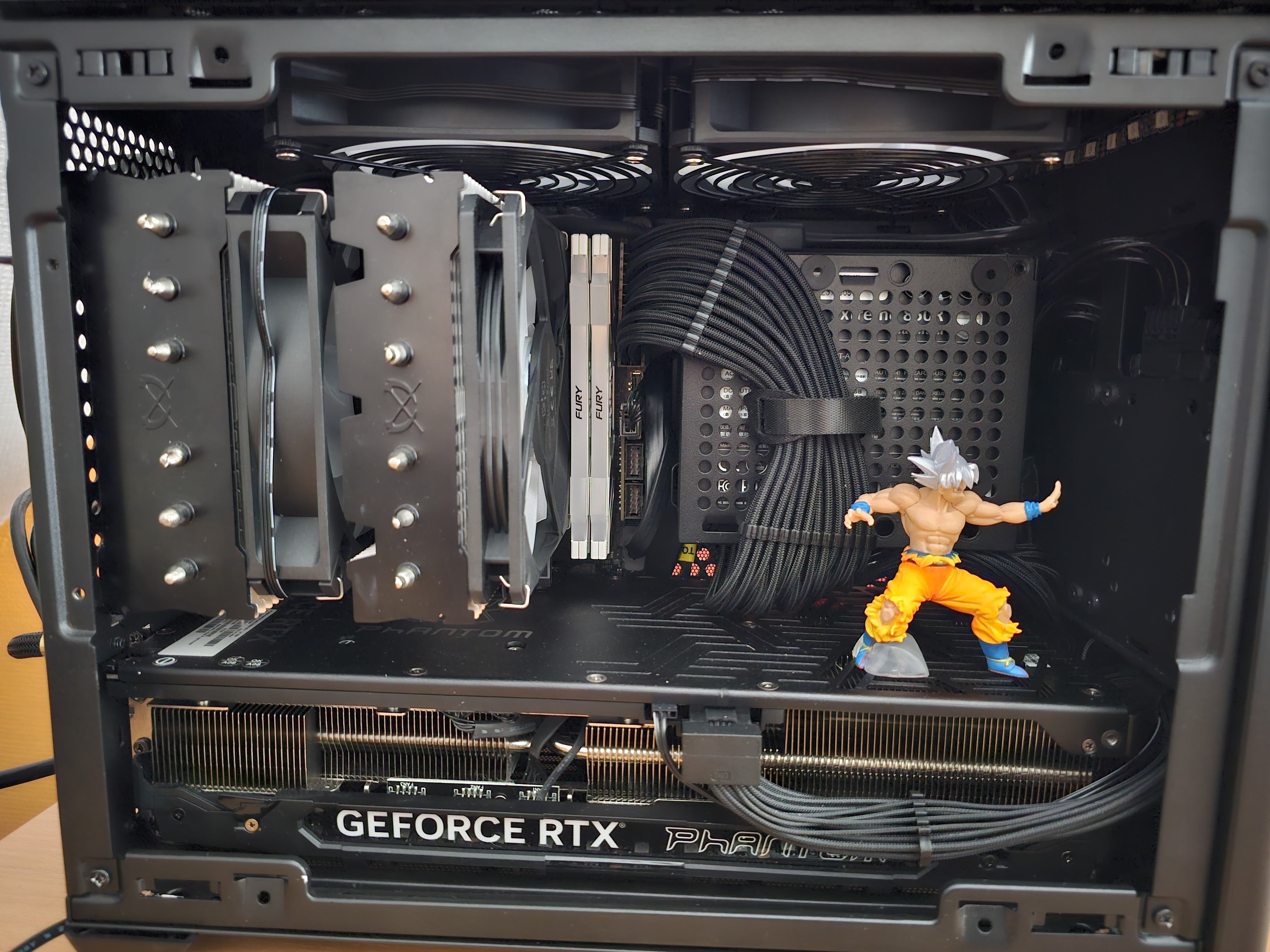

Anbei auch mal mein Build. Ich finde das Gehäuse einfach super Klasse.
Meine Specs:
AMD Ryzen 7 7800x3d
Scythe Fuma 2 mit Corsair AR120 RGB und Silverstone Air Slimmer 120 RGB (intake)
ASUS ROG Strix X670E-I Gaming Wifi
Kingston FURY DIMM 64 GB DDR5-6000 (2x 32 GB)
Gainward GeForce RTX 4090 Phantom
Nvme SSD 2TB SX6000 Pro von XPG
Nvme SSD 2TB Samsung Evo
SSD 2TB Crucial MX500
SSD SANDISK 3D 2TB
NT SilverStone Extreme Series EX850R Platinum 850W SFX 4.0 mit Custom Kabel
Cooler Master MasterBox NR200P mit 2 x Corsair AR120 RGB oben (exhaust) mit 2m LED Strip 4 Pin
Das einzige Problem, welches ich noch habe ist, dass der Chipsatzkühler vom ASUS ROG Strix X670E-I Gaming Wifi oft anspringt und dann bei 4000 rpm im idle schon ist. Beim Zocken bin ich dann schon Richtung 6000 rpm bei 92 Grad. Vielleicht hat hier jemand noch einen Tipp.

Mir gefällt es! Schön leise, schön performant. :geek:
Dahinter schaut es so aus:
