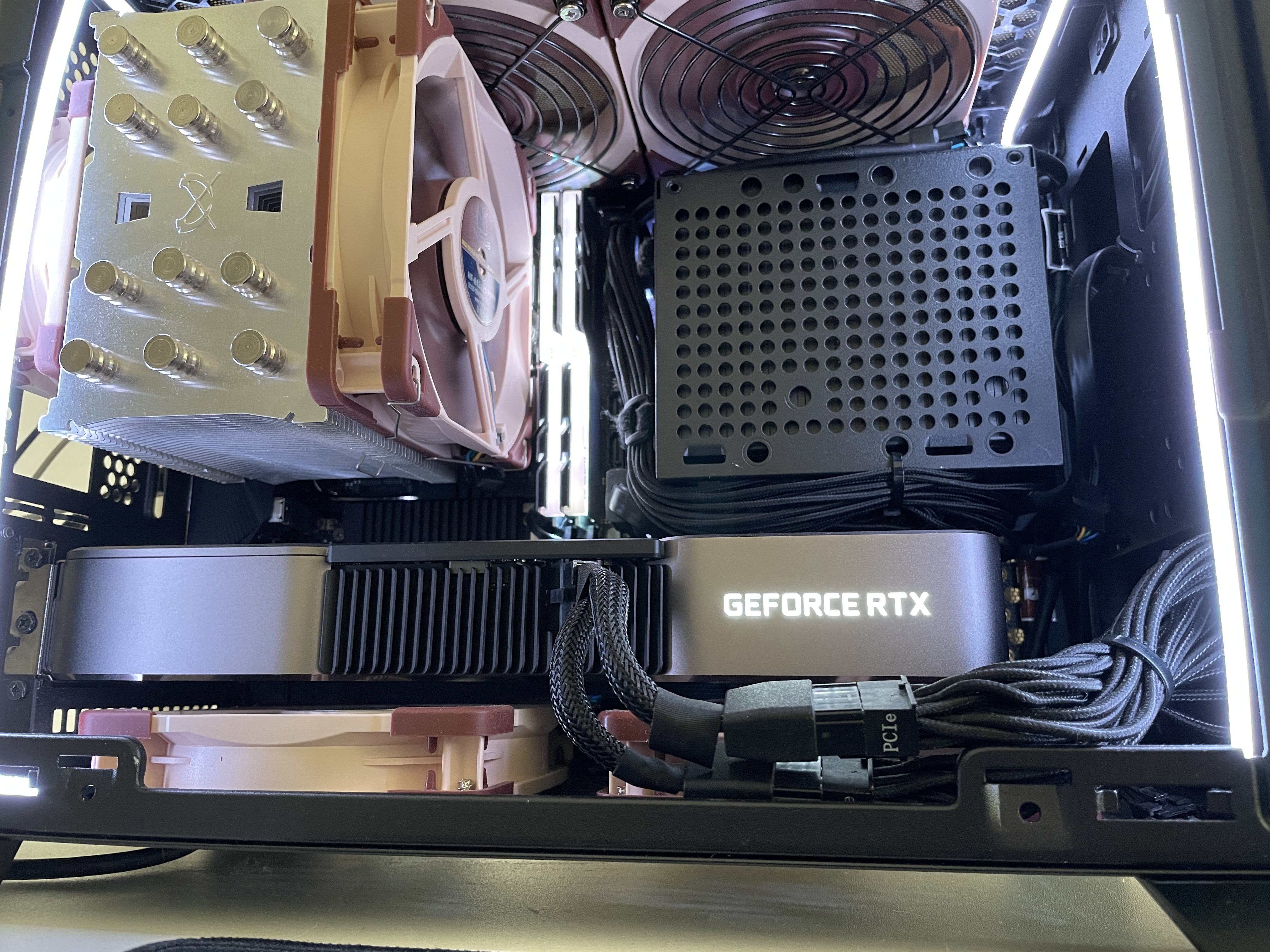

Sieht eigentlich auch wirklich gut aus, aber mit dem Seitenteil sieht man die dann ohnehin nicht wirklich, und ich wollte die Noctua so etwas „in den Mittelpunkt rücken“.
Sind alles A12x25, nur eben Chromax. Muss mal schauen, gibt ja fertige Seitenteile dafür mit perforiertem Acryl, da sieht man dann mehr.
Joar, hab ja auch nicht gesagt das es schlecht aussieht aber man, wiegesagt : die Karte ist doch die Gelegenheit das Noctua Farbschema komplett durchzuziehen wenn's um die Lüfter geht.

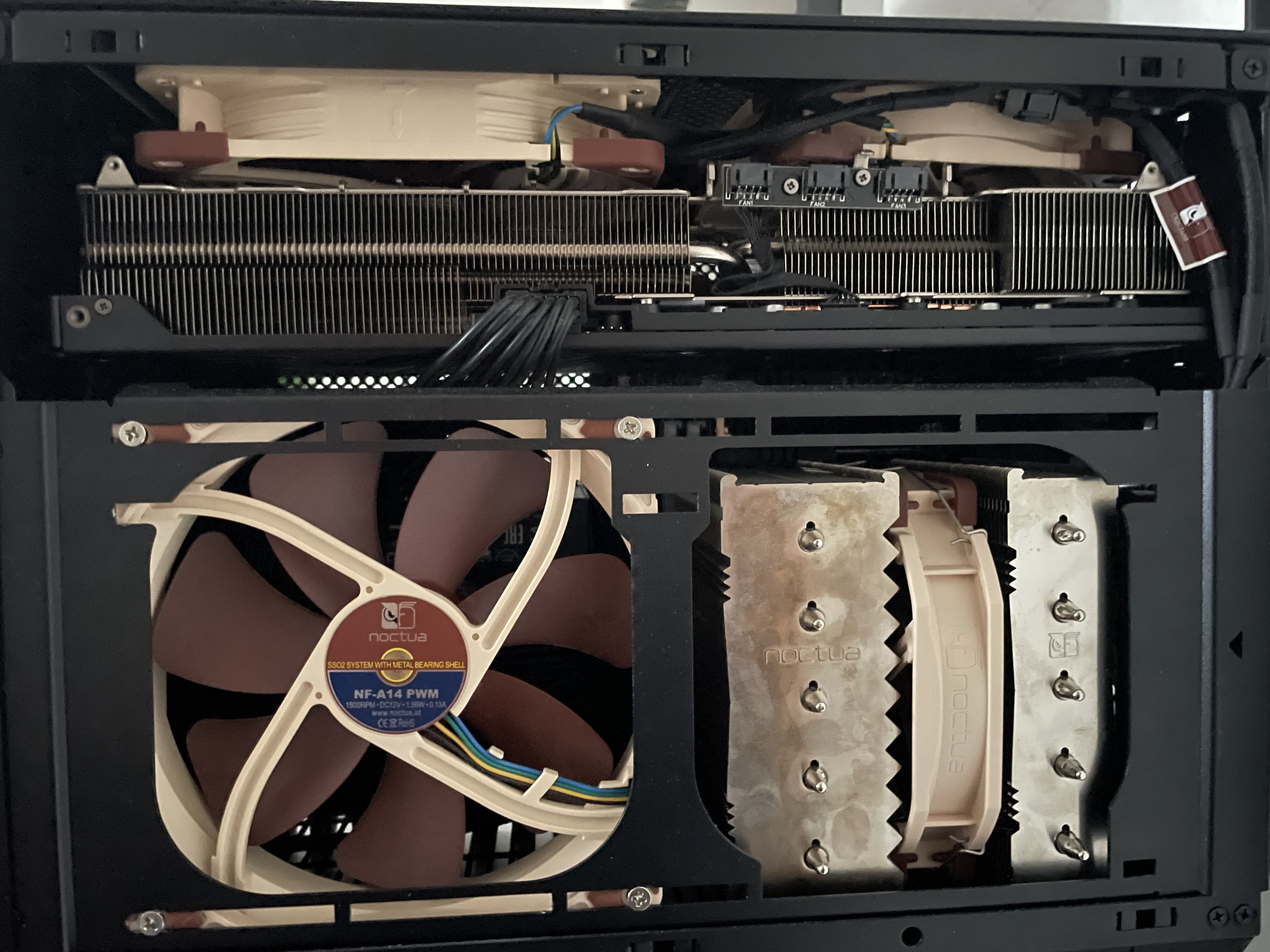

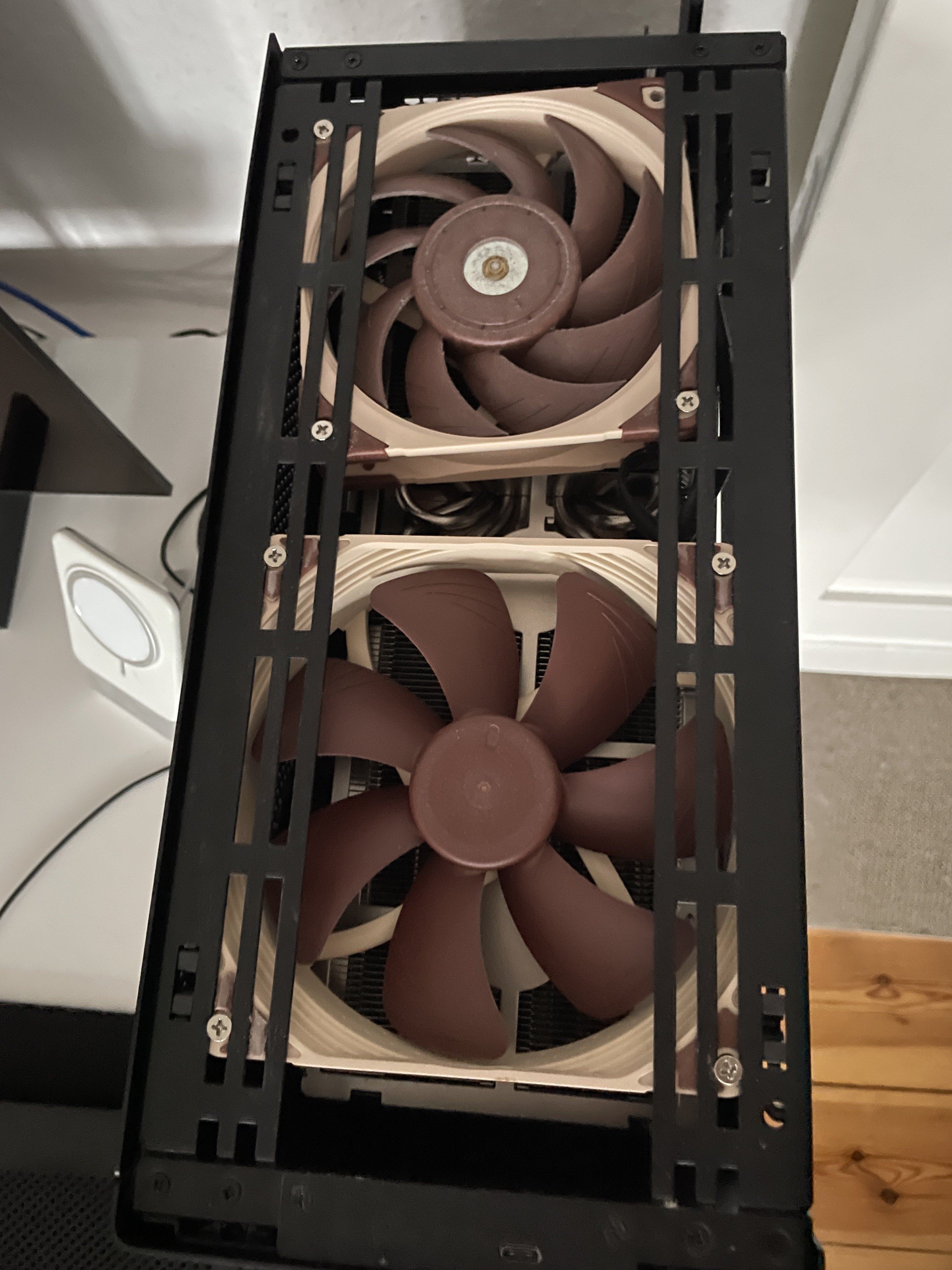

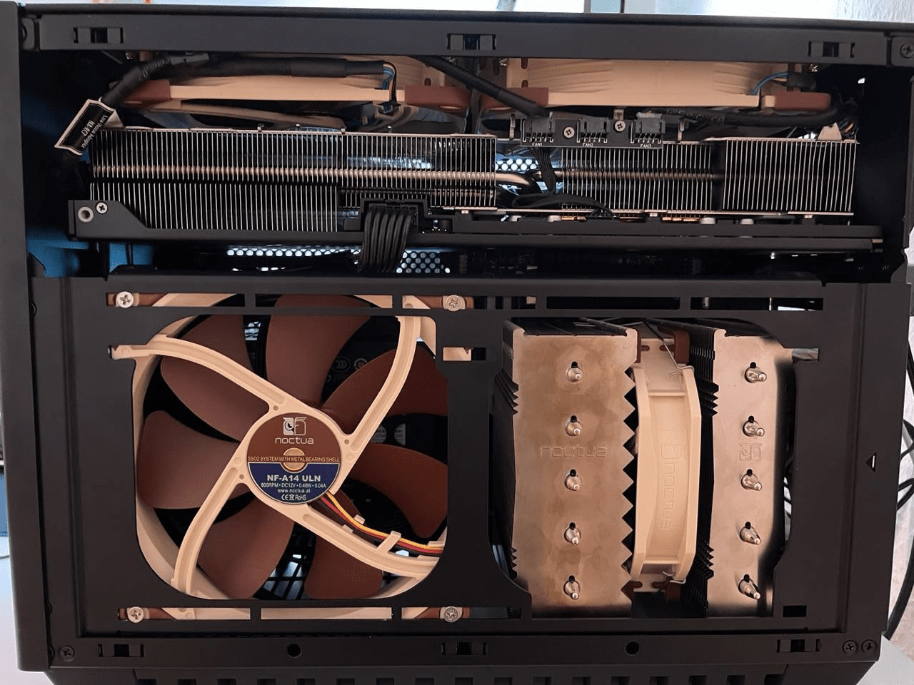

Hattest du die Phantom nicht deshrouded? Meine da mal was gelesen zu haben bezüglich dessen von dir. Kann das aber auch gerade durcheinander hauen...
Japp, aber erst im Dan C4. Die 2 Bilder sind schon älter. Habe ja aktuell kein NR200P mehr
Hinter den Mugen passt auch ein normaler 120er wen man ihn mit den Klammer am Mugen befestigt und dann den Mugen einbaut.
Jein. Kommt auch auf das Mainboard drauf an.

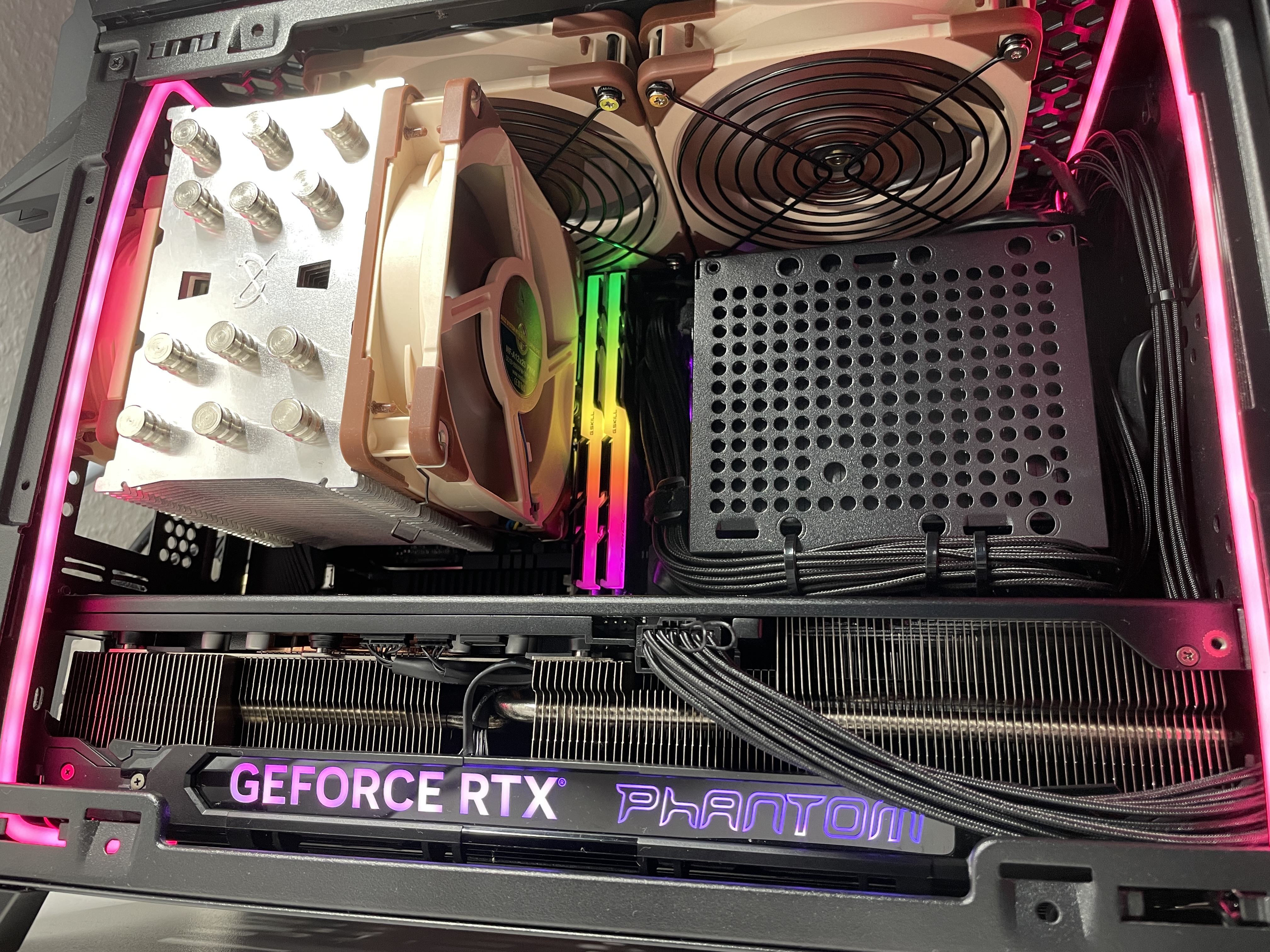

Achso. Ist die Karte gut zu deshrouden? Hab mir ja in der Beziehung 'nen paar angeguckt und dachte das die Phantom eine von den Karten wäre die du dir eher nicht kaufen solltest wenn du deshrouden willst...
Is mir auch schon aufgefallen :d
Ich hatte die Karte schon. Und im C4 geht das recht gut. Aber die Karte wenn Ghettomod vor dem Kauf ein Kriterium ist, würde ich wohl eine anderer Karte kaufen
Aber ist die Phantom nicht eine von den typischen Karten die viele Nasen von der Heatsink abstehen haben um die Shroud zu befestigen? Sieht zumindest auf Bildern so aus. Kannst ja auch mal 1-2 Bilder von deinem Ghetto Mod posten wenn du willst.
Japp, ist bei der Phantom auch so. Aber ich habe einen 120mm und 140mm Noctua montiert bekommen und das passt so sehr gut.
Ja das sieht genauso aus wie ich's mir gedacht habe auf den Bildern. Definitiv keine Karte die man sich kauft wenn man weiß das man deshrouden will.
Sind die Temperaturen denn gut bei dir mit dem vergleichsweise doch eher "großen" Abstand der Lüfter zur Heatsink? Ich habe das bei meiner 3080 TUF ja auch mal testweise gemacht und durch diese Nasen hatte ich auch einen ähnlichen Abstand und da musste man unter Last die Lüfter schon ganz schön ackern lassen um gute Temperaturen zu haben.
Hatte gestern im Halbsuff ein älteres Foto mit 2 120mm gepostet gehabt.
Aktuell ist ein 140mm mit kleinem Abstandshalter und ein 120mm Lüfter, welcher leicht gedreht montiert ist, verbaut. Damit sind die Temps und Lautstärke absolut top.
Aktuell ist ein 140mm mit kleinem Abstandahalter und ein 120mm Lüfter, welcher leicht gedreht montiert ist. Damit sind die Temps und Lautstärke absolut top.
Verstehe und den Namen "Ghetto Mod" machste mit dem Setup echt alle Ehre :LOL: . Wenn's aber funktioniert, who cares...

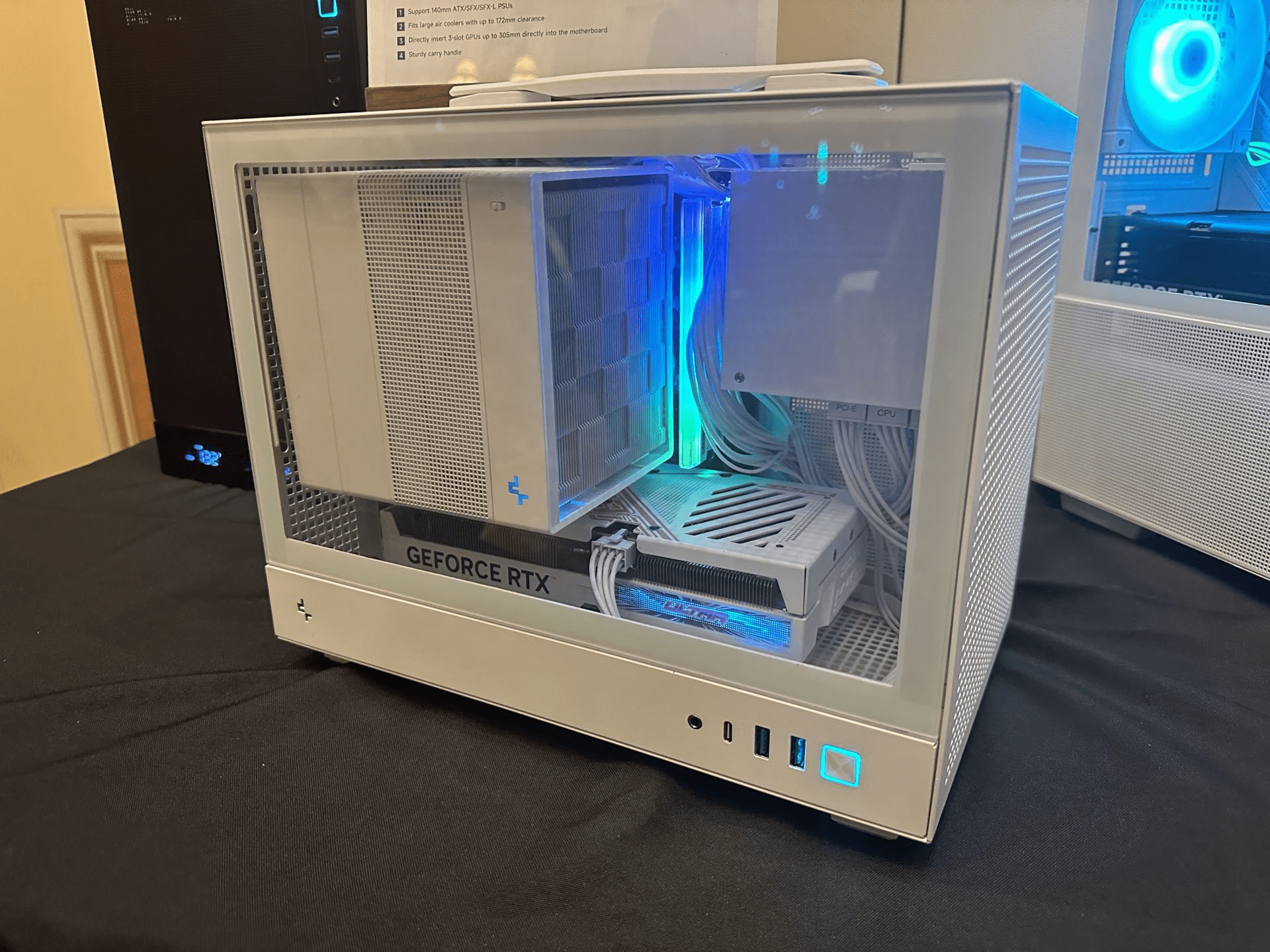

Warten wir mal ab, was die Deepcool Cases so machen. Sind dem ja sehr ähnlich vom Konzept
Das CH160 z.B. was jetzt auf der CES vorgestellt wurde.
Hmm... Gemessen an den Standards die das NR200 für mich gesetzt hat sieht das benannte CH160 für mich eher nach 'nem Downgrade aus und designtechnisch spricht mich das Gehäuse im direkten Vergleich zum NR200 auch eher weniger an.
Davon mal vollkommen abgesehen ist es auch nicht so das ich auf ein neues ITX Referenzgehäuse warten würde. Es wäre nur schön gewesen wenn CM den selben Hirnschmalz den sie schon in das "V1" gesteckt haben auch in das V2 gesteckt hätten denn dann wäre es, mit den wenigen Sachen die man noch hätte verbessern können, wirklich perfekt geworden.

Habe mir nun ein weiteres bestellt. Bilder schicke ich bald rein für alle NR200 Enthusiasten.
Spoiler: Es wird ein rosa Build
